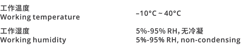

            Ich habe jetzt mal einfach einen rausgepickt, der geht auch bis -10°C. Der wird auch darunter noch funktionieren und es ist auch die Frage ob am Installationsort dann auch wirklich -10°C herrschen. Es dringt ja auch immer eine gewisse Wärme durch das Mauerwerk nach draußen.
            Eigentlich ist es egal wo du was installierst. Du brauchst halt immer einen L und N (PE wird durchgeschliffen), dann noch die beiden L' für "AUF und AB". Wo du die abgreifst ist unerheblich, außer du willst/musst beim Shelly noch einen Standard-Schalter installieren (sollte man eh immer). Aber beim Shelly, als auch beim ZigBee, gibt es eben noch 230V WLAN-/ZigBee-Schalter, die man dann hinsetzen kann wo man will. Man ist also nicht an das Kabel vom Rollladen gebunden. Hier hat man aber dann bspw. das Problem mit WLAN weg --> nix lässt sich schalten

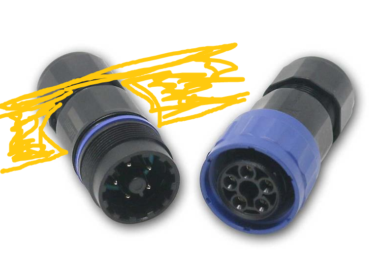

                  Ich hatte heute einen Maurer da, würde mir den Dreck in der Küche sparen, wenn ich einen Funkschalter unter der Blende der Jalousien verbaue (es ist nur eine Blende, kein Kasten).
                  Beim Steckverbinder-Paar, 5-polig, max. 4mm² | 450V/ 24A, IP68 wäre die Buchse dann so in das Gehäuse geklemmt, evtlt. noch mit Unterlagscheiben?

                    wie hast du die verbaut, mit Gehäuse?
                    Nein, einfach in den Rollladenkasten geschraubt. Da kommt ja so keiner normalerweise dran, berührungssicher sind sie auch. Ideal wenn vorher welche zum kurbeln oder mit Gurtwickler drin waren. Dann sind da immer zwischen Welle und Stirnseite des Rollladenkastens etliche Zentimeter Luft für den Gurtwickel oder das Kurbelgetriebe. Da könnte man auch eine Aufputzabzweigdose rein schrauben. Die Aktuatoren sind recht klein und dünn, das passt da so ganz gut hinein.
                    Da kommt dann der Elektroniker durch. Auf dem Bild richtig, im Text muss es aber der "Stecker" sein. Andersrum wäre es lebensgefährlich, da sonst die 230V problemlos mit dem Finger am Stecker berührbar wären.
                    Da du das nicht alle paar Tage an- und absteckst, ist die mechanische Belastung gering. Wenn du mit einem Stufenbohrer passgenau ein Loch bohrst hält das auch mit der Schraubkappe (solange halt der Spalt genauso breit ist wie die Wandstärke des Gehäuses). Notfalls kann man auch mit einer Plastikmutter (die gleichen wie bei einer PG-Verschraubung) nachhelfen.
                    Die Steckkombination muss auch nicht IP68 sein, im Rollladenkasten hat man üblicherweise kein Spritzwasser, schaden tut es aber auch nicht.

                                    @sborg said in Somfy, alternativen da umständlich und unzuverlässig:
                                    wäre blöd 😨
                                    gleicher Gedanke
                                    Suche schon länger eine mit einer Höhe 20 mm (oder zumindest < 30 mm)
                                    danke :)
