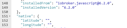

    unter: system.adapter.javascript.0
    bei native
    wurden bisher o.g. Werte gespeichert:
    Jetzt ist da nichts mehr drin.
    Bitte berichtigen und die Werte wieder abgreifen.
    issue habe ich auch eingestellt.
    https://github.com/ioBroker/ioBroker.javascript/issues/1406
    Danke.

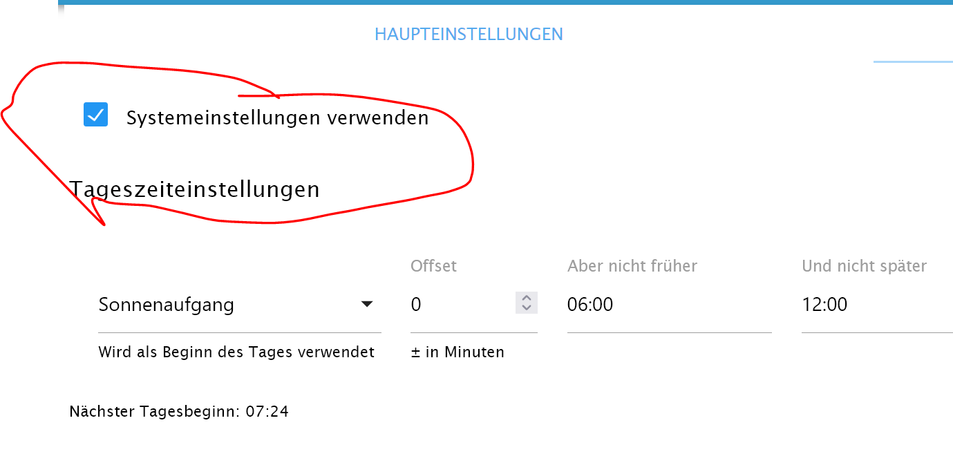

        liegt es an den Einstellungen
        im javascript adaper ?
        • arteckA arteck
          bahnuhrB Online
          bahnuhrB Online
          bahnuhr
          @arteck
          Haken ist bei mir drin.
          Danke.

            @bahnuhr mach den mal raus
            • arteckA arteck
              bahnuhrB Online
              bahnuhrB Online
              bahnuhr
              @arteck
              Haken raus.
              Manuell eingetragen.
              Jetzt ist es drin.
              Dann funktioniert der Haken wohl nicht richtig.
              Danke.

                @bahnuhr klar funktioniert der Haken. Entweder der Adpter benutzt die in den Systeinstellungen hinterlegten Daten -> Haken drin
                Oder du musst sie in der Instanz eigeben -> Haken weg

                  @jey-cee sagte in latitude / longitude sind nicht mehr vorhanden:
                  Und genau das macht er eben nicht.
                  Wenn der Haken gesetzt ist, werden die Systemeinstellungen nicht genommen.
                  Danke.

                    @bahnuhr also in meiner Welt sind die Koordinaten in den Systemeinstellungen gespeichert. Ist der Haken gesetzt liest der Adapter diese von dort, speichert sie aber nich nochmal extra in seinem eigenen Objekt.
                    Wenn die dazu gehörige Variable im Adapter, dann aber nicht mehr funktioniert, ist das ein Bug.
                        ja, bei mir auch.
                        bei mir nicht.
                        ist das ein Bug.
                        genau, deshalb ja auch das issue.
                        Danke.
