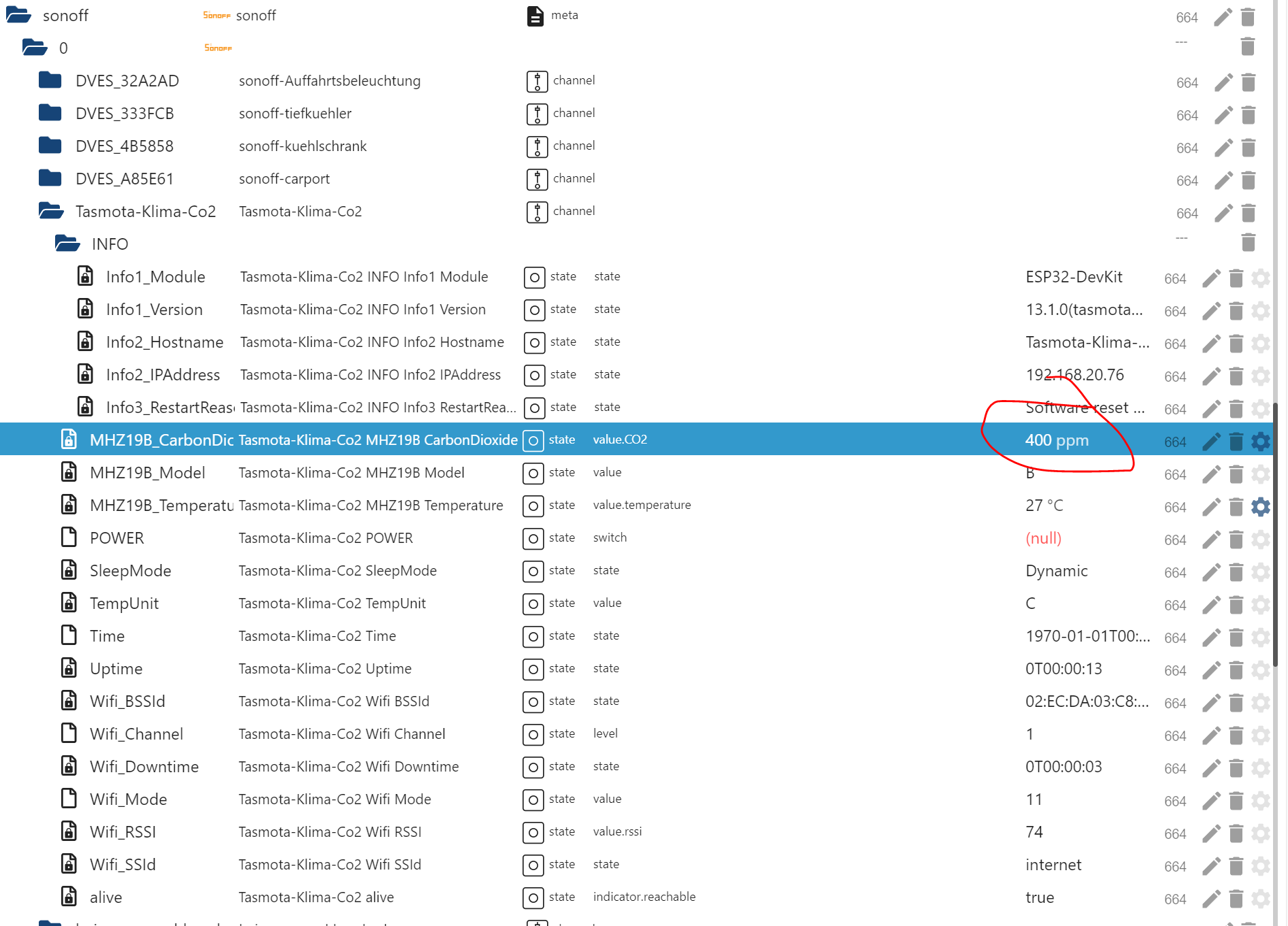

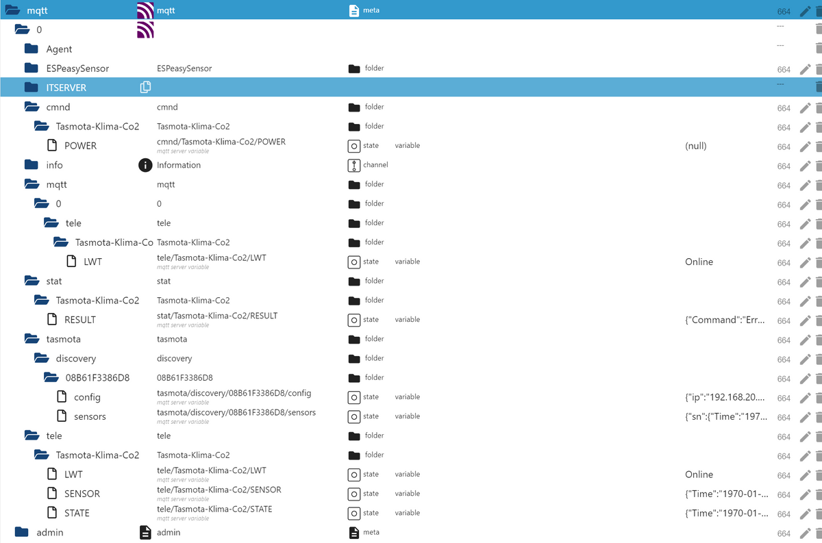

    Hallo
    Ich möchte den MH-Z19B CO2-Sensor der an einem ESP32 mit Tasmota hängt in ioBroker auswerten.
    Ich habe den generischen mqtt Server und den Sonoff-Adapter installiert.
    Wenn ich den mqtt-Server in Tasmota konfiguriere erhalte ich folgende Datenpunkte (also gar keine):
    Mit dem generischen mqtt-Server sieht es leicht besser aus:
    c9f77491-fdea-440e-911f-1566fec92ae6-image.png ¨
    Der einzig halbwegs sinnvolle Datenpunkt ist dann dieser hier der einfach JSON als Value hat:
      "sn": {
        "Time": "1970-01-01T00:14:24",
        "MHZ19B": {
          "Model": "B",
          "CarbonDioxide": 400,
          "Temperature": 26
        "TempUnit": "C"
      "ver": 1
    Das bringt mir natürlich nicht viel, ich will ja die History-Funktion haben und den Wert in der Vis anzeigen.
    Extra dafür ein Skript haben dass das JSON auspackt und einen separaten Wert abspeichert ist mir zu unsauber, das möchte ich nicht.
    Kann Tasmota also nicht die Werte der Sensoren sauber als einzelne Datenpunkte an ioBroker liefern?
    Muss ich ESPEasy nehmen? Da geht das nämlich.

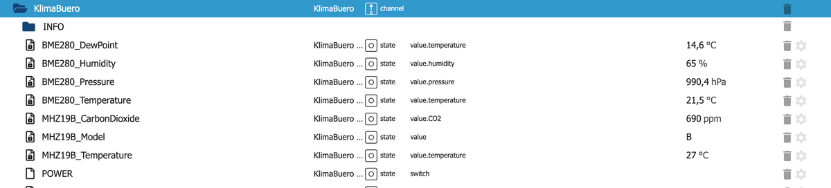

                @chrisprefect Ich habe etwas ähnliches wie Du oben hier am laufen und er legt mir für jeden DP einen einzelnen Wert an. Verstehe ich richtig, dass Du sowas Dir wünschst?
                Oder doch was anderes?

                  @alinaclg Hi! Ja, genau so sollte es aussehen. Kommt das aus Tasmota raus? Ev. kann man Tasmota ja dazu bringen die Daten korrekt per MQTT abzuliefern und nicht einfach nur als JSON-Blob.

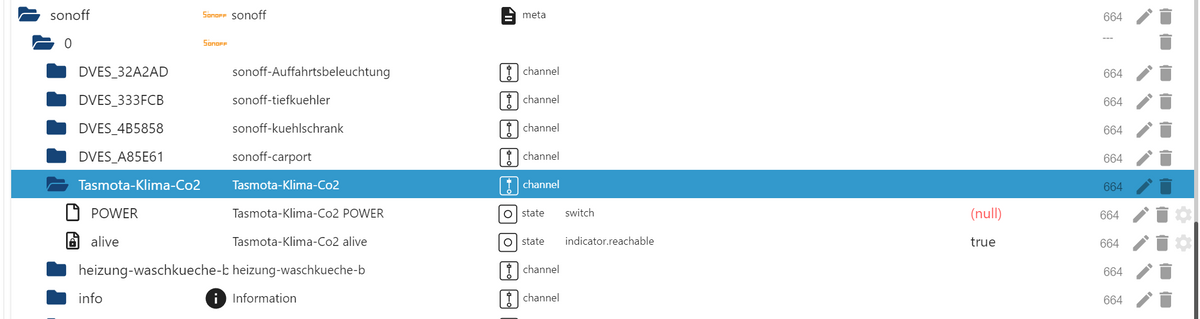

                      @codierknecht hmm also 1 klappt bei mir nicht, da kommen eben keine Werte aus dem Tasmota-Adapert. Screenshot im ersten Post. Nummer 2 und 3 will ich verhindern, das ist sehr unschön, wartungsintensiv und fehleranfällig.
                      WalW CodierknechtC 2 Antworten Letzte Antwort

                        zeig mal deine Einstellungen vom Sonoff-Adapter als Screenshot und ein Log von der Tasmotakonsole im Code-Tag .

                            wenn ich mir die MQTT-Objekte ansehe, wird bei @ChrisPrefect nur der Haken bei aut. erz. /tele/sensor Objekte im Sonoff-Adapter fehlen.
                            edit: habe in die Glaskugel geschaut. ;-)

                                @wal JAAA!! :-D
                                Danke! Genau das wars!
                                Ich konnte mir nicht vorstellen, dass der Adapter das nicht kann. Dass man das separat aktivieren muss, hätte ich nicht erwartet.
                                Zum Glück brauche ich so keine umständliche Aliase oder Skripte. Geht doch ;-)
