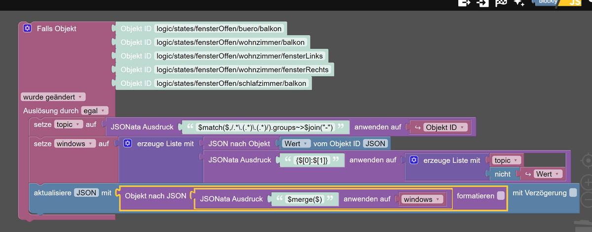

    5. HILFE: Alle Fenster geschlossen ? Datenpunkte auf true
    • D

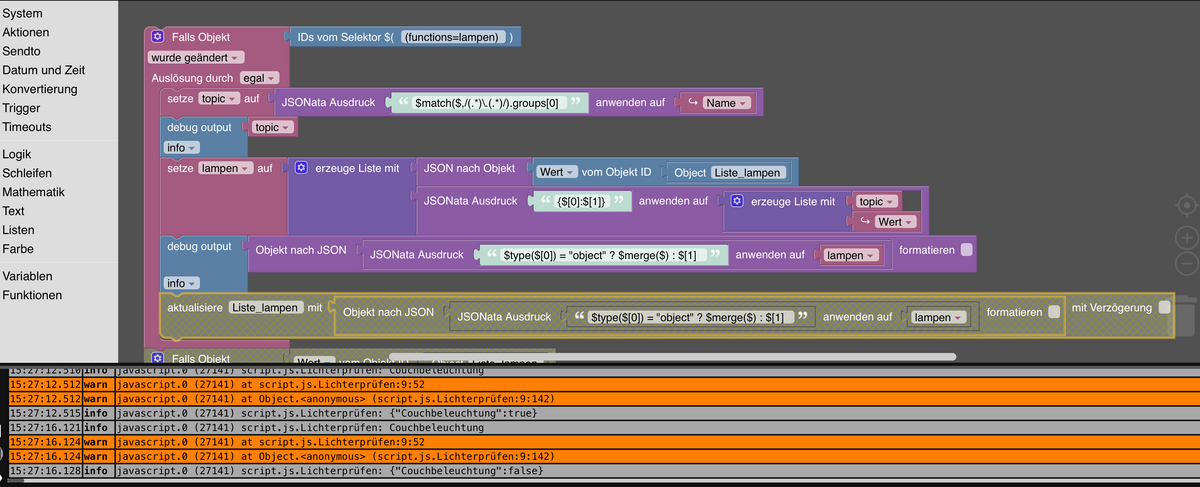

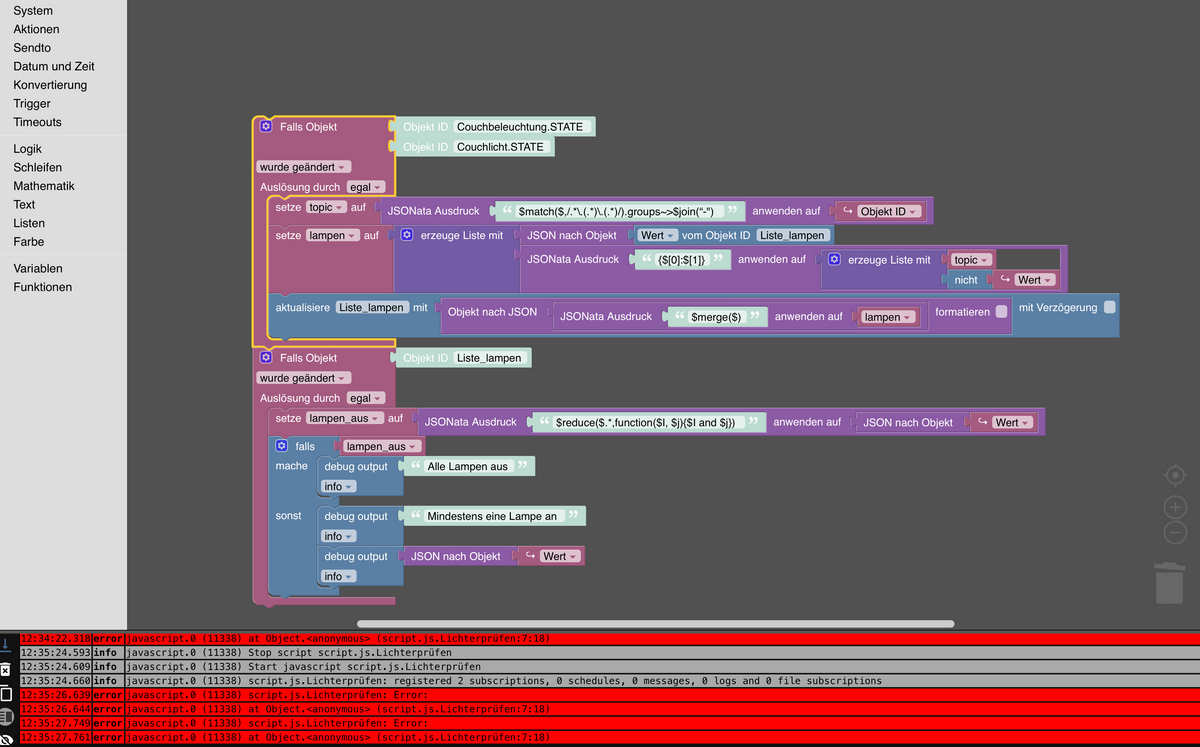

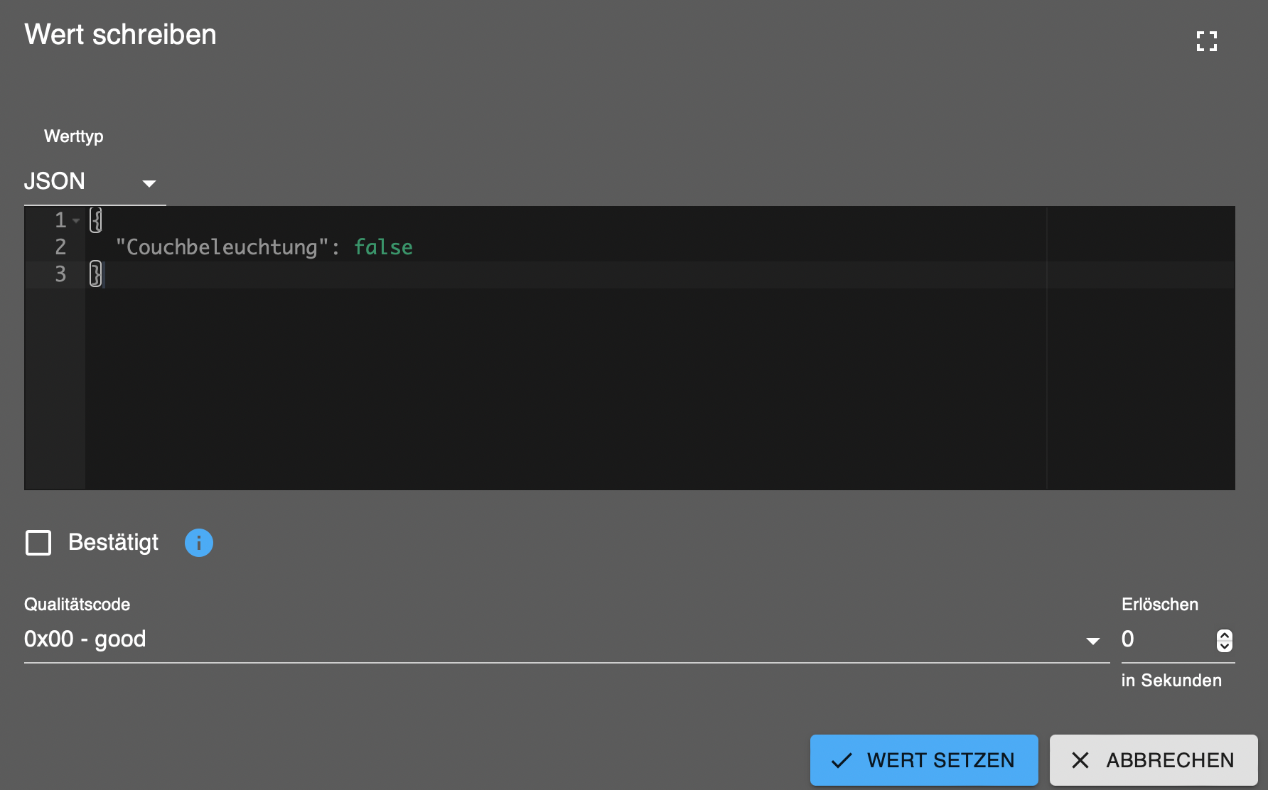

      Dellishelly @mickym last edited by Dellishelly
      @mickym
      läuft auch durch und er schreibt den Wert auch in die Liste_lampen.
      Allerdings schreibt er immer nur einen Wert in die Liste auch wenn ich mehrere Lichter aus der Aufzählung schalte.
      Der Fehler kommt im Debug noch immer Object not found
      	2023-09-19 15:43:05.189	info	script.js.Lichterprüfen: {"Couchbeleuchtung":true}
      javascript.0
      2023-09-19 15:43:05.185	warn	at Object.<anonymous> (script.js.Lichterprüfen:9:142)
      javascript.0
      2023-09-19 15:43:05.185	warn	at script.js.Lichterprüfen:9:52
      javascript.0
      2023-09-19 15:43:05.183	warn	getState "[object Object]" not found (3)
      javascript.0
      2023-09-19 15:43:05.182	info	script.js.Lichterprüfen: Couchbeleuchtung
      mickym 2 Replies Last reply Reply Quote 0

        @dellishelly Also jetzt sollte der Fehler nicht mehr kommen hast Du auch als Datentyp JSON eingetragen?
        • mickym
          mickym Most Active @Dellishelly last edited by mickym
          @dellishelly sagte in HILFE: Alle Fenster geschlossen ? Datenpunkte auf true:
          Sollte auch nicht der Fall sein - da ja jedes Licht einen Trigger erzeugen müsste und somit müsste das ja mehrfach durchlaufen werden.
          Nachdem jetzt einmal was drinsteht, sollten auch keine Warnungen mehr kommen.

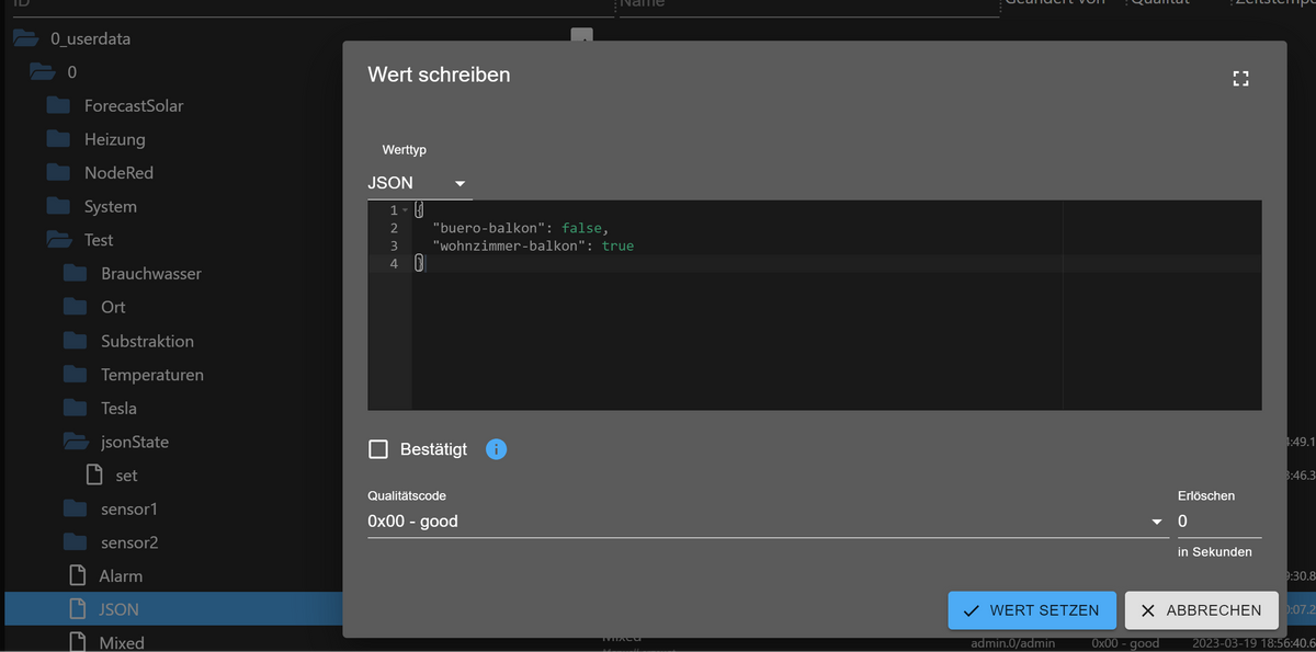

          • D
            @mickym

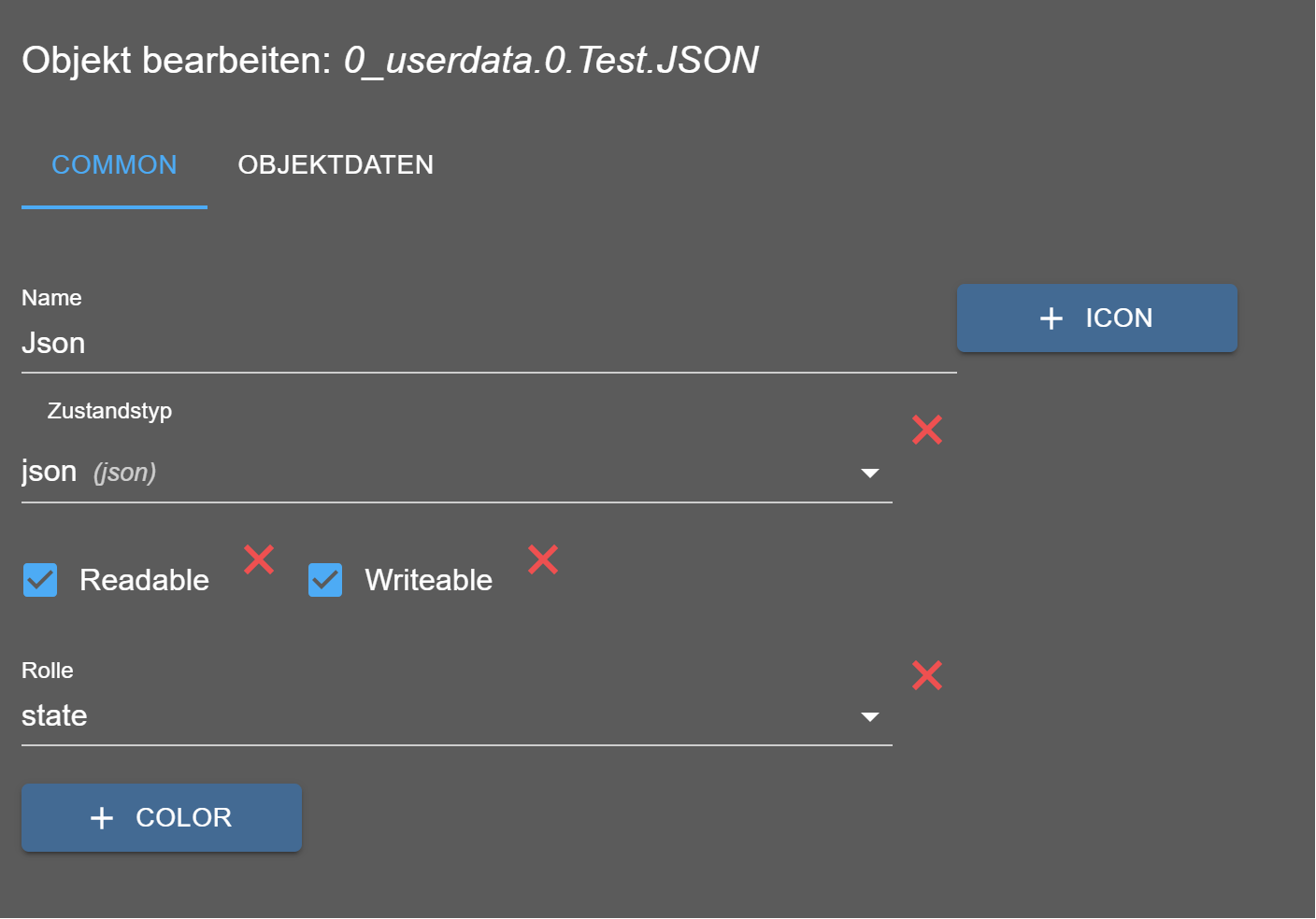

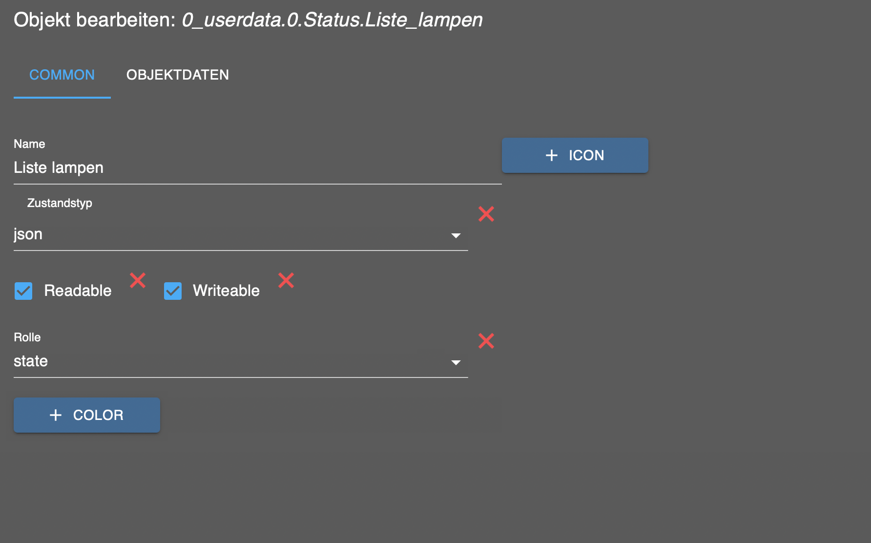

            Der DP ist eine JSON
            und egal was ich mache, in der Debug bekomme ich immer angezeigt, dass er das Object nicht findet und auch steht nur weiterhin nur ein Wert drin.
            Immer der, der als letztes getriggert wurde.
            2023-09-19 15:50:15.066	info	script.js.Lichterprüfen: {"Couchbeleuchtung":false}
            javascript.0
            2023-09-19 15:50:15.064	warn	at Object.<anonymous> (script.js.Lichterprüfen:9:142)
            javascript.0
            2023-09-19 15:50:15.063	warn	at script.js.Lichterprüfen:9:52
            javascript.0
            2023-09-19 15:50:15.062	warn	getState "[object Object]" not found (3)
            mickym 1 Reply Last reply Reply Quote 0

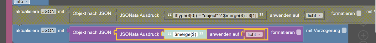

            • mickym

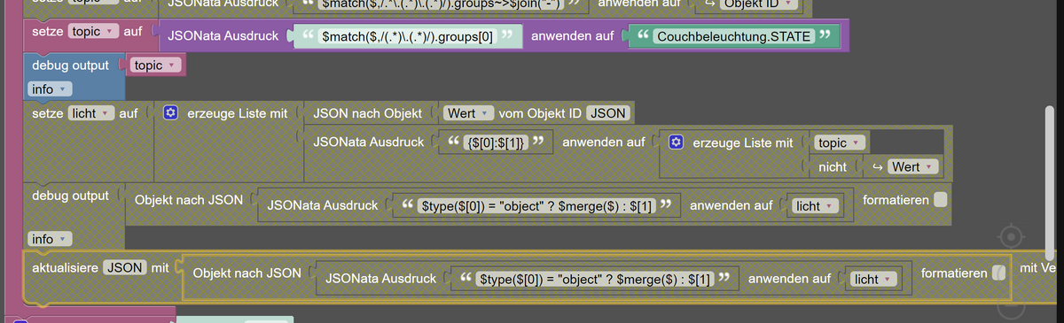

              @dellishelly Ok - ich verstehe es im Moment nicht - da es bei mir funktioniert. Nachdem Du jetzt schon was in Deinem Datenpunkt stehen hast, schau mal wenn Du die Objektprüfung wieder rausnimmst, ob sich dann das Objekt erweitert:
              Also beim Datenpunkt schreiben:
              nur
              $merge($)
              Was hast Du denn für eine Version des Javascript Adapters - denn ich hab diese Probleme ja nicht. Ich habe:
              Alle Statusänderungen kommen nacheinander an und modifizieren das Objekt korrekt:

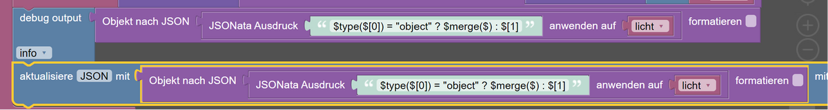

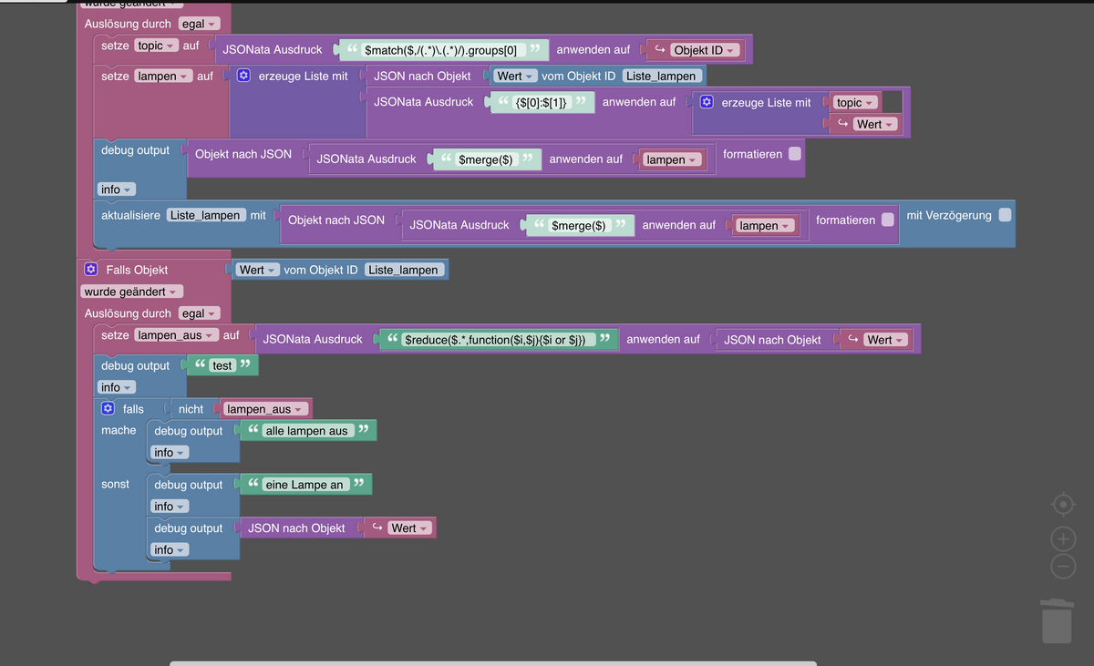

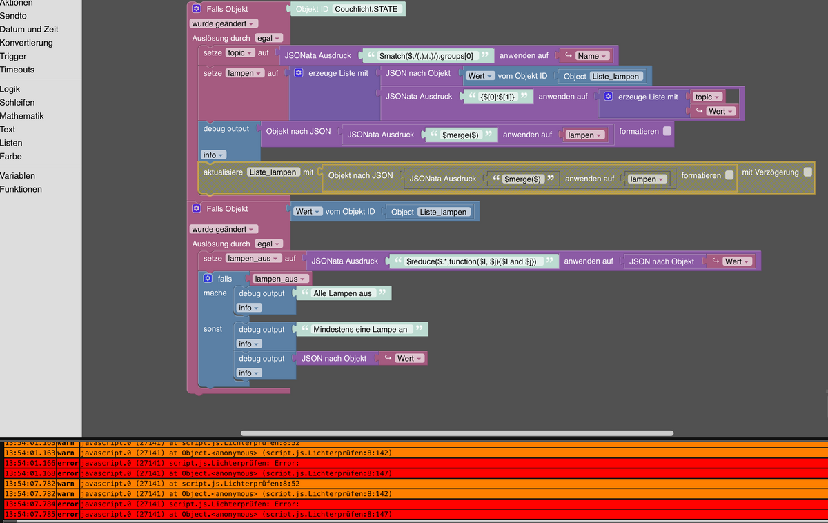

                  • D
                    @mickym

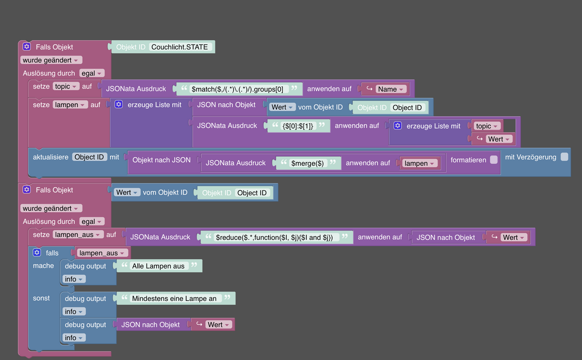

                    ich hab die debug Blöcke mal raus genommen.
                    Jetzt läufts und er schreibt auch die einmal getriggert wurden in die Liste.
                    Nur die Prüfung am Ende läuft wohl noch nicht.
                    debug im Admin zeigt keine Warnungen oder Fehler

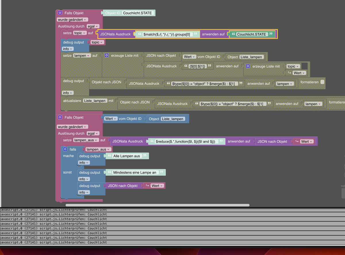

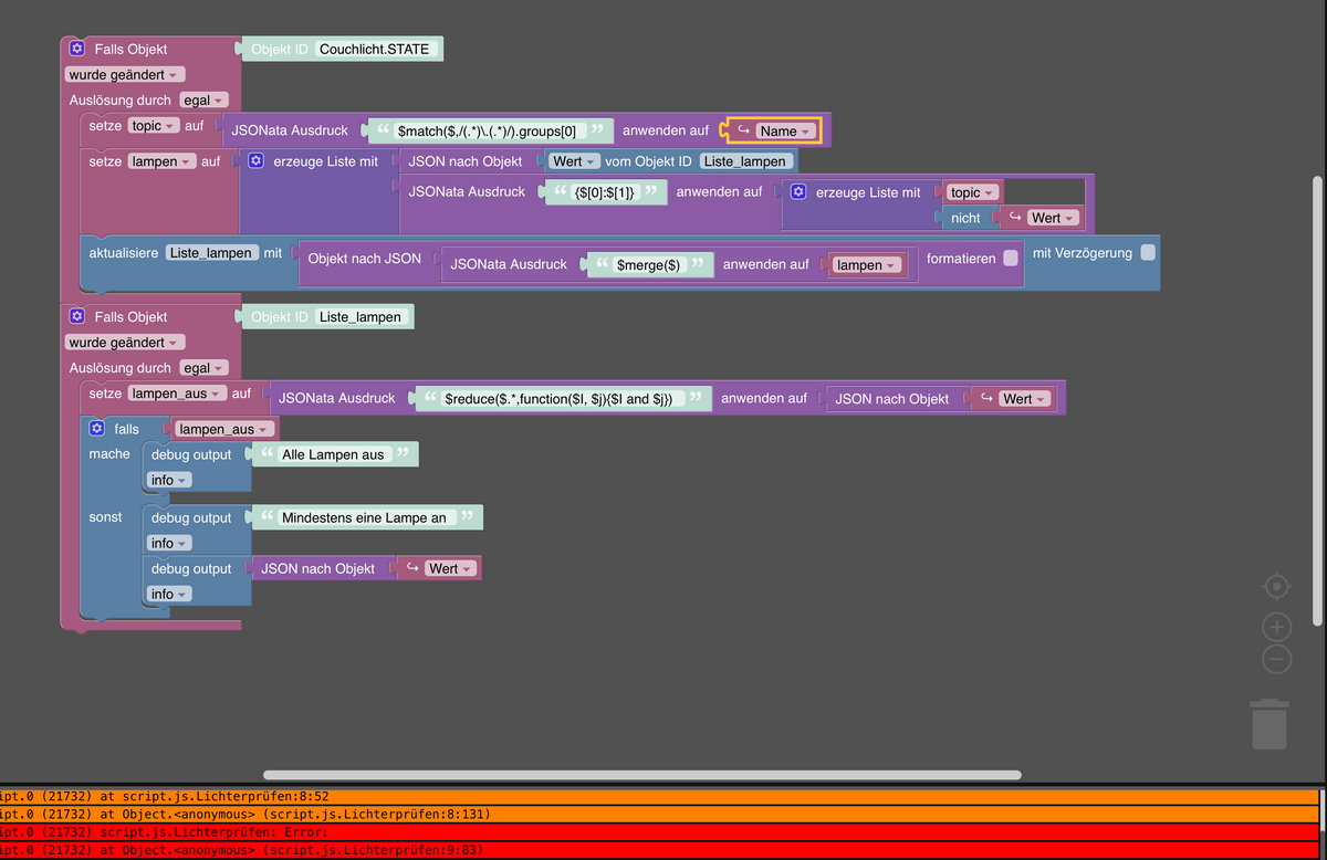

                    • mickym
                      @dellishelly Na Dein Objektbezeichnungen sind zwar kryptisch - aber gut.
                      Für die Lichter musst Du ja die Logik etwas anders machen.
                      Die Lichter sind aus, wenn alles aus ist. Also musst Du mit OR verknüfen.
                      $reduce($.*,function($i, $j){$i or $j})
                      und das Ergebnis verneinen:
                      lampen_aus wird also von JSONATA nur dann false sein, wenn alle Eigenschaften des Objektes falsch sind. lampen_aus wird true sein, wenn NUR eine Eigenschaft true ist.
                      Um also postiv abzufragen, ob Lampen aus wahr ist, musst Du das Ergebnis verneinen.
                      Somit wird es true, sobald alle Eigenschaften false ist und false, falls eine Eigenschaft true ist.
                      Unten musst Du dann, um die Lampen rauszufischen die true sind - die Verneinung aufheben:
                      statt
                      $each($, function($v, $k) {$not($v) ? $k})~>$join(", ")
                      dann
                      $each($, function($v, $k) {$v ? $k})~>$join(", ")
                      D mickym 2 Replies Last reply Reply Quote 0

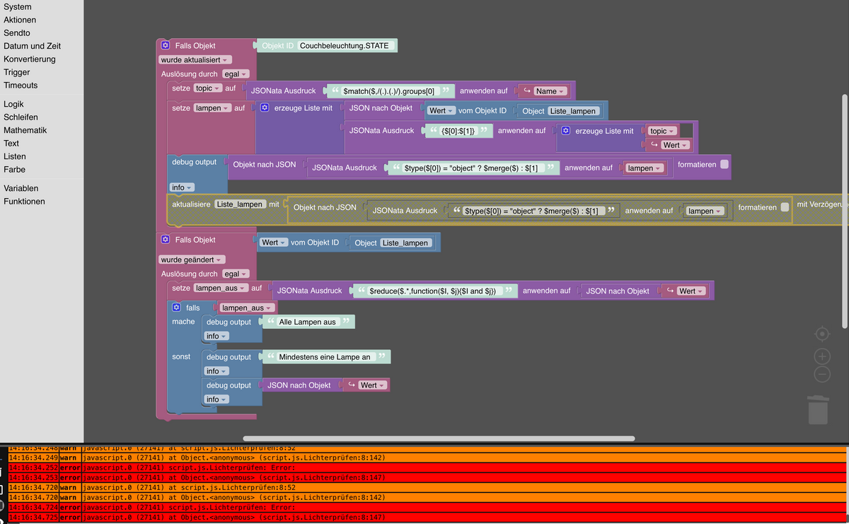

                      • D
                        @mickym said in HILFE: Alle Fenster geschlossen ? Datenpunkte auf true:
                        Ich muss hier noch die richtigen Namen hinterlegen. Die Object ID sind in Mehreren Ordnern mehrfach gleich vergeben.
                        Aber das mach ich hinterher.
                        Habe die Logik nun geändert, aber er gibt mir unten trotzdem keine Ausgabe.
                        Habe mal nen debug direkt hinter den trigger der Listenprüfung gesetzt. - der gibt auch nichts aus, obwohl sich der Wert der Liste ändert
                        • mickym
                          mickym Most Active @mickym last edited by
                          @mickym Nun dann prüfe halt erst mal ob der untere Teil getriggert wird (siehst Du ja mit Test) und dann lass Dir mal den Wert mit debug ausgeben, um zu sehen, dass er auch das Objekt einliest.
                          • D
                            @mickym
                            genau das scheint er ja nicht zu machen.
                            sieht so aus als würde er keine Änderung in der Liste_Lampen feststellen
                            • mickym
                              @dellishelly Verstehe ich zwar nicht aber dann ändere den Trigger halt mal auf wurde aktualisiert.
                              schon alles eigenartig - wie gesagt ich mach parallel das Gleiche mit Lichtern und gibt keine Probleme

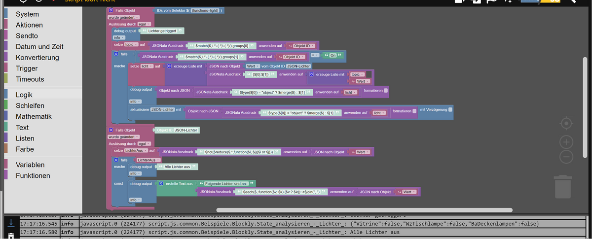

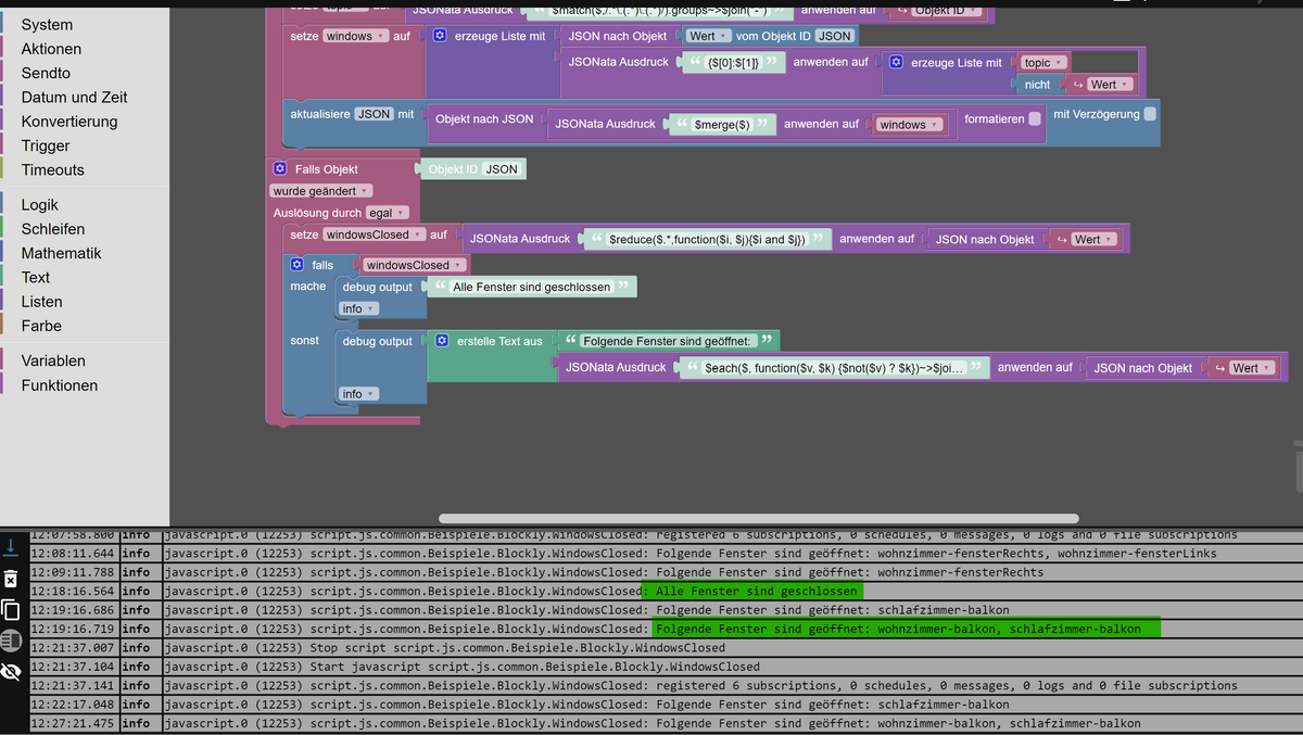

                              • mickym
                                mickym Most Active last edited by mickym
                                So ich habe nochmal alles auf das Prüfen ob alle Lichter aus sind umgeschrieben:
                                Warum das bei Dir nicht will - ist mir ehrlich gesagt schleierhaft.

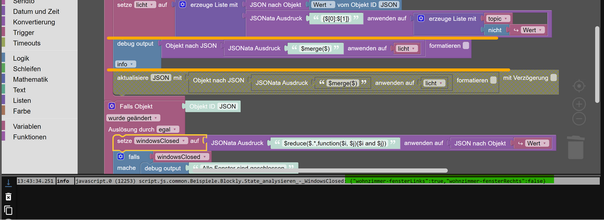

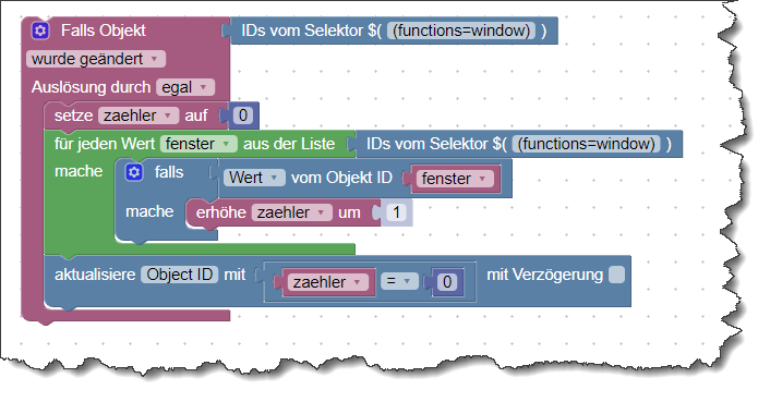

                                Die Datenpunkte lassen sich ohne weiteres lesen und beschreiben und triggern auch:
                                Vielleicht ist es doch besser die Array Funktionen zu benutzen, wie @paul53 und @Codierknecht hier vorgeschlagen hat, da Blockly eben mit Objekten nicht gut umgehen kann.
                                sigi234 D 2 Replies Last reply Reply Quote 0
                                • sigi234
                                  sigi234 Forum Testing Most Active @mickym last edited by
                                  @mickym sagte in HILFE: Alle Fenster geschlossen ? Datenpunkte auf true:
                                  oder das:
                                  https://forum.iobroker.net/topic/31674/vorlage-generisches-fensteroffenskript-vis?_=1695137930357
                                  • paul53
                                    paul53 @Codierknecht last edited by
                                    @codierknecht sagte: direkt in JS. Das ist noch übersichtlicher.
                                    Meine Version wäre:
                                    const ids = Array.prototype.slice.apply($("(functions=window)"));
                                    on(ids, function () {
                                      let count = 0;
                                      for (let id of ids) {
                                        if (getState(id).val) count++;
                                      setState("0_userdata.0.Vis.fenster", count, true);
                                    • D
                                      @mickym
                                      Ich habe jetzt das blockly nochmal einmal komplett neu zusammengebastelt.
                                      und es läuft.
                                      Ich kann dir leider nicht sagen woran es nun gelegen hat.....
                                      KEINE AHNUNG!
                                      ABER:
                                      VIEEEELEN VIELEN DANKE für deine Ausdauer und Hilfe!
                                      Hast ja quasi fast den ganzen Tag mit mir verbracht 😄
                                      Hab heute echt viel dazugelernt!
