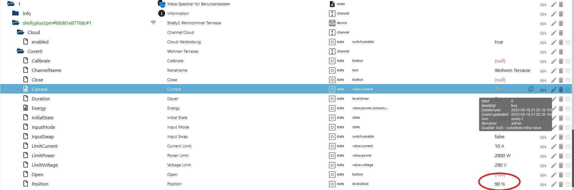

              • W
                WolfgangFB @tritor last edited by
                @tritor
                So, hier ein Bild:
                Ich kann den Wert "Position" ändern wie ich will, der Rolladen bewegt sich nicht, Fahre ich den Rolladen von Hand, ändert sich der Wert nicht.
                Auf das Objekt "Position" habe ich ein Alias gesetzt und dieses in Shuttercontrol eingetragen.
                Zu meiner großen Überraschung geht der Rolladen aber morgens auf und abends runter, keine Ahnung wie das geht.

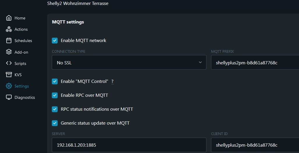

                      hast du alle Haken gesetzt im Shelly?
                      Für Generation 2 Geräte (Gen2) müssen alle RPC-Optionen aktiviert werden
                      W 1 Reply Last reply Reply Quote 1
                      • W
                        WolfgangFB @crunchip last edited by
                        @crunchip
                        Meine Shelly Konfiguration sieht wie folgt aus:
                        Einige der Datenpunkte werden auch immer wieder aktualisiert, nur die Position wird einfach ignoriert.
                        crunchip 1 Reply Last reply Reply Quote 0
