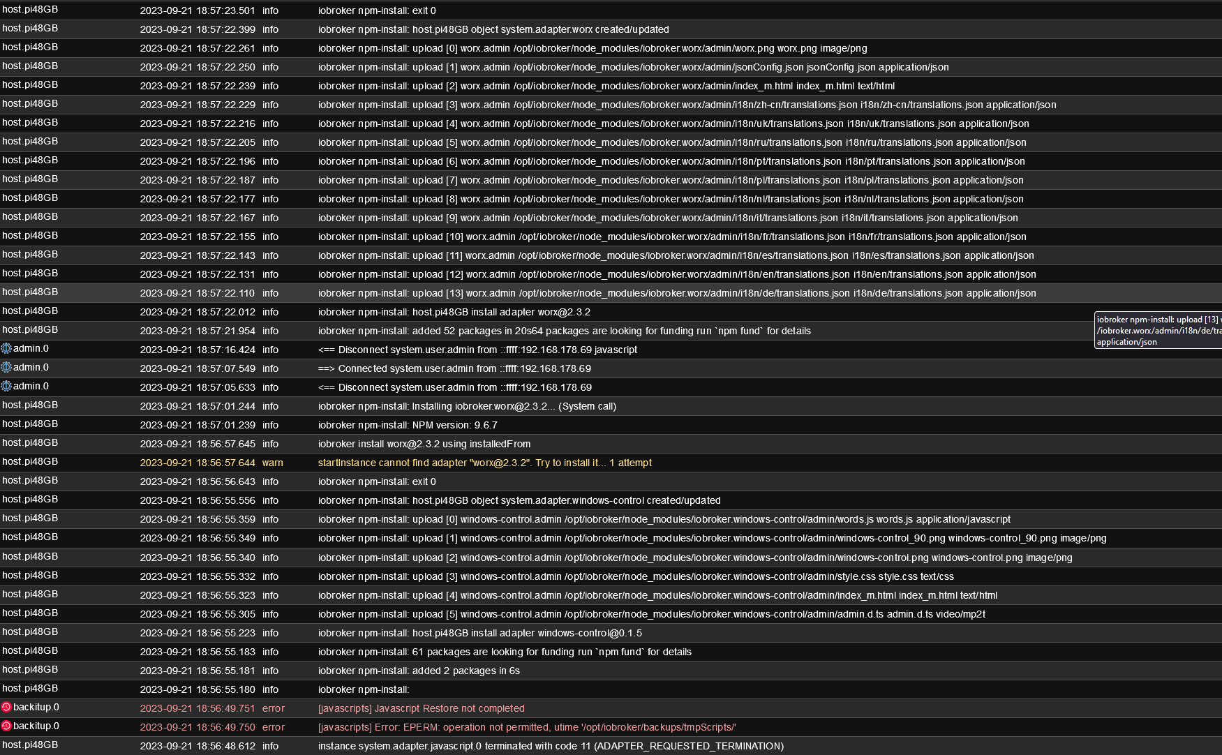

                                    Flopsi @Homoran last edited by

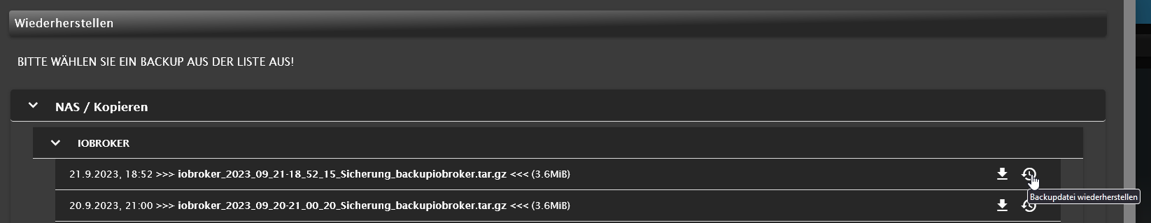

                                    backitup.0
                                    	2023-09-21 21:17:16.930	error	[jarvis] Error: EPERM: operation not permitted, utime '/opt/iobroker/backups/jarvis_0/'
                                    backitup.0
                                    	2023-09-21 21:17:16.929	error	[jarvis] jarvis restore not completed
                                    backitup.0
                                    	2023-09-21 21:16:53.395	error	Error: Command failed: sudo mount -t cifs -o username=backup,password=****,rw,uid=iobroker,gid=iobroker,file_mode=0777,dir_mode=0777 //192.168.178.150/iobrokerbackup/komplett /opt/iobroker/backupsmount error: Server abruptly closed the connection.This can happen if the server does not support the SMB version you are trying to use.The default SMB version recently changed from SMB1 to SMB2.1 and above. Try mounting with vers=1.0.mount error(112): Host is downRefer to the mount.cifs(8) manual page (e.g. man mount.cifs) and kernel log messages (dmesg)

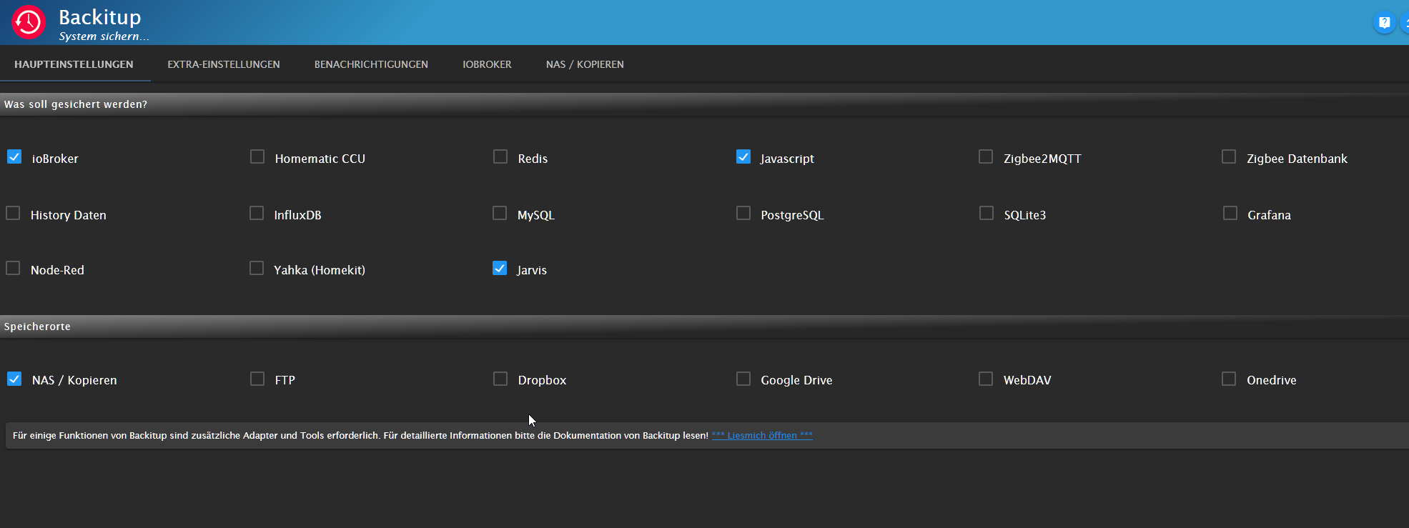

                                        Flopsi @Thomas Braun last edited by

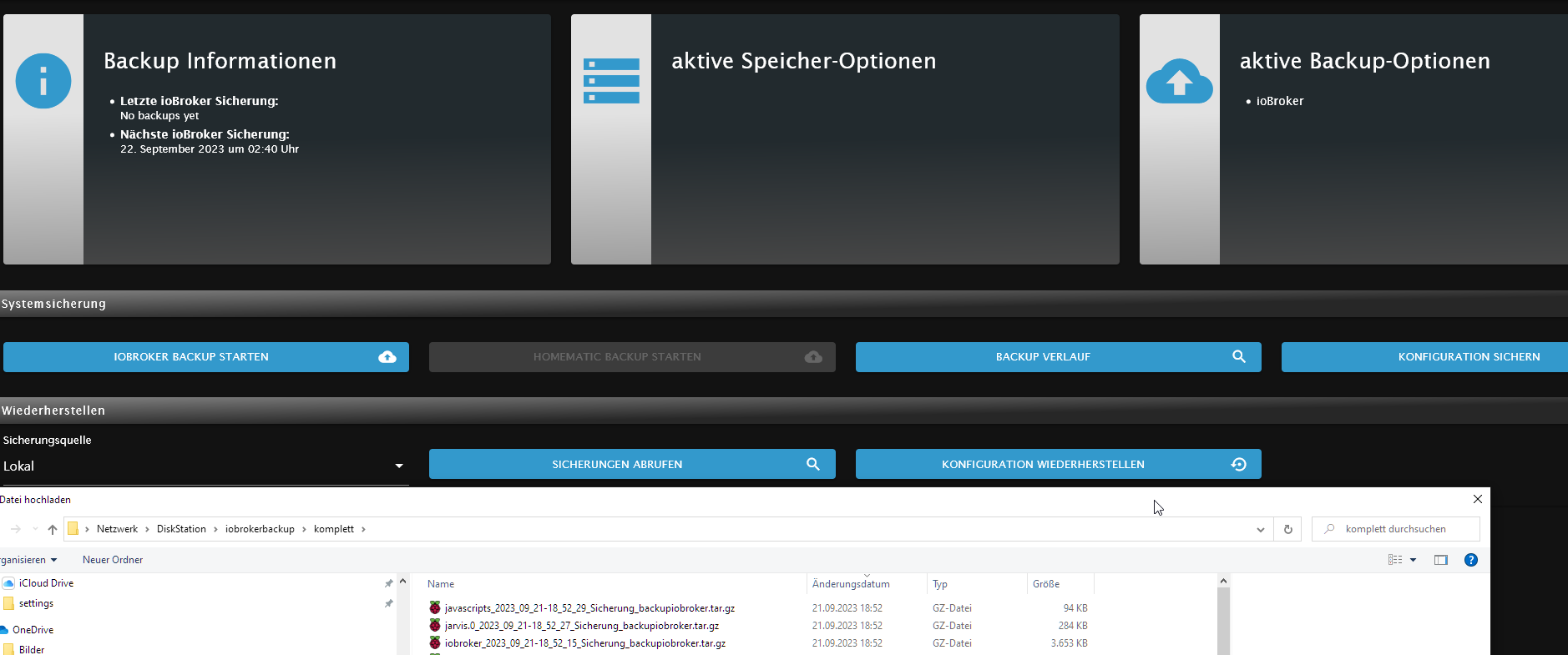

                                        @thomas-braun
                                        @Homoran
                                        Es hat alles geklappt auch die Jarvis Sicherung war mit in dem Hauptbackup ....
                                        Da frage ich mich als Laie warum man extra die Kontrollkästchen an machen muss zur Sicherung, wenn eh alles gesichert wird ....
                                        • Thomas Braun
                                          Thomas Braun Most Active @Flopsi last edited by
                                          @flopsi Man muss nicht, man kann. Dient dazu, bei Bedarf nur dieses Teil-Backup einspielen zu können.

                                            @flopsi sagte in Umstieg Raspberry PI 4 mit 4GB auf PI4 mit 8GB Vorteile ?:
                                            steht alles in der Doku!
                                            das sind zusätzliche Backups, falls man nur die Skripte wieder einlesen will
