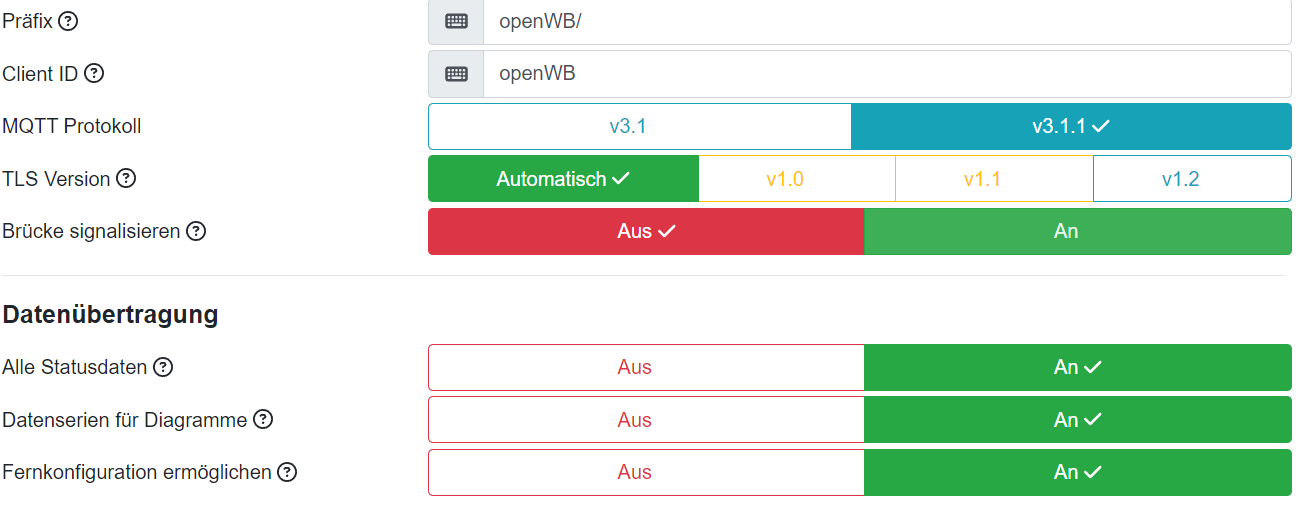

                      EDIT: Meine Einstellungen OpenWB-seitig sind:
                      L 1 Antwort Letzte Antwort

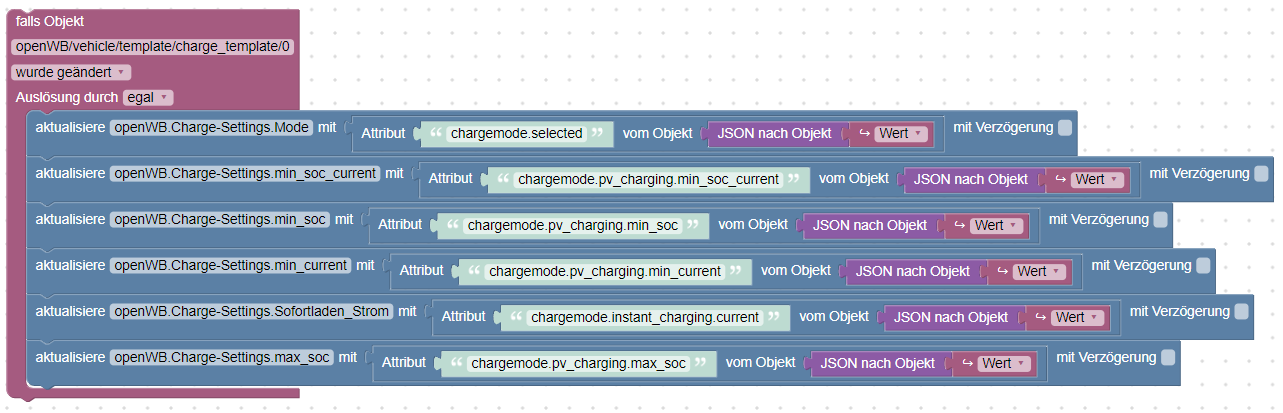

                          Übrigens habe ich auch die eingestellten Werte auslesen können über folgendes Blockly, wen es interessiert:
