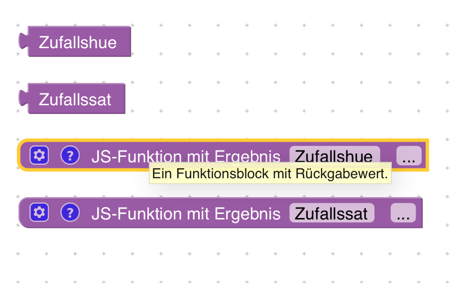

    @docsnyder7
    Der ist dann falsch
    const zufallshue = Math.floor(65.535 * Math.random())
    const zufallssat= Math.floor(255 * Math.random())
    richtig
    return Math.floor(65.535 * Math.random())
    return Math.floor(255 * Math.random())
    Auf die 3 Punkte klicken
    edit: jeweils eine Zeile in eine Blockly
    noch ein EDIT:
    Es gibt doch ein Zufallsblockly? da einfach von 0 bis 65.535 oder bis 359 oder 255 eintragen. (Das -1 ist nur damit man verstehen wieso alle krumm endet 256 ist von 0-255) aber wayne :)

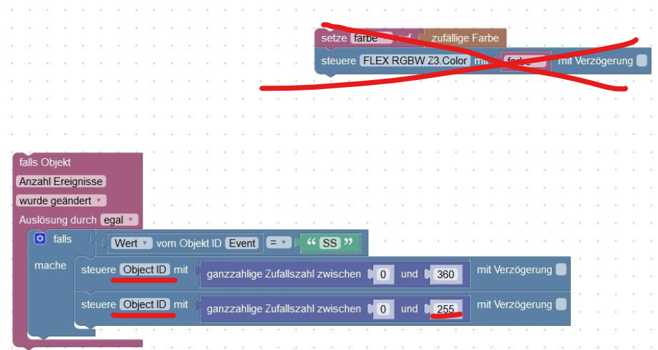

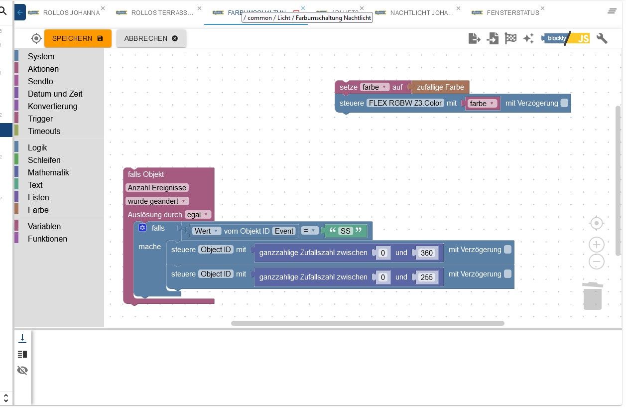

    @ticaki sagte in Shelly Button soll LED streifen steuern (gelöst):
    Fast richtig ;)
    So wäre richtiger da diese HUE von 0 bis 360 und SAT von 0 bis 254 erlaubt.
    Daher bei Zufallsfarbe:
    edit: wobei ich @docsnyder7 eher empfehle den Stripe wieder nach Homee zu "verschieben".
    Ist aber eigentlich auch schon fast wieder OT

      ticaki
      #27
      @docsnyder7
      Ok:
      Ich weiß nicht genau wie die Werte sind bei solchen States werden Bereiche von
      • 0-100
      • 0-254 (korrigiert)
      • 0-359 (hue)
      • 0-65535(hue)
        benutzt.
      Du mußt da eine zufällige Zahl ohne Dezimalstellen einsetzen Das geht mit runden und zufallszahl.
      @DJMarc75
      sicher mit den 0 bis 254 ist doch 16^2-1 (wegen 0)
      hue 360 ist 0 :)
      EDIT... sind 16 bit :D

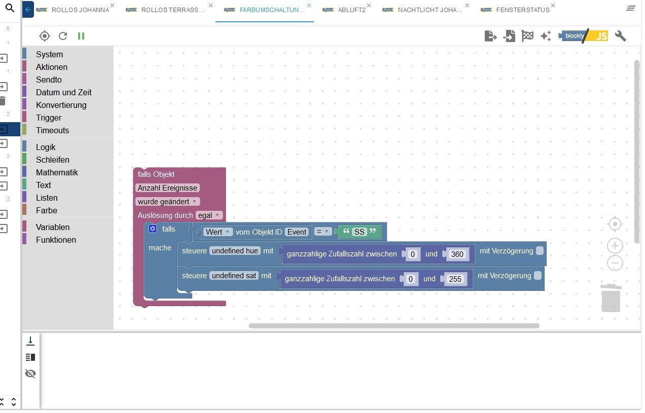

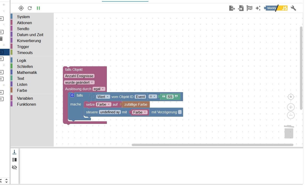

            @DJMarc75 das hab ich probiert.. damit klappt der farbwechsel, aber irgerndwie nur im Roten oder weißem spektrum.. egal ob 360 oder 65535 bei hue
            • D docsnyder7
              DJMarc75D Offline
              DJMarc75D Offline
              DJMarc75
              #31
              @docsnyder7 sagte in Shelly Button soll LED streifen steuern (gelöst):
              zeig das Blockly bitte 😬 (immer alles zeigen !!!)

                @djmarc75
                entschuldigung...hab schon wieder zurückgebaut...
                setze farbe und steuere raus, dafür deine beiden steuere element gesetzt auf den hue und den sat DP

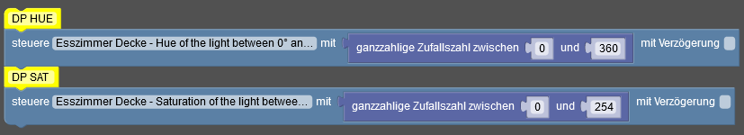

                      @docsnyder7 ach komm - so macht helfen nicht wirklich Spass.
                      Siehst Du da eine Gleichheit zu meinen Bausteinen ?
                      rechts oben muss weg.
                      Dann bitte Deine Datenpunkte HUE (0 - 360) und SAT (0 - 254) anpassen.
                      Falls Du allerdings den Stripe schon wieder in Homee hast dann können wir das alles vergessen und auch aufhören !
                      Lehrling seit 1975 !!!

                        @djmarc75
                        funktioniert.. aber gefühlt mehr weiß und rot als, alles andere... ABER es geht👍
                        • D docsnyder7
                          @djmarc75

                          @docsnyder7 sat bitte 0 - 254 ... lesen was geschrieben wird ;)
                          Für Deine weiss-rot-Sache kann Dir niemand helfen, wahrscheinlich ist der Stripe einfach nur .... naja... 💩
