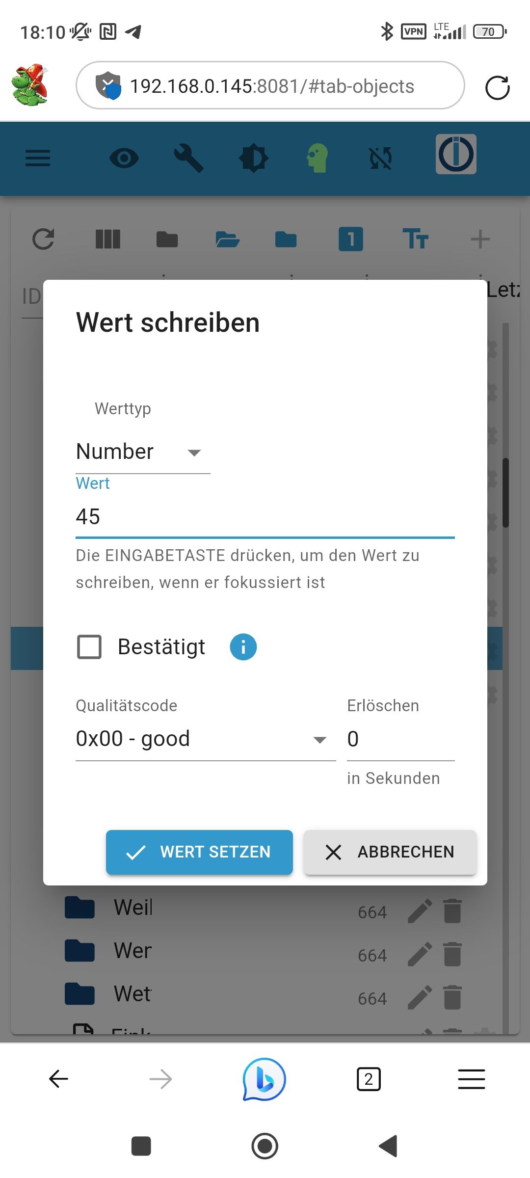

          @kafibo Danke und jetzt bitte per Screenshot den Versuch der Eingabe

            Was mir auffällt ist sobald ich eine Zahl eingebe kommt auch eine 0 mit. Komma, Punkt, Bindestrich oder Unterstrich nimmt er nicht an.
