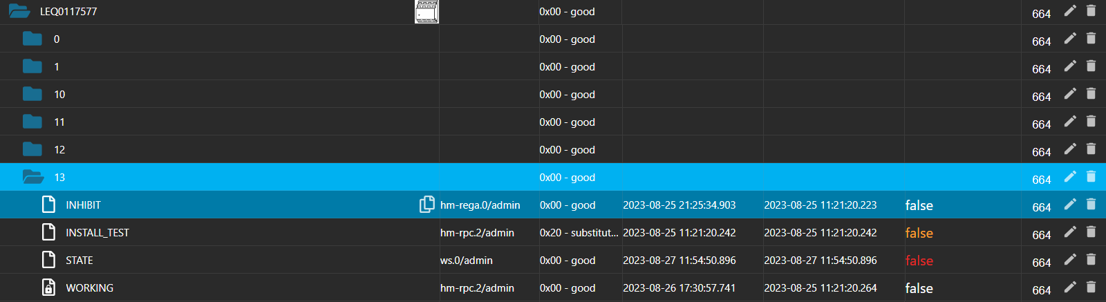

    Beispiel wired aktoren - hm-rpc.2
    Hier, obwohl die Lampe an ist und auch in Homematic und pocketControl korrekt angezeigt wird:
    Ebenso bei diesem wired Aktor:
    HM-RPC.1 - HM IP
    Jetzt geht er, oft nicht - erst nach neustart:
      HM-RPC.1 - HM IP

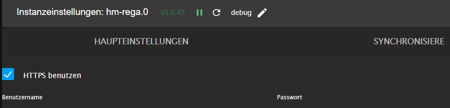

      @herrfrodo bevor ich hier alles versuche nachzuvollziehen, schalte bitte mal Sentry in den Instanzen ab
      wenn das nicht hilft, bitte ein debug-log vom Neustart der rpc Instanzen
        HM-RPC.1 - HM IP

          @homoran vielen Dank für Deine schnelle Antwort!
          Ich habe nun bei den HM-Instanzen Sentry deaktiviert.
          Ich schau mir das nun genauer an und melde mich.
