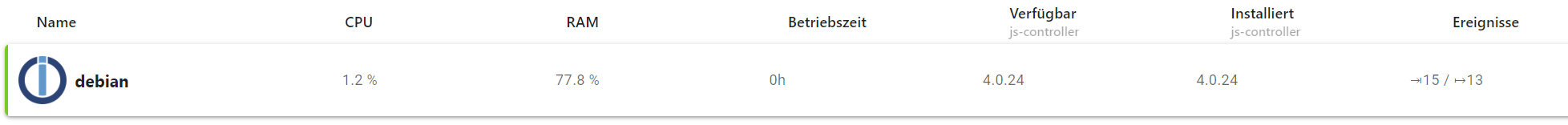

    ich habe eine aktuelles Buster laufen (vor dem Update des Admin habe ich node und node js auf den aktuellen Stand gebracht).
    Jedoch habe ich beim ioB fix einen Fehler, den ich weder einschätzen noch reparieren kann... (unwissen wie)
    Nach dem Update sieht es in ioB so aus:

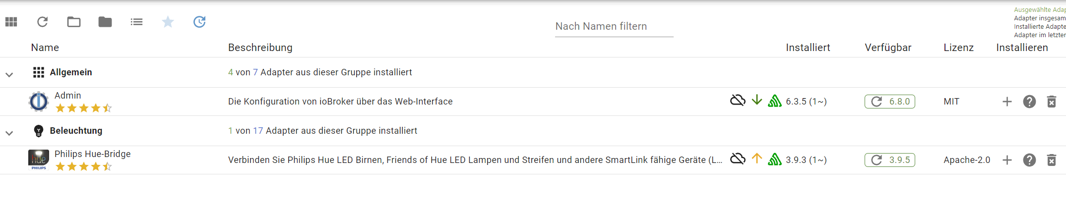

    Wenn ich den neuen Admin 6.8.0 installieren will beginnt alles normal, dann dreht sich nurmehr das icon und ioB startet nicht mehr bzw. auch nach browser cache leerung nicht erreichbar.
    Über Putty komme ich auf das debian. Ich habe dann iob stop und iobfix durchgefürht, neugestartet... nichts... Er kommt nicht mehr hoch.
    Ich habe vorher einen Snapshot gemacht, sodass ich kein wirkliches Problem habe. Den Snapshot habe ich eingespielt, aber irgendwie wundert mich das sehr...
    Jemand eine gute Idee?
