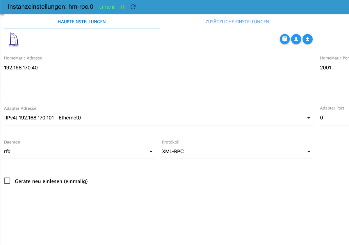

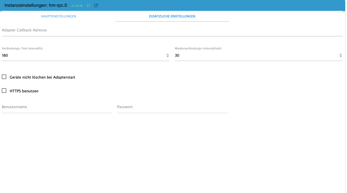

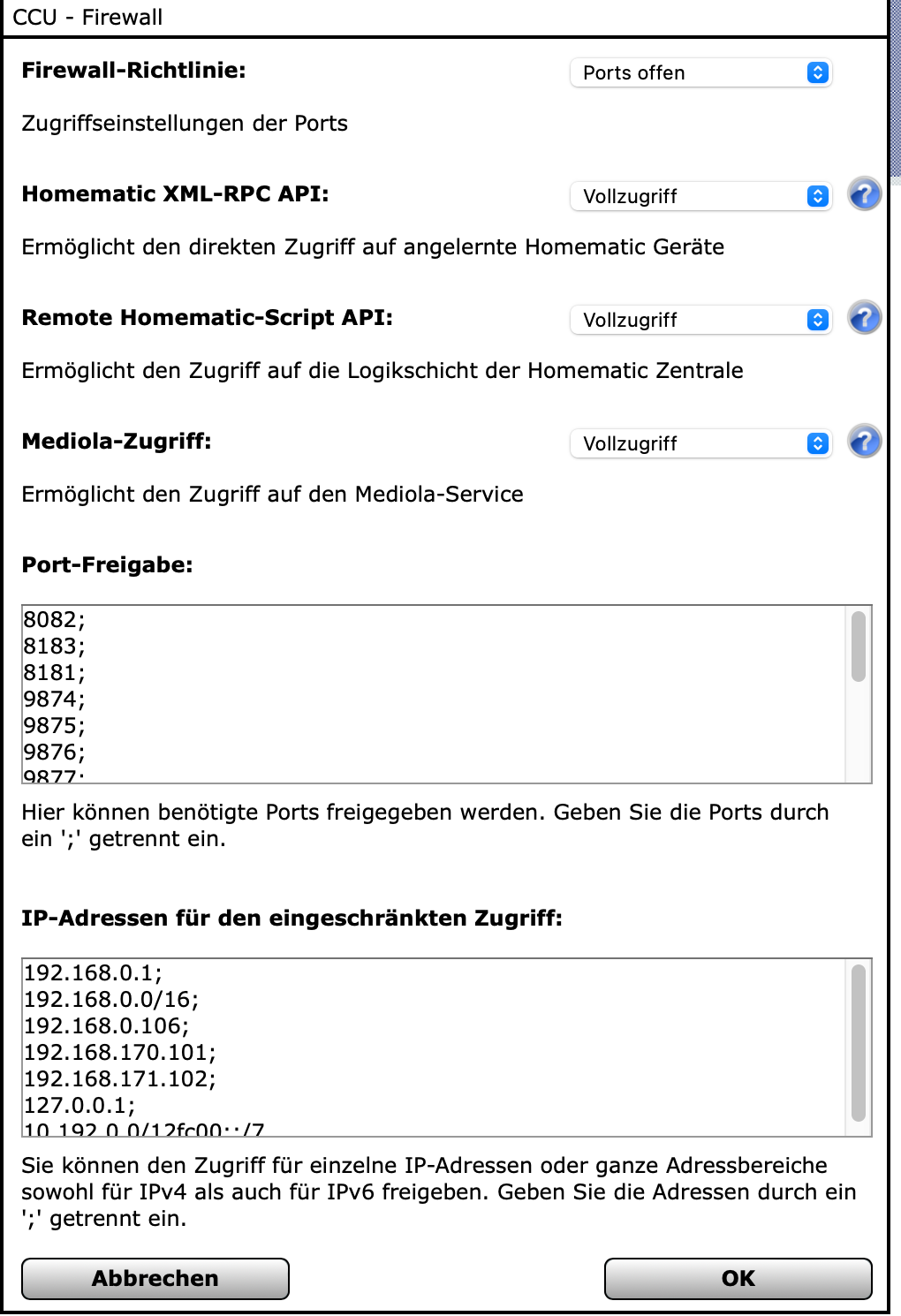

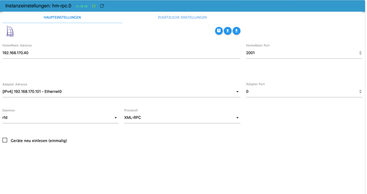

      @homoran ja habe die Firewall jetzt aus Verzweiflung komplett aufgemacht... wo meinst du callback Adresse?
      Homoran HomeWolf 2 Replies Last reply Reply Quote 0
      • Homoran
        Homoran Global Moderator Administrators @HomeWolf last edited by
        @homewolf sagte in Homematic Geräte Namen werden nicht angezeigt:
        rpc zweite Seite

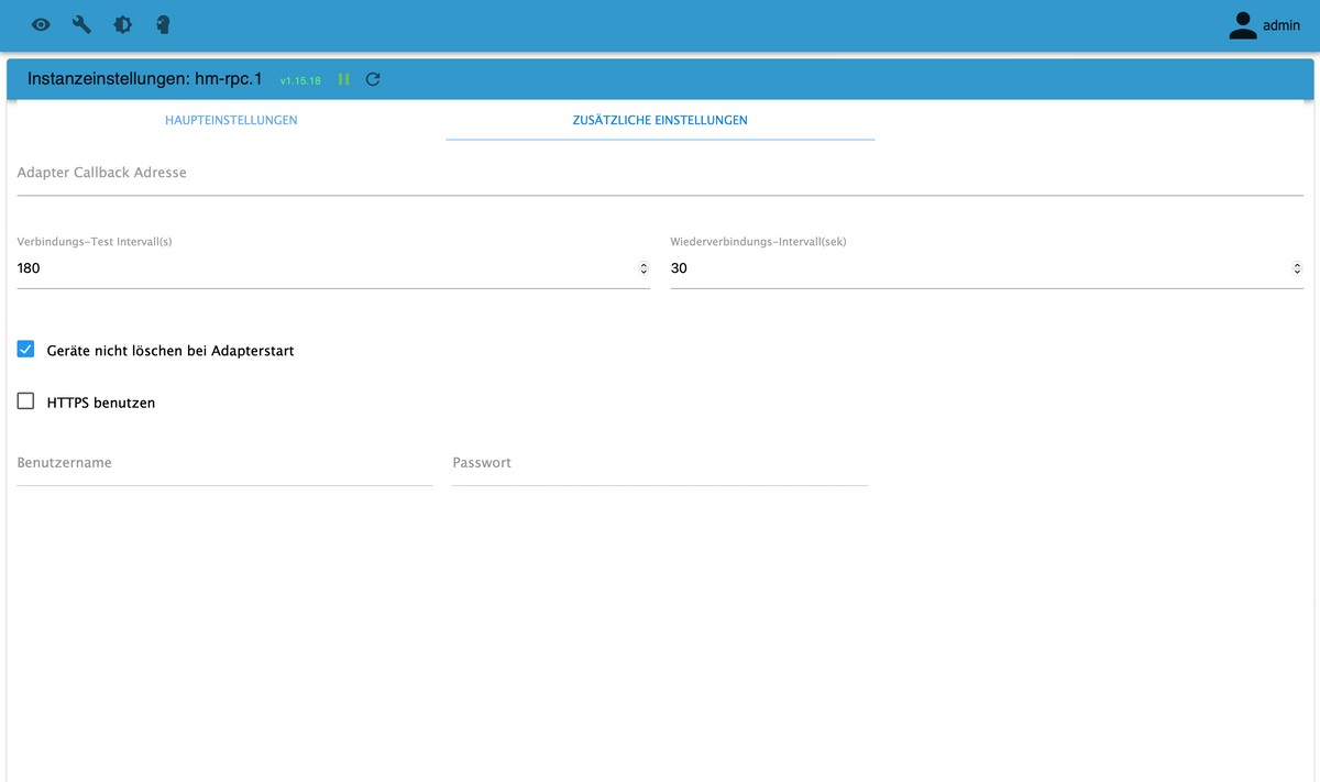

                      • Homoran
                        Unknown XML-RPC tag 'TITLE'
                        dann schalt mal sentry in den Instanzen aus!
                        HomeWolf 1 Reply Last reply Reply Quote 0
                        • HomeWolf
                          HomeWolf @Homoran last edited by
                          @homoran hatte ich schon, habe das eben mal wieder aktiviert, weil ich dachte das es eventuell dadurch gekommen ist… Also sowohl mit wie ohne leider keine Namen… =(
                          bahnuhr 1 Reply Last reply Reply Quote 0

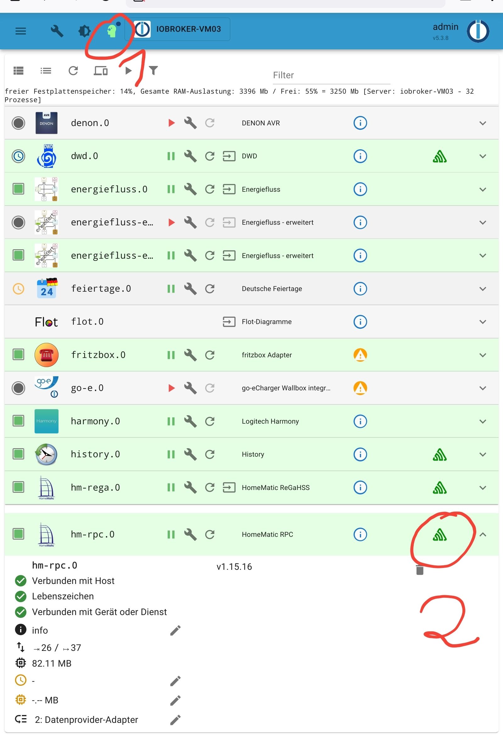

                          • bahnuhr
                            bahnuhr Forum Testing Most Active @HomeWolf last edited by
                            @homewolf
                            Dann machst/hast du irgendwie was anderes als alle anderen.
                            Was ist?

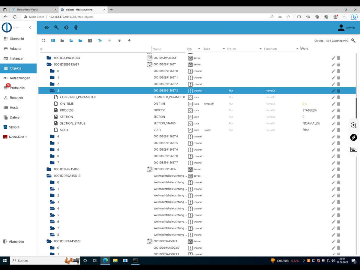

                            ein zweiter Netzwerkadapter
                            zeig doch mal ein Screenshot der fehlenden Namen.
                            (oder hab ich dies übersehen)
                            und zeig mal:
                            iob diag
                            Homoran bahnuhr 2 Replies Last reply Reply Quote 0

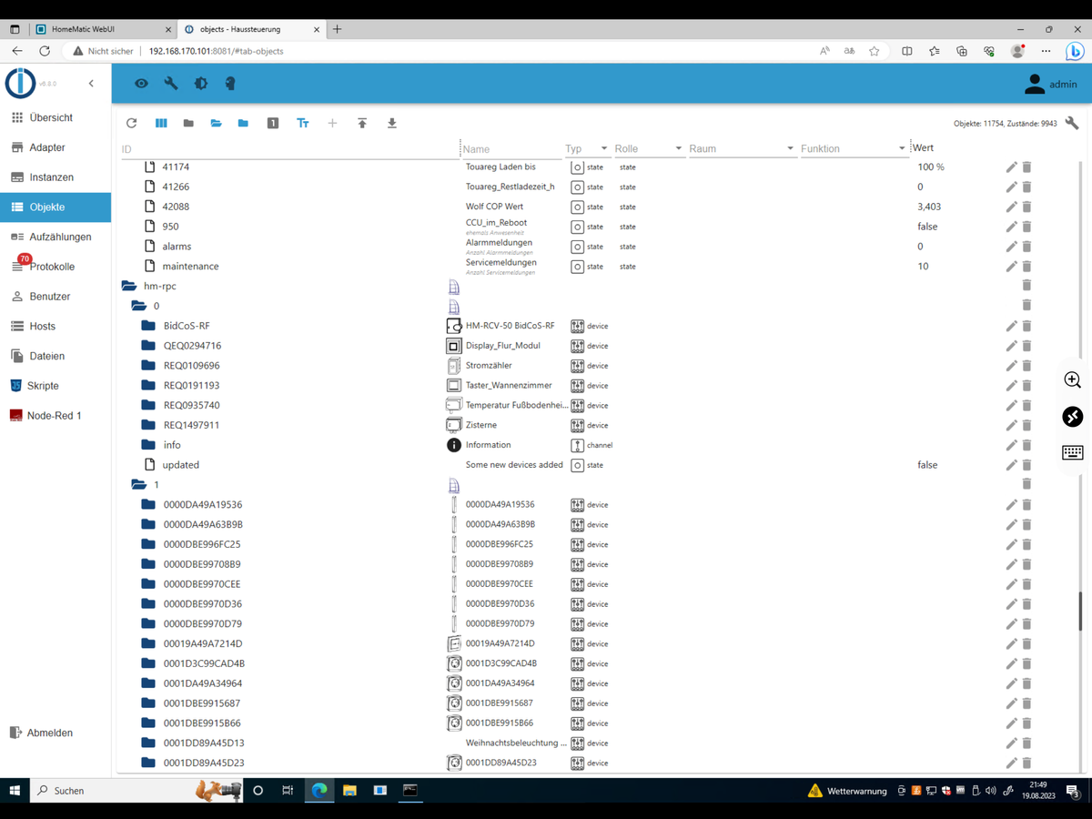

                                • HomeWolf
                                  HomeWolf @bahnuhr last edited by
                                  @bahnuhr
                                  Hier mal das Bild, die Systemvariablen werden mit Namen an gezeigt und die alten HM Geräte, nur nicht die IP Geräte.
                                  • bahnuhr
                                    bahnuhr Forum Testing Most Active @bahnuhr last edited by
                                    @bahnuhr sagte in Homematic Geräte Namen werden nicht angezeigt:
                                    Was ist?
                                    • Homoran
                                      @homewolf klapp die .1 mal auf!
                                      die Weihnachtsbeleuchtung hat ja einen Namen
                                      • HomeWolf
                                        Ja habe ich auch gerade gesehen… Die Weihnachtsbeleuchtung wurde von nicht gelöscht, aus der CCU3, vermutlich steht deswegen der Name noch da, da er beim Neustart nicht mit überschrieben wurde.
                                        Hier mal noch ausgeklappt.

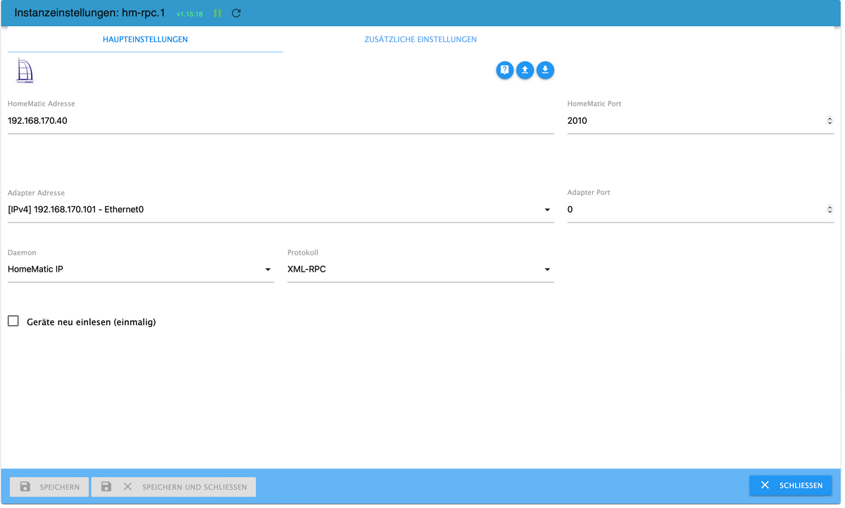

                                        • HomeWolf
                                          @homoran meine Windows pc hat zwei in Adressen in zwei verschieben VLan.
                                          192.168.170.XXX Haussteuerung
                                          192.168.171.XXX PV-Anlage, da diese das Netzwerk sehr belastet, habe ich die extra gemach und damit Node Red darauf zugreifen kann, aber sonst kein anderes Gerät
                                          • HomeWolf
                                            HomeWolf @HomeWolf last edited by
                                            @homewolf ich habe es ... Backup erstellen, Werkseinstellung herstellen, backup einspielen und es geht wieder, warum auch immer
