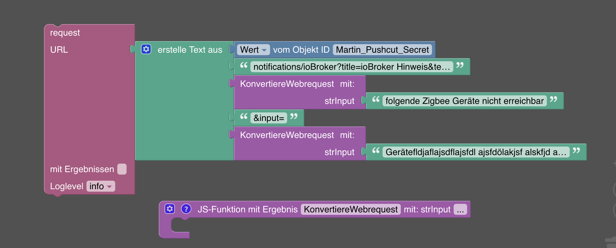

                    @oliverio hier das Blockly:
                    das funktioniert wunderbar. Wenn ich das jetzt allerdings ergänze um:
                    &defaultAction={input:"bla der Text von oben", shortcut:"InputText"}
                    dann funzt es nicht
