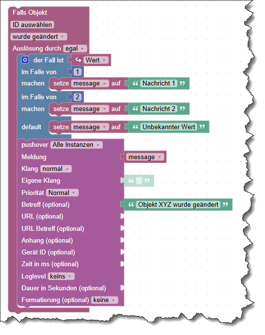

                                        Hast Du zufällig eine Beispiel-Konfig für den ioBroker parat, mit der man Nachrichten bei bestimmten Bedingungen versenden lassen kann?
                                        z.B.
                                        Objekt "Status" wird geändert und Objekt "Status" = 1, dann sende Nachricht 1.
                                        Objekt "Status" wird geändert und Objekt "Status" = 2, dann sende Nachricht 2.
                                        usw.
                                        Codierknecht 1 Reply Last reply Reply Quote 0
                                        • Codierknecht
                                          Codierknecht Developer Most Active @meute last edited by
                                          @meute sagte in callmebot - keine WhatsApp mehr:
                                          Als Blockly?
                                          meute 1 Reply Last reply Reply Quote 1
                                          • meute
                                            meute @Codierknecht last edited by
                                            @codierknecht sagte in callmebot - keine WhatsApp mehr:
                                            Als Blockly?
                                            Ja, gerne. 👍
