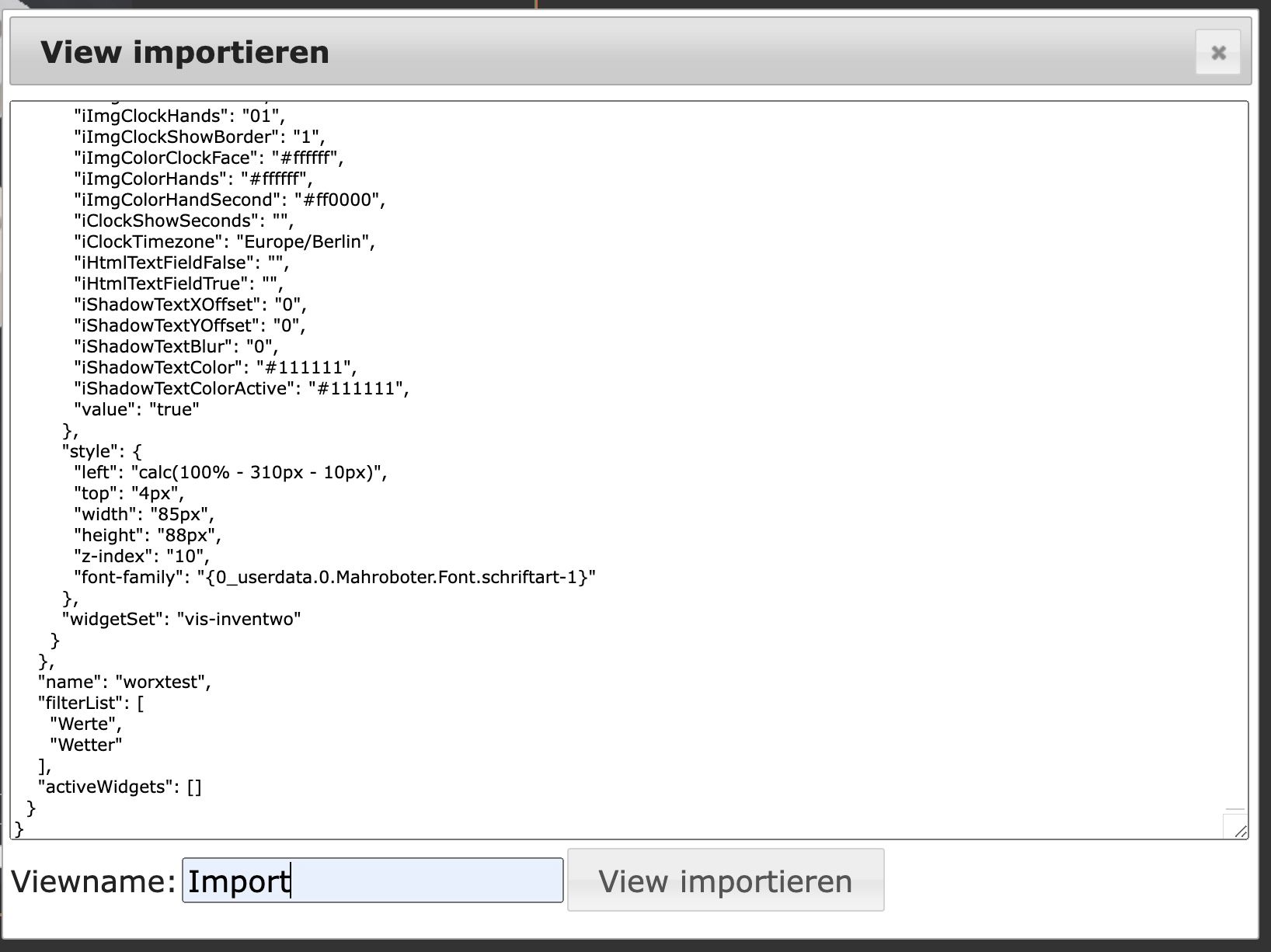

                  frana120500

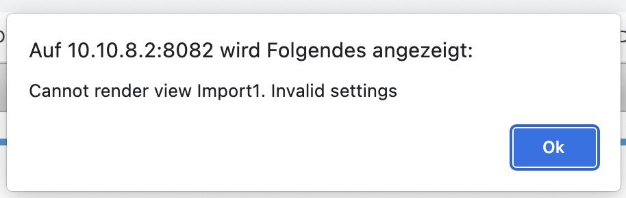

                  @crunchip ich habe den Inhalt aus der vis-views.json unter "View"==> Importieren eingefügt
                  und erhalte als Fehler

                    crunchip
                    @frana120500 du möchtest ja keine View improtieren, sondern deine Projekt/e, also deine Gesamtes VIS
