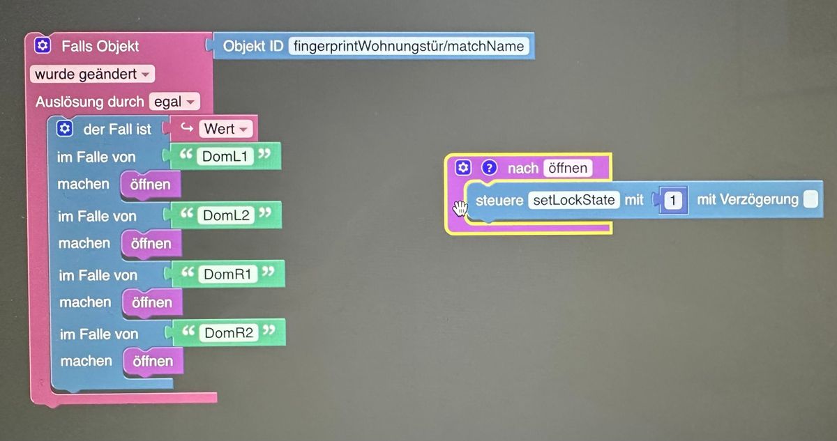

    Hey Leute, hab mal wieder ein Problemchen, bzw. eher ne Logikfrage.
    Ich einen Fingerprint und möchte auf mehreren Treffern die selbe Aktion ausführen.
    Allerdings sollen jetzt noch ein paar mehr Fingerabdrücke die selbe Aktion ausführen, das muss doch irgendwie schöner gehen?!
    Die Text Blöcke lassen sich irgendwie nicht in die ODER Blöcke verschachteln, oder geht das nur mir so?!
    • CinimodC Cinimod

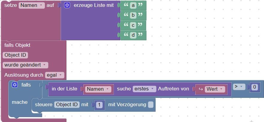

      @cinimod sagte: das muss doch irgendwie schöner gehen?!
      Trage die Namen in eine Liste ein und prüfe, ob die Liste den Wert enthält.
        CinimodC Offline
        CinimodC Offline
        Cinimod
        Danke das versuche ich mal.
