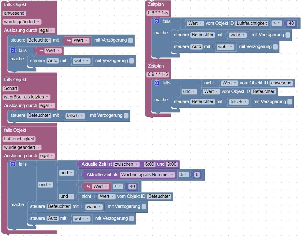

            • paul53
              paul53 @Balu 0 last edited by paul53
              @balu-0
              Vorschlag:
              B 1 Reply Last reply Reply Quote 1

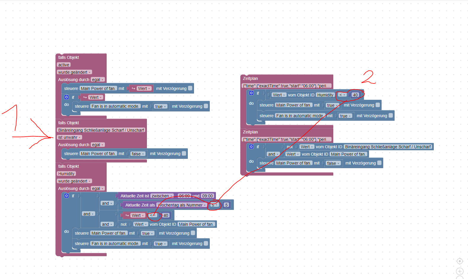

              • B
                Balu 0 @paul53 last edited by
                Mal WIEDER Vielen Dank für das Super Blockly.
                Es Funktioniert Wunderbar !
                3 Fragen
                1 + 2 zu nachfolgenden Bild :
                1. Habe ich von " Ist größer als letztes " zu ist "unwahr" umgeändert,
                  da der Befeuchter erst beim wieder unscharf schalten abgeschaltet hat.
                  Passt das ? ( jetzt schaltet er ab beim scharfschalten.
                  kam mir am logischsten vor...
                2. einer dieser Pfeile hat einen Unterstrich.. Passt das ?
                und zu letzt der Zeitplan,
                da sieht die Vorschau anderst aus als bei dir
                • paul53
                  @balu-0 sagte: einer dieser Pfeile hat einen Unterstrich.. Passt das ?
                  Ja, Wochentag als Zahl <= 5 schließt den Freitag (5) mit ein.

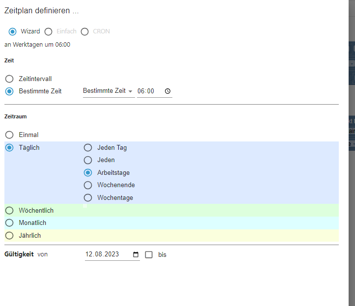

                  @balu-0 sagte in Blokly Dyson Luftbefeuchter über Anwesenheit mittels TR64:
                  der Zeitplan,
                  Ich bevorzuge die CRON-Version.
                  • B
                    OK hab's auf cron eingestellt .
                    Vielen Vielen Dank !!
