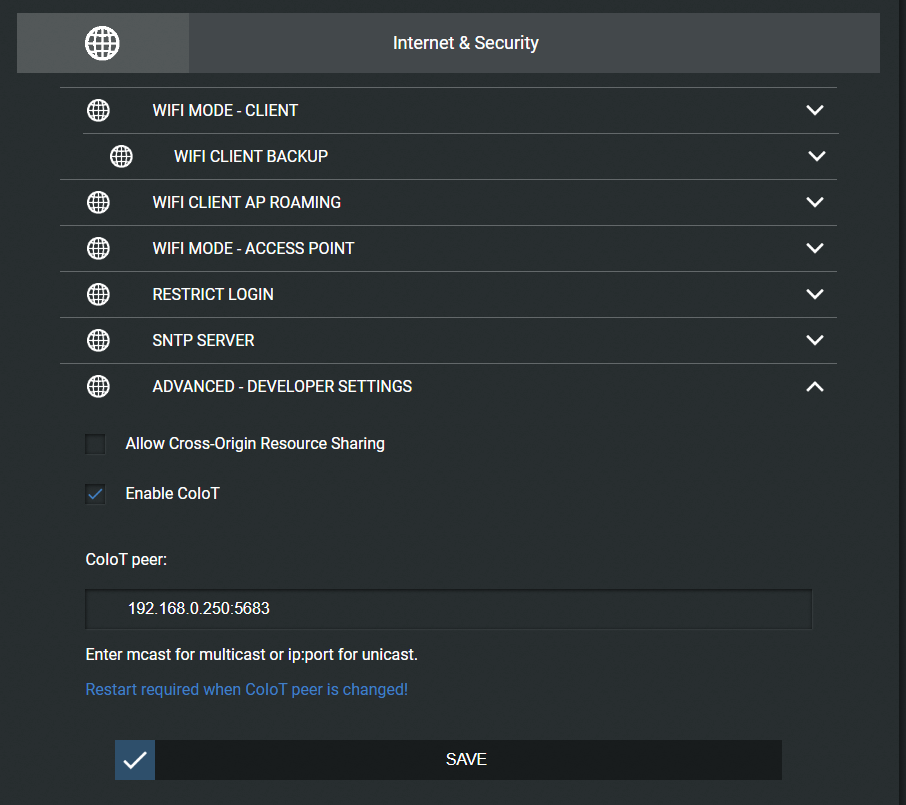

      @peter-c ich schätze mal, der ist auf mcast und nicht auf unicast. solltest du COAP verwenden.
      shelly über IP aufrufen. IP deines ioB eintragen, save klicken. der port wird automatisch angehängt.

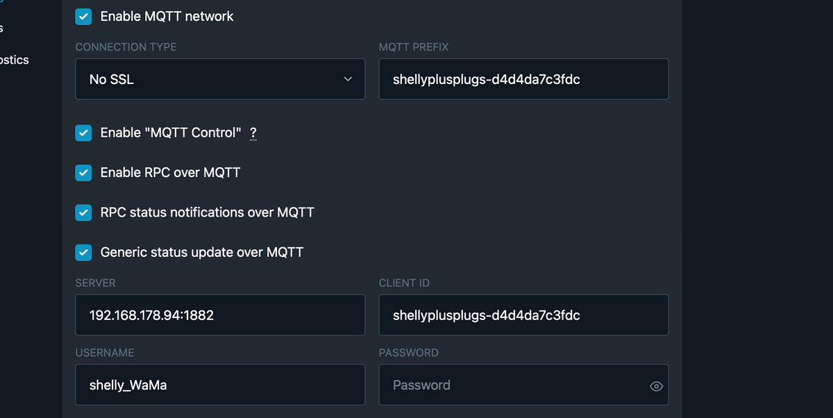

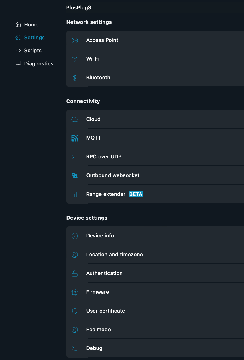

        @da_woody Danke für die Antwort, aber ich bekomme ein ganz anderes Fenster wenn ich den Shelly über IP aufrufe und er von Dir genannte Punkt kommt da nicht vor

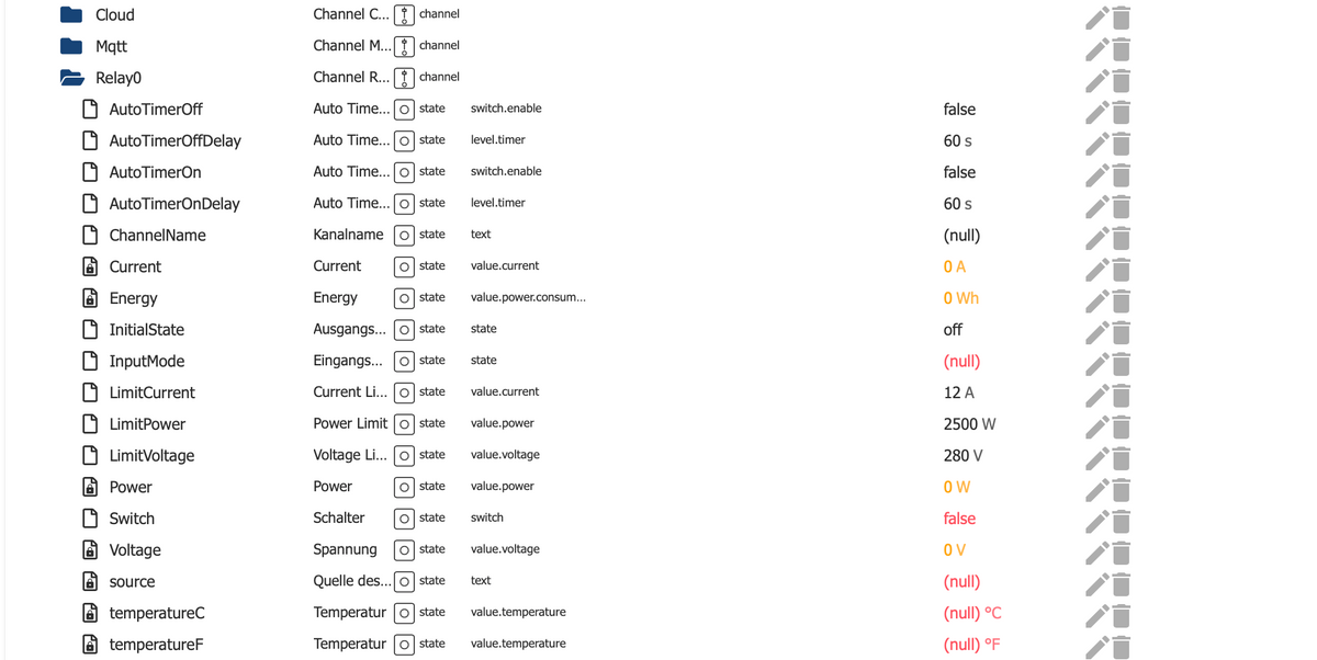

        Mein Teil ins laut Liste schon Gen2 und sollte nur über den MQTT verbunden werden. Bildschirmfoto 2023-08-11 um 15.06.32.png
        Das funktioniert auch alles nur ohne Werte

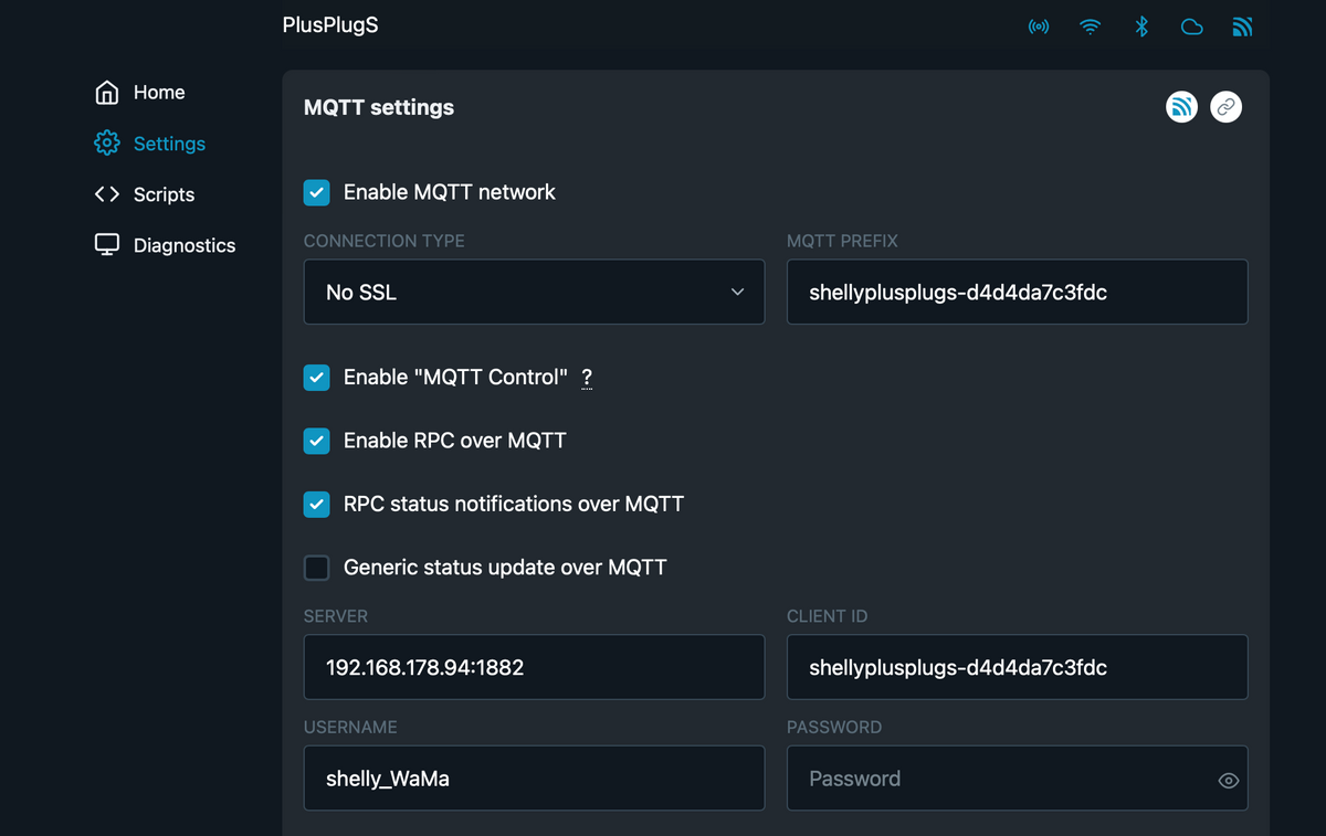

                @crunchip Das hatte ich schon vorher mal ohne Erfolg probiert. Habs grad wiederholt aber ohne ErfolgBildschirmfoto 2023-08-11 um 17.16.06.png

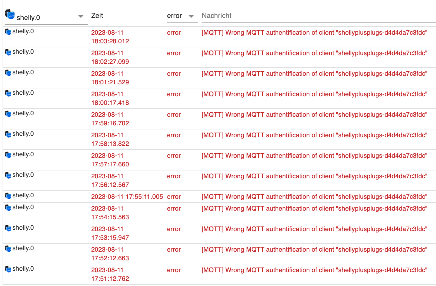

                            @crunchip Hab im Log nachfolgenden gesehen.Bildschirmfoto 2023-08-11 um 18.03.56.png
                            Danach habe ich noch mal alle PW überprüft und jetzt gehts. 😇

                              @peter-c das passt aber mit deinem Beitrag von oben nicht überein, so hätte er ja gar keine daten anlegen dürfen, bei falschem Passwort
                              @peter-c sagte in Shelly PLUS Plug S - Keine Power Daten:
                              P 1 Antwort Letzte Antwort
                              • crunchipC crunchip

                                @crunchip verstehe ich, hab aber bewusst nichts anderes gemacht.

                                    Setze mal das MQTT-Passwort neu und falls es nicht automatisch passiert, anschließend einen Reboot machen.
