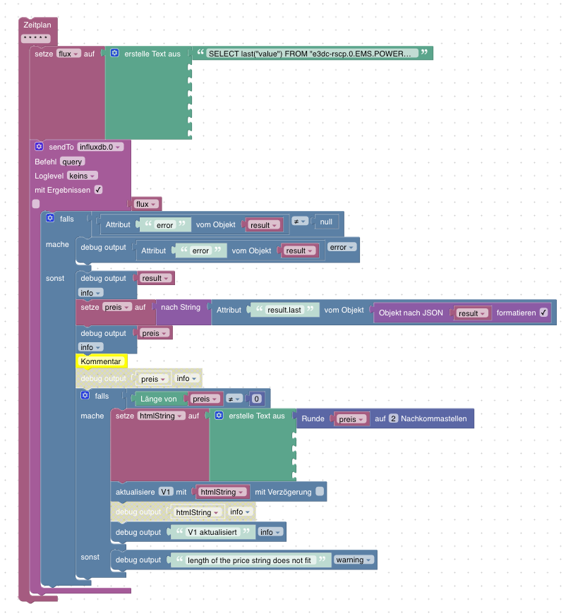

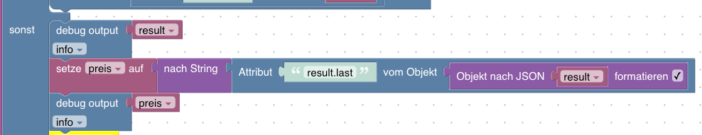

    Stehe grad auf dem Schlauch und bräuchte kurz Hilfe.
    Ich frage eine InfluxDB V1.8 ab und bekomme ein String als Result zurück - mir fehlt jetzt der Schritt den Wert "last" auszulesen.
    Was mache ich falsch?
    Teil des Blockly:
    Variable "result" kommt korrekt aus der Influx DB
    Variable "preis" ist undefined

      @ps1304 sagte in Blockly Abfrage auf InfluxDB Version 1:
      {'result':[[{'last':633,'ts':1691587772173}]],'ts':1691587800066,'error':null}
      Schön wäre es das ganze Blockly zu sehen ;)

        @djmarc75 klaro als Bild und/oder als Code?

          @ps1304 sagte: im Log:
          Es sind geschachtelte Arrays enthalten.
            Das ist ein doppeltes Array

              @mickym DANKE ! das war jetzt wirklich einfach.

                @mickym falls jemand das braucht - die variablen kannn man ja anpassen - das funktionierende Blockly als Spoiler:
                 <variables>
                   <variable id=":)VLwK/`@H+J(LM#$WD7">flux</variable>
                   <variable id="Hap*,T)oNQNM[M8bZeb7">result</variable>
                   <variable id=".5z}V1WTXA6xD^rmM@W4">preis</variable>
                   <variable id="19e+]})FfXk}~`Wj.4bM">htmlString</variable>
                 </variables>
                   <variables>
                   </variables>
                   <block type="schedule" id="n=UEN2;yjIT1`l#FdcV_" x="-1787" y="-987">
                     <field name="SCHEDULE">* * * * *</field>
                     <statement name="STATEMENT">
                       <block type="variables_set" id="x45T#QqEweP.8DbaXVqx">
                         <field name="VAR" id=":)VLwK/`@H+J(LM#$WD7">flux</field>
                         <value name="VALUE">
                           <block type="text_join" id="o9Vd,Q~U,{!3is[fPCf.">
                             <mutation items="7"></mutation>
                             <value name="ADD0">
                               <block type="text" id="?I]TaO6_Vbp6gDEIQkdm">
                                 <field name="TEXT">SELECT last("value") FROM "e3dc-rscp.0.EMS.POWER_HOME" WHERE time &gt;= now() - 2d and time &lt;= now()</field>
                               </block>
                             </value>
                           </block>
                         </value>
                         <next>
                           <block type="sendto_custom" id="5y7]CToD:3Ygw}FhT%(D">
                             <mutation xmlns="http://www.w3.org/1999/xhtml" items="" with_statement="true"></mutation>
                             <field name="INSTANCE">influxdb.0</field>
                             <field name="COMMAND">query</field>
                             <field name="LOG"></field>
                             <field name="WITH_STATEMENT">TRUE</field>
                             <value name="ARG0">
                               <shadow type="text" id="NNx0rHt6*yq21~HguTF2">
                                 <field name="TEXT">from(bucket: "ioBroker") |&gt; range(start: -14d, stop: now()) |&gt; filter(fn: (r) =&gt; r["_measurement"] == "DP_Guenstigste") |&gt; filter(fn: (r) =&gt; r["_field"] == "value") |&gt; filter(fn: (r) =&gt; r._value &gt; 0) |&gt; group() |&gt; min()</field>
                               </shadow>
                               <block type="variables_get" id="B}$z9o?iyz%Y*wBKcvDF">
                               </block>
                             </value>
                               <block type="controls_if" id="@q#iNuUr!:m7zob|9%)u">
                                 <value name="IF0">
                                   <block type="logic_compare" id="|vlsW/V*`9wqY9BOp$Cx">
                                     <field name="OP">NEQ</field>
                                     <value name="A">
                                       <block type="get_attr" id="^9J$l,fj?KhQ@qUB:Nas">
                                         <value name="PATH">
                                           <shadow type="text" id="~z[BTi$mMMYZ+GcomoOq">
                                             <field name="TEXT">error</field>
                                           </shadow>
                                         </value>
                                         <value name="OBJECT">
                                           <block type="variables_get" id="N@T;SzLIsoETGcO$H+ri">
                                             <field name="VAR" id="Hap*,T)oNQNM[M8bZeb7">result</field>
                                           </block>
                                         </value>
                                       </block>
                                     </value>
                                     <value name="B">
                                       <block type="logic_null" id="+U3-sX~0PE)=BKfCuo7O"></block>
                                     </value>
                                   </block>
                                 </value>
                                 <statement name="DO0">
                                   <block type="debug" id="LCT~%[BmemUbm?b4]W6U" inline="true">
                                     <field name="Severity">error</field>
                                     <value name="TEXT">
                                       <shadow type="text" id="mDRzWYEa1NzHsf1:2u16">
                                       </shadow>
                                       <block type="get_attr" id="8G61*~d~XGk2qY$ng{D4">
                                         <value name="PATH">
                                           <shadow type="text" id="45h$8w}|$sRP,uLQ(70%">
                                           </shadow>
                                         </value>
                                           <block type="variables_get" id="LIT!%WT~ykvRmkF=1Gc9">
                                           </block>
                                         </value>
                                       </block>
                                     </value>
                                   </block>
                                 </statement>
                                 <statement name="ELSE">
                                   <block type="debug" id="*{3T#Du4w~:TroJZ6?7o">
                                     <value name="TEXT">
                                       <shadow type="text" id="rKJ^P{TxN(jKoW}ETA*l">
                                       </shadow>
                                       <block type="variables_get" id="k{fzf,[:pu[Qah[M:FAf">
                                       </block>
                                     </value>
                                     <next>
                                       <block type="variables_set" id="DD6;G(Wo]rIFaI+6.8:?">
                                         <field name="VAR" id=".5z}V1WTXA6xD^rmM@W4">preis</field>
                                           <block type="convert_tostring" id="MQ|=t3[21rC.~l3cFZea">
                                               <block type="get_attr" id="n36f=MeXwJ3Yc1kOE1/$">
                                                 <value name="PATH">
                                                   <shadow type="text" id="(b0I9y0aoY#dd84CK7KS">
                                                     <field name="TEXT">result.0.0.last</field>
                                                   </shadow>
                                                 </value>
                                                   <block type="convert_object2json" id="ERm+qpC!vRo1]{;r$+$(">
                                                     <field name="PRETTIFY">TRUE</field>
                                                       <block type="variables_get" id="+6+4;B%#/G*bG`j}yEgo">
                                                       </block>
                                                     </value>
                                                   </block>
                                                 </value>
                                               </block>
                                             </value>
                                           </block>
                                         </value>
                                         <next>
                                           <block type="debug" id="Dk~te}`/A.7SOl~GxbHb">
                                             <value name="TEXT">
                                               <shadow type="text">
                                               </shadow>
                                               <block type="variables_get" id="qVv+RA+qJOw4*h)Yt_m5">
                                               </block>
                                             </value>
                                             <next>
                                               <block type="comment" id="KoZ]ZSByDTlWb4^s_)xQ">
                                                 <field name="COMMENT">Kommentar</field>
                                                 <next>
                                                   <block type="debug" id="-M)_Dgrsw.+.x@5y1*()" inline="true" disabled="true">
                                                     <value name="TEXT">
                                                       </shadow>
                                                       <block type="variables_get" id="e--Fk%lR(K!5Z96CC{uu">
                                                       </block>
                                                     </value>
                                                     <next>
                                                       <block type="controls_if" id="iuLo^lOy^Qg)/#[A*q(L">
                                                         <value name="IF0">
                                                           <block type="logic_compare" id="U.wOefdDK@:;kt3`^MmY">
                                                             <value name="A">
                                                               <block type="text_length" id="-~ACns1F5u7EF=f(qfVs">
                                                                   <shadow type="text" id=":xhtsG,UW?hdA9r~/IJ+">
                                                                     <field name="TEXT">abc</field>
                                                                   </shadow>
                                                                   <block type="variables_get" id="[wde$^9G?veK#O[!#aK3">
                                                                   </block>
                                                                 </value>
                                                               </block>
                                                             </value>
                                                             <value name="B">
                                                               <block type="math_number" id="O};wwWf9LLIWspXZ_ZG.">
                                                                 <field name="NUM">0</field>
                                                               </block>
                                                             </value>
                                                           </block>
                                                         </value>
                                                           <block type="variables_set" id="vd3MOaB/E.B.%`GT+Fw%">
                                                             <field name="VAR" id="19e+]})FfXk}~`Wj.4bM">htmlString</field>
                                                               <block type="text_join" id="BNP,)B,LyiB6@@zuP`MQ">
                                                                 <mutation items="5"></mutation>
                                                                 <value name="ADD0">
                                                                   <block type="math_rndfixed" id="`7)CQyf3rs|:wgv(?zkQ">
                                                                     <field name="n">2</field>
                                                                     <value name="x">
                                                                       <shadow type="math_number" id="aD68X9^3_V]EXP2,k~um">
                                                                         <field name="NUM">3.1234</field>
                                                                       </shadow>
                                                                       <block type="variables_get" id="pdHSe%(ol_jZx6frXiWv">
                                                                       </block>
                                                                     </value>
                                                                   </block>
                                                                 </value>
                                                               </block>
                                                             </value>
                                                             <next>
                                                               <block type="update" id="}!6!8(47NX^9;U6C_G#a">
                                                                 <field name="OID">0_userdata.0.Test.V1</field>
                                                                   <block type="variables_get" id="%ge_Q6+64-Xvb0u@}{Mb">
                                                                   </block>
                                                                 </value>
                                                                 <next>
                                                                   <block type="debug" id="+Po4LYz|l3-bP_*!uMLD" inline="true" disabled="true">
                                                                     <value name="TEXT">
                                                                       <shadow type="text" id="upBA@|x/?+tqJ;{2_X^+">
                                                                       </shadow>
                                                                       <block type="variables_get" id="@Nvf(injXf$Yw_H/!rZO">
                                                                       </block>
                                                                     </value>
                                                                     <next>
                                                                       <block type="debug" id="PA/=R6e@4[]/tuW5m,I3" inline="true">
                                                                         <value name="TEXT">
                                                                           <shadow type="text" id="[54tEV#3P+y$ZwK{^|g~">
                                                                             <field name="TEXT">V1 aktualisiert</field>
                                                                           </shadow>
                                                                         </value>
                                                                       </block>
                                                                     </next>
                                                                   </block>
                                                                 </next>
                                                               </block>
                                                             </next>
                                                           </block>
                                                         </statement>
                                                           <block type="debug" id="eG[!NGV)c1@lXqO0RRaA" inline="true">
                                                             <field name="Severity">warn</field>
                                                             <value name="TEXT">
                                                               <shadow type="text" id="e;9g?#xrOkVdJvU?OQWj">
                                                                 <field name="TEXT">length of the price string does not fit</field>
                                                               </shadow>
                                                             </value>
                                                           </block>
                                                         </statement>
                                                       </block>
                                                     </next>
                                                   </block>
                                                 </next>
                                               </block>
                                             </next>
                                           </block>
                                         </next>
                                       </block>
                                     </next>
                                   </block>
                                 </statement>
                               </block>
                             </statement>
                           </block>
                         </next>
                       </block>
                     </statement>
                   </block>
                  </xml>
