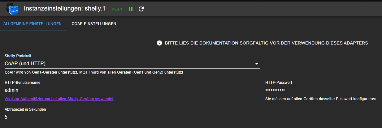

            ich habe vor kurzem von einem Raspberry Pi auf einen MiniPC gewechselt.
            IoBroker läuft jetzt über Proxmox im Container.
            Nun wollte ich eben auch die Shellys einbinden, bekomme aber den Adapter nicht grün.
            Auf dem Raspberry lief alles.
            jemand eine Idee an was das liegen könnte? Ich bin leider mit Proxmox noch nicht so bewandert.
            Danke euch
            shelly.1
            2023-08-11 22:20:54.798	info	[CoAP Server] Listening for packets in the network
            shelly.1
            2023-08-11 22:20:54.780	info	Starting in CoAP mode. Listening on 0.0.0.0:5683
            shelly.1
            2023-08-11 22:20:54.708	info	starting. Version 6.4.1 in /opt/iobroker/node_modules/iobroker.shelly, node: v18.17.1, js-controller: 4.0.24
            host.iobroker-hausautomation
            2023-08-11 22:20:54.207	info	instance system.adapter.shelly.1 started with pid 6662
            2023-08-11 22:20:54.175	info	"system.adapter.shelly.1" enabled
            2023-08-11 22:20:52.566	info	instance system.adapter.shelly.1 terminated with code 11 (ADAPTER_REQUESTED_TERMINATION)
            2023-08-11 22:20:52.094	info	stopInstance system.adapter.shelly.1 send kill signal

              @bambam89 sagte in Shelly- Keine Verbindung mit Gerät oder Dienst:
              hat sich wohl die IP geändert?

                BamBam89
                @crunchip said in Shelly- Keine Verbindung mit Gerät oder Dienst:
                Die IP Adresse vom IoBroker hat sich geändert. Klar.
                Im Shelly ist Restrict LogIn aktiviert.
                Muss man noch irgend was zum Thema Port-Weiterleitung LXC Container machen?
                Ich steh echt auf dem Schlauch
                  ja dann musst du dies auch in deinen shelly`s angeben. Du hast doch die IP(ColoT) im shelly hinterlegt
                  https://github.com/iobroker-community-adapters/ioBroker.shelly/blob/master/docs/de/protocol-coap.md

                    @crunchip
                    Das hatte ich versucht. Ich hab meinen Fehler gefunden....
                    Nur Speichern bringt halt nix. 😠
                    Danke dir.

                      crunchip
                      @bambam89 na du musst die ip anpassen und Gerät muss neu gestartet werden, daher hab ich extra den link oben mit angegeben, zum lesen😂
