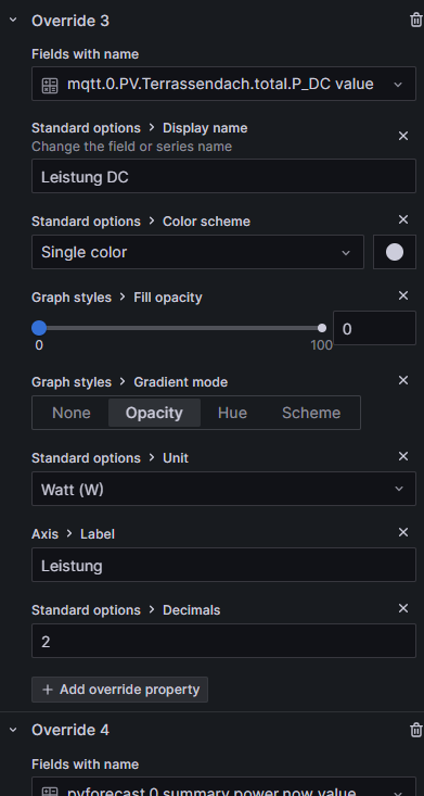

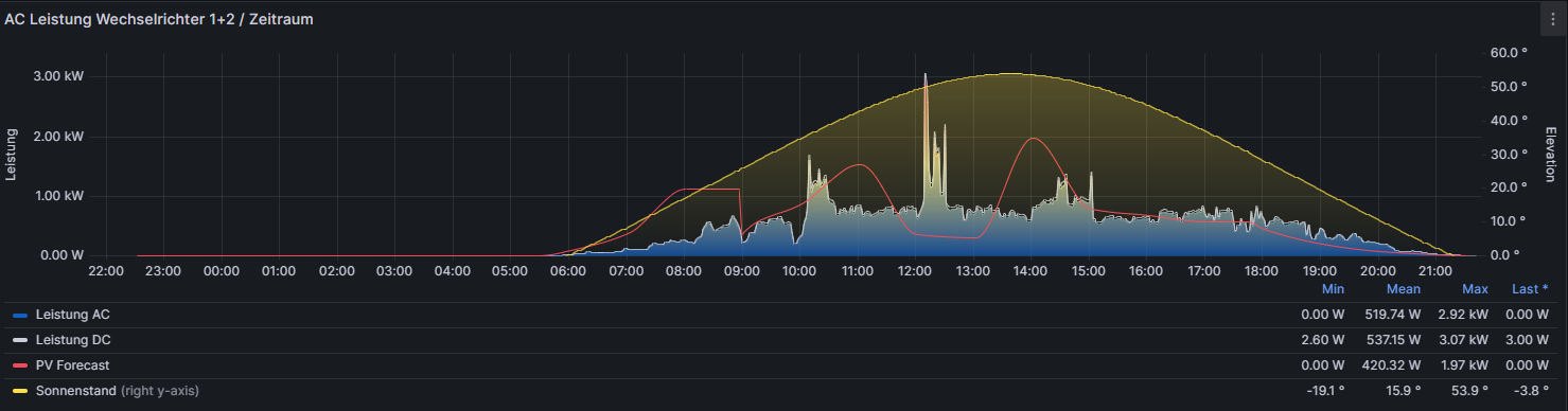

            Wenn mehrere Werte auf einer Achse dargestellt werden sollen, dann müssen die Override-Parameter ebenfalls identisch sein.
            Dann wird auch nur die linke Achse genutzt und die rechte Achse verschwindet. Kann dann für z.B. Grad Sonnenstand genutzt werden...
            Beispiel:
            Ausschnitt:
