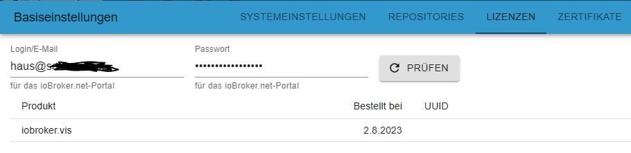

          • siehe hier"Ich versuche seit 2 Tagen diese erhaltene Lizenz (Kostenlose) zu nutzen
          • angelegt in iobroker/basiseinstellung/lizenz; da steht sie und ...

              @onel04 sagte in Lizenz erhalten - VIS sagt keine Lizenz:
              siehe hier"
              nett!
              aber
              diese
              ist mir nicht näher bekannt, und
              Kostenlose
              gibt es mehrere!
              wo ist das denn? zeigen!
              die vis-lizenz gehört natürlich in die vis-Instanz
              onel04O 1 Antwort Letzte Antwort

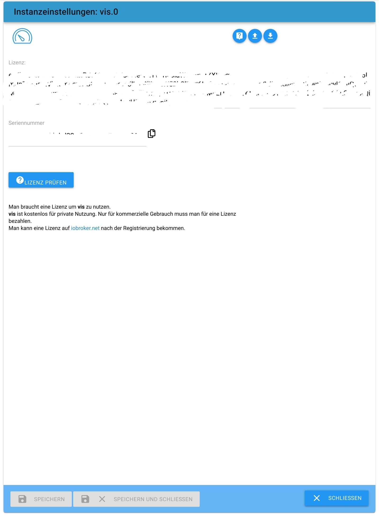

                        Das Bild zeigt doch den Grauen Widget mit dem Wort: Prüfen
                        • Nutze ich diesen wieder kommt das:
                        Und was benötige ich noch?!
                        onel
                          das hier
                          Konfiguration der vis.0 Instanz! = "vis-Einstellungen", die du prüfen sollst!

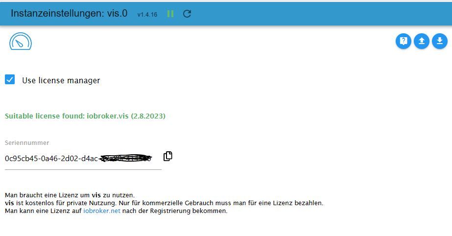

                            Haben wir, siehe Bild - ich würde denken, dass ich vis möglicherweise neu starten sollte, vielleicht hilft das?!
                            Lösung ?
                            Grüße onel
                              möglich!
                              ansonsten noch mal den genauen Wortlaut der Meldung aus dem log posten.
                              Wann hast du die Lizenz aktiviert?

                                  onel04
                                  Lizenz am 2.8.2023 angelegt und auch in iobroker eingetragen/angelegt.
                                  Das steht im Log
                                  2023-08-04 19:02:44.485  - info: vis.0 (8964) vis license is OK.
                                  Grüße onel

                                        @onel04 was war mit
                                        @homoran sagte in Lizenz erhalten - VIS sagt keine Lizenz:
                                        Welche Versionen nutzst du da?
                                        am besten die gesamte Ausgabe von iob diag hier in code-tags posten.
                                        Vielleicht sieht man dann mehr

                                          habe noch was gefunden, was möglicherweise helfen könnte:
                                          2023-08-04 19:02:44.567  - info: vis.0 (8964) config.js changed. Upload.
                                          2023-08-04 19:02:44.630  - info: vis.0 (8964) Changes in index.html detected => update cache.manifest
                                          2023-08-04 19:02:44.644  - info: vis.0 (8964) Upload vis anew, while changes detected...
                                          2023-08-04 19:02:46.980  - info: host.x "system.adapter.vis.0" disabled
                                          2023-08-04 19:02:46.983  - info: host.x stopInstance system.adapter.vis.0 (force=false, process=true)
                                          2023-08-04 19:02:47.016  - info: host.x "system.adapter.vis.0" enabled
                                          2023-08-04 19:02:47.016  - info: host.x stopInstance system.adapter.vis.0 (force=false, process=true)
                                          2023-08-04 19:02:49.772  - info: vis.0 (8964) Uploaded. 0
                                          2023-08-04 19:02:50.279  - info: vis.0 (8964) Terminated (NO_ERROR): Without reason
                                          2023-08-04 19:02:50.831  - info: host.x instance system.adapter.vis.0 terminated while should be started once
                                          das schaut eher nach dem Adapter aus, welcher aber "green" ist und auch gestartet ist!
                                          Ich bin mehr ein Anwender, weniger jemand der Tief mit Zahlen und CSS zu tun hat..
                                          Kein Recht um zu Antworten - "Forbidden/Verboten" - F5 Drücken -> Lösung um zu Kommunizieren
