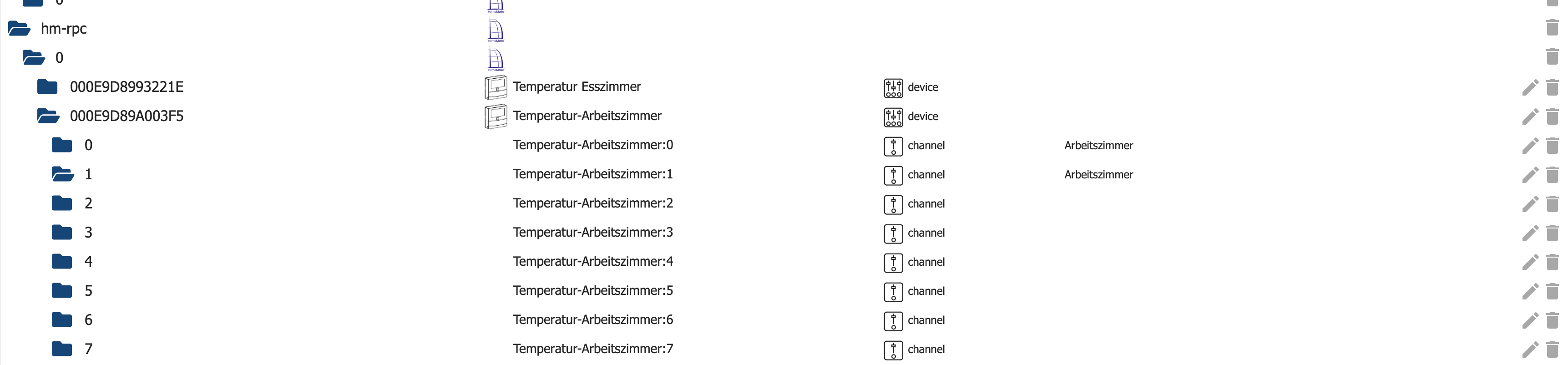

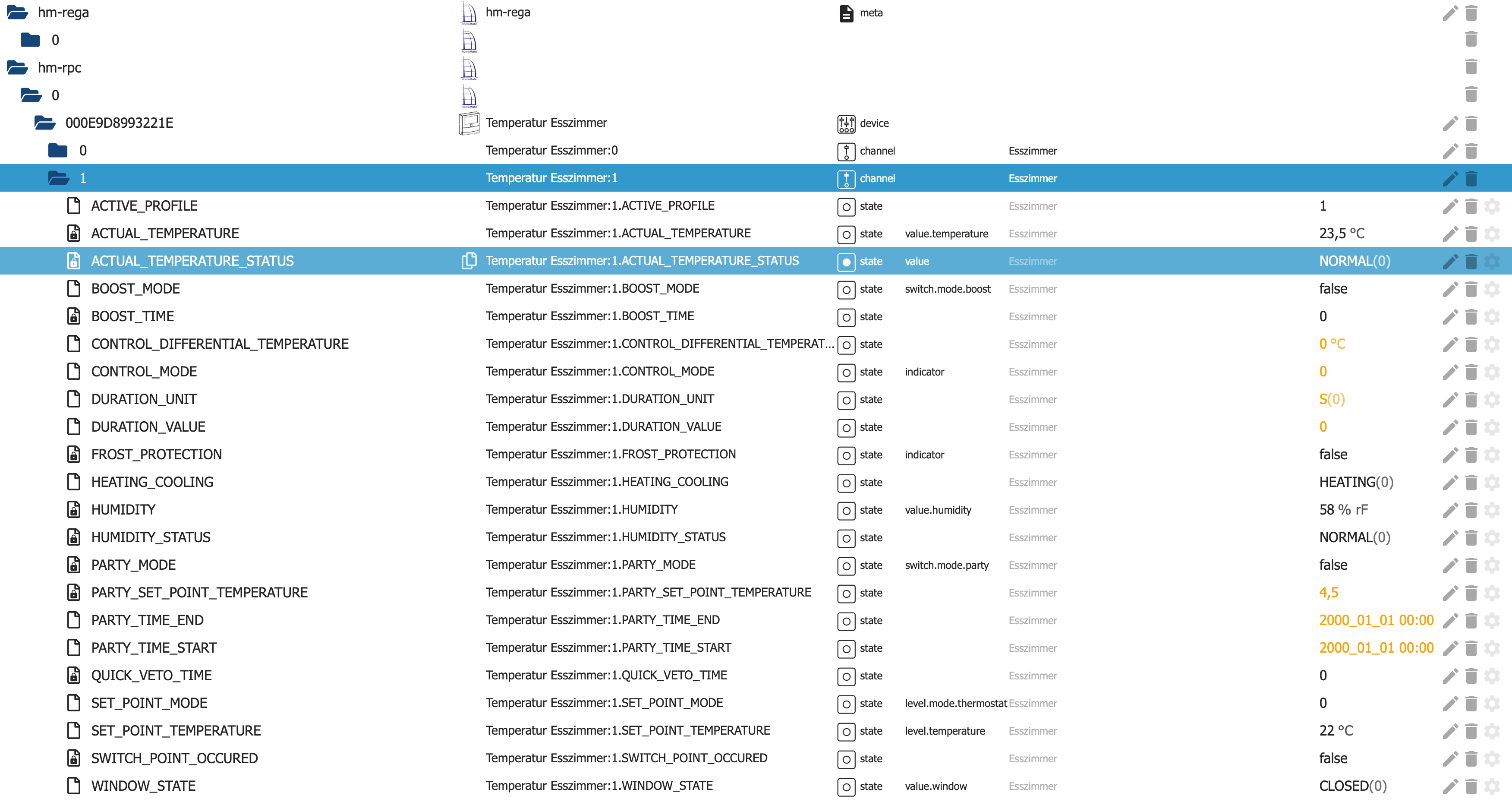

                  Ich hänge mich hier schlichtweg mit an - denn ich habe das gleiche Problem:
                  Beim Einlesen meiner Wandthermostate werden bei allen drei nur der Kanal 0 eingelesen - die anderen Daten fehlen:
                  der Vollständigkeit halber - hier meine Konfiguration:

                    Finde keinen Fehler... wie finde ich raus wo es hakt? Hab ich auch ein Problem mit Sentry?
                    haselchenH Offline
                    haselchenH Offline
                    haselchen
                    #28
                    @fx-rider
                    So ist eigentlich Standard:
                    Versuch das mal.
                    Callback Adresse ist die, wo der Adapter installiert ist.
                    - 1 Antwort Letzte Antwort
                    • haselchenH haselchen
                      @fx-rider
                      Versuch das mal.
                      - Offline
                      - Offline
                      -FX-RIDER-
                      schrieb am zuletzt editiert von -FX-RIDER-
                      #29
                      @haselchen
                      Danke für die Info - nun wird es komisch:
                      wenn ich es entsprechend konfiguriere:
                      dann springt der Adapter auf grün und ich sehe auf einmal mehr Werte:
                      EDIT: nun geht es... Danke! daher auch der edit
                      Eine Frage - wie soll der HM rpc konfiguriert werden? Kann ich den so lassen?
                      Gehen tut er ja - oder soll ich den analog dem HMip RPC konfigurieren?
