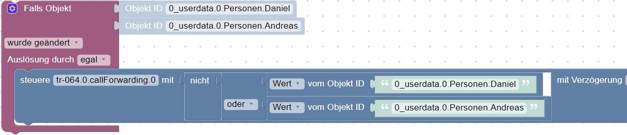

    ich verzweifle an folgendem Vorhaben:
    Anwesenheitserkennung steuert Rufumleitung.
    Es muss nur eine Person im Haus sein, dann steuere Rufumleitung mit false.
    Wenn keine Person im Haus, Rufumleitung auf true.
    So wie ich das gemacht habe, ändert sich das willkürlich wenn nur eine Person das Haus verlässt. Wie macht man es denn richtig?

        @mika-0 sagte: Wenn keine Person im Haus, Rufumleitung auf true.
        T M 2 Antworten Letzte Antwort

            @ticaki sagte: fehlt da nicht der delay?
            Was soll ein delay bewirken? Es ist lediglich eine Oderverknüpfung der beiden Anwesenheitswerte mit anschließender Negation.

                @ticaki sagte: da getState().val != dp.state.val sein kann
                Das widerspricht meiner Erfahrung aus hunderten Beiträgen im Forum. Wenn auf Änderung getriggert wird, liefert auch getState(id).val den Wert, der zum Auslösen führte.
                Anders ausgedrückt: Die Callback-Funktion, die den Puffer der Javascript-Instanz mit dem Zustand aktualisiert, wird vor der Callback-Funktion im Skript ausgeführt.
                T 1 Antwort Letzte Antwort

                    @paul53 Hi Paul, danke nochmals. funktioniert einfandfrei!
