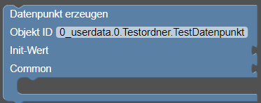

      Ich habe den Datenpunkt mit einem einfachen Blockly erstellt.
      Wenn der Datenpunkt erst einmal vorhanden ist, kann man ihn nachbearbeiten.

              Vielen Dank für den Hinweis - so konnte ich wenigstens weiter an meiner Hausautomation arbeiten. Man muss sich zwar erst an diesen Workaround gewöhnen, aber es funktioniert :-)
