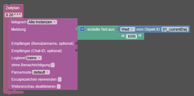

      @kusselin sagte in Anzeigen des Stromverbrauches mit Telegram einmal am Tag:
      für den Monat halt dann "current month" oder?
      richtig
      Fehlt da nicht noch der Teil von Telegram in deinem Blockly?
      ? Der grosse Block ist der TelegramBlock !

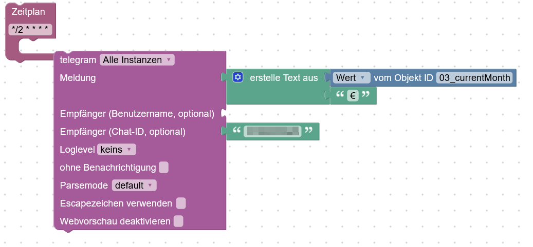

                  O.K. soweit klappts..bis auf das ich habe jetzt zum testen alle 2 Minuten eingegeben...leider sendet telegram nicht alle zwei minuten....wenn ich das Script stoppe udn wieder einschalte wird sofort gesendet..
                  woran könnte das noch liegen?
                  DJMarc75 1 Reply Last reply Reply Quote 0
                  • DJMarc75
                    DJMarc75 @Kusselin last edited by
                    zeig mal bitte
                    Kusselin 1 Reply Last reply Reply Quote 0
                    • Kusselin
                      Kusselin @DJMarc75 last edited by
                      @djmarc75 Sorry...man muss natürlich auch die Bausteine verbinden ...eieiei..
                      passt jetzt...herzlichen Dank

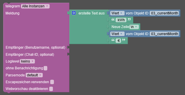

                      Den aktuellen Tagesverbrauch in Watt könnte ich jetzt auch noch in dieses Blockly miteinfügen das würde auch gehen..hierzu muss ich kein neues erstellen...richtig?
                      • DJMarc75
                        DJMarc75 @Kusselin last edited by DJMarc75
                        Datenpunkte natürlich anpassen 😉
                        • Kusselin

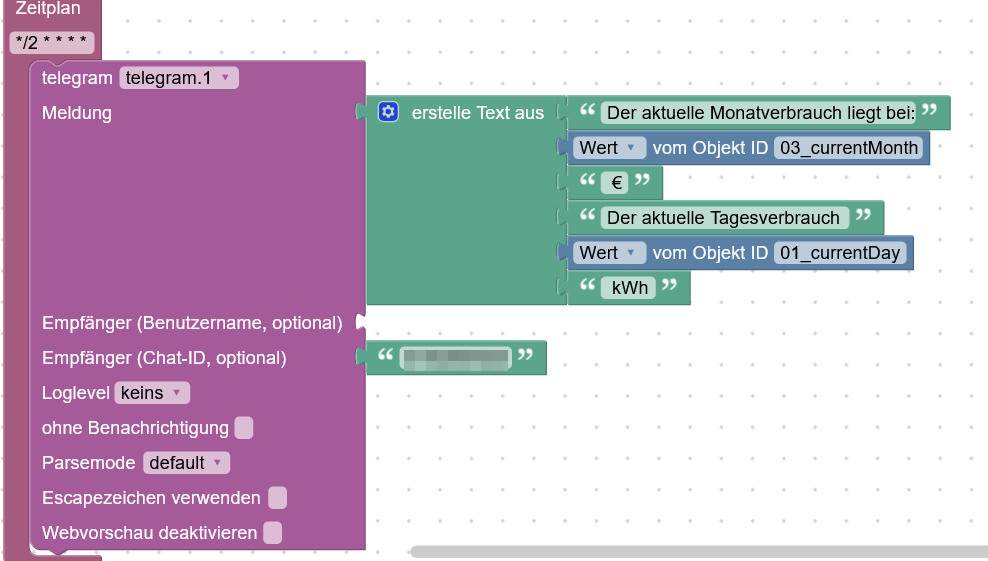

                          @djmarc75 habs mal ohne vorher zu sehen so gemacht.....geht net 😞
                          Jetzt mal deine Vorlage
                          • Kusselin
                            so passt nun....super...und vielen Dank....wenn mans weiss 🙂

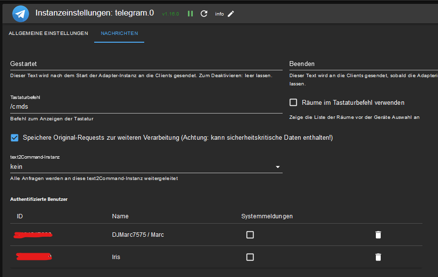

                              @kusselin Hast Du in Deinem Telegramadapter nur die IDs oder gibts da auch Namen zu den jeweiligen IDs ?
                              • Kusselin
                                Kusselin @DJMarc75 last edited by Kusselin

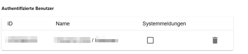

                                @djmarc75 da gibts auch Namen getrennt durch ein "/"....welchen Namen nimmt man da dann? der links vom / oder der Rechts oder beide getrennt durch /
                                WEnn wir gerade dabei sind....kann ich zb dann auch auf dem iphone im telegram adapter einstellen das nur diese meldung angezeigt wird auf dem Homebildschirm udn sonst keine anderen nachrichten von der telegram app?
                                • DJMarc75
                                  @kusselin das sollte keine Rolle spielen, ich verwende bei mir aber den rechts davon:

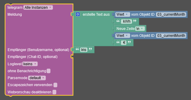

                                  Ich nehme dann einen Textblock und trage dort dann z.B. Iris ein und hänge den Block dann an den Telegramblock
                                  So bekommt nur meine Frau diese Nachricht.
                                  Namen kann man sich besser merken als IDs 😉
