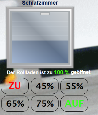

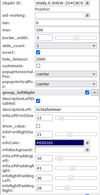

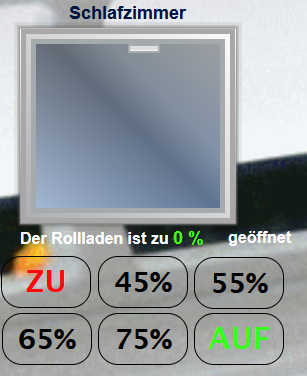

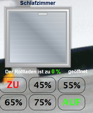

          @skb
          Mit Invert (so ist es korrekt dargestellt)
          Ohne Invert (falsche Darstellung, Rollladen wird als geöffnet angezeigt)
          ERGO: Invert bleibt angehakt
          SKBS 1 Antwort Letzte Antwort
          • haselchenH haselchen
            @skb

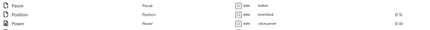

            @haselchen Ok, was sagt die %-Angabe im DP?
            ... wer nicht mit der Zeit geht, geht mit der Zeit ...
            Aktuelle Entwicklung: Energiefluss - erweitert (https://forum.iobroker.net/topic/64734)
            • SKBS SKB
              haselchenH Offline
              haselchenH Offline
              haselchen
              @skb
                @skb
                SKBS Offline
                SKBS Offline
                SKB
                @haselchen Auch gut :D
                0% ist dann jetzt zu - was "normal" zu ist. So stehen meine auch.
                Das Widget möchte gerne 100% als zu haben, denke ich.
