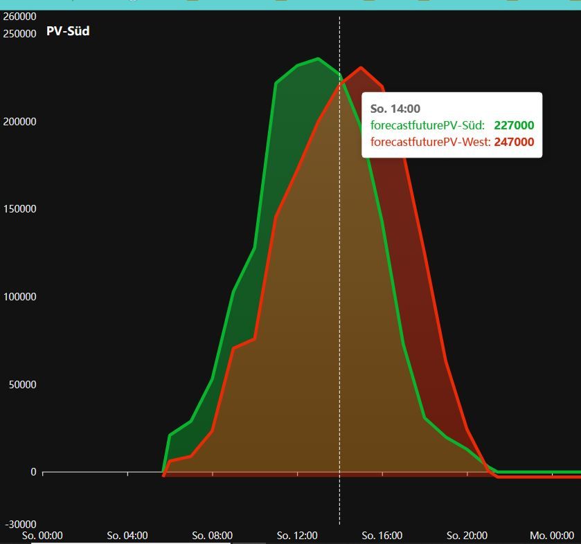

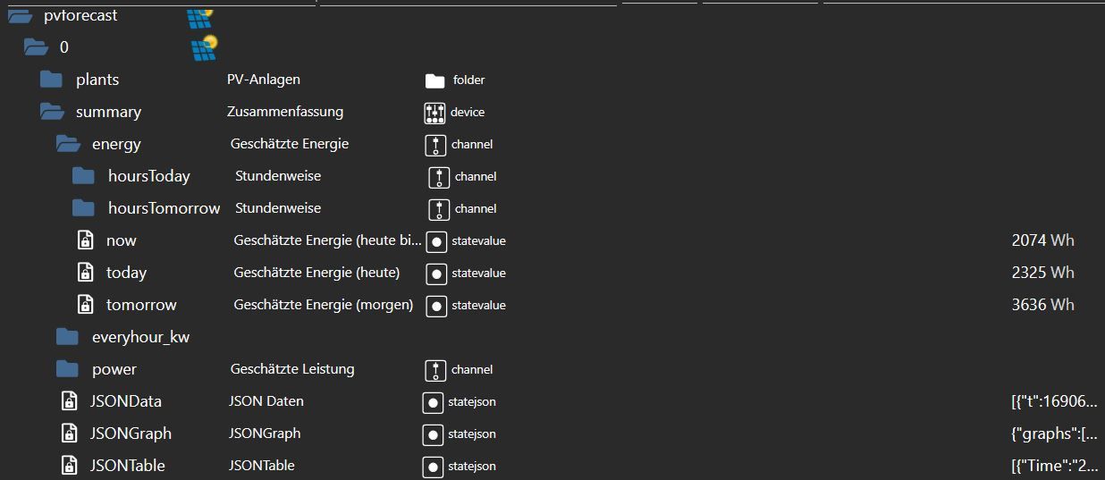

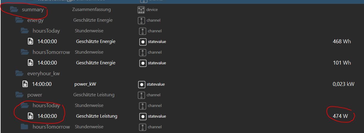

    @mcu du hattest hier gefragt, ob man YR als Alternative verfügbar sein sollte. IMHO bietet der Adapter eine höhere Auflösung an Daten sowie weitere Datenpunkte. Der daswetter-Adapter reicht aber aus, alles weitere wäre nice to have.
    Interessant könnte aber der PV-Forecast-Adapter sein, siehe auch Bild. Hier suche ich noch eine Lösung zur grafischen Darstellung. Könnte man aus den JSON-Daten etwas in ein Diagramm packen? Oder auf Basis deines futurehistory z.B. die Stundenwerte holen?
    M 2 Antworten Letzte Antwort

          @mcu hallo, habe das Script getestet, Werte werden auch geschrieben. Musste mich erst ein wenig orientieren, welche Werte dargestellt werden. Werde mich mit eCharts intensiver beschäftigen, um hier eine eindeutigere Darstellung hinzubekommen. Kann ich die Anzahl der Nullen auf der Y-Achse reduzieren? Im Datenpunkt werden "glatte" Werte dargestellt.
          Kann man dich mit einer Spende unterstützen? Von meinen Danksagungen kann man sich keinen Kaffee gönnen ;-)
          Trotzdem vielen Dank für die Arbeit!

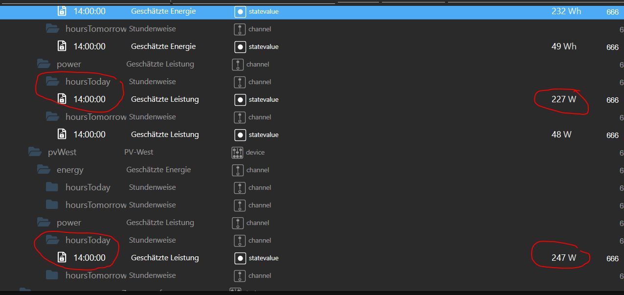

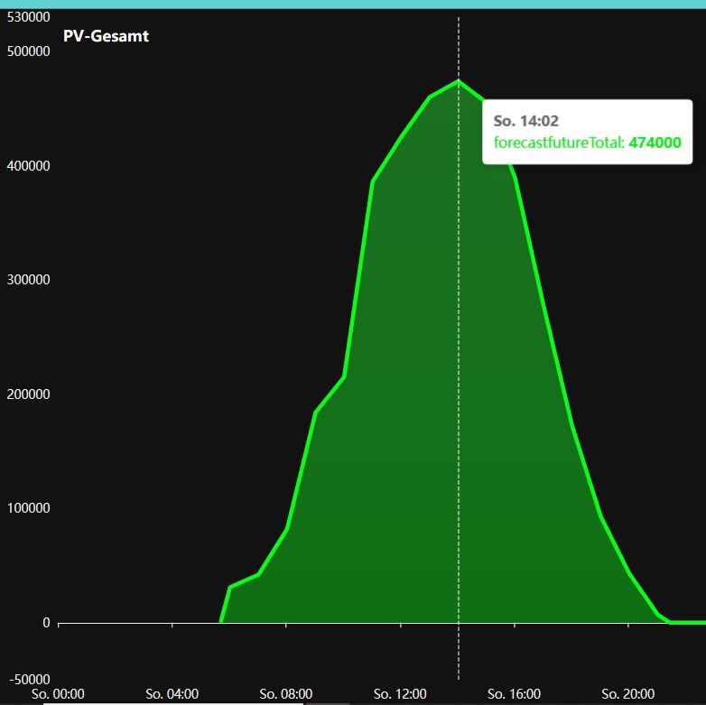

            @flkontakt Ich hatte den Adapter so eingestellt, da passte es.
            Ich muss das Programm da noch anpassen, dass er den Wert automaisch erkennt.
            Zurzeit wird der Wert mit 1000 multipliziert (wird auch im LOG angezeigt)
            Neue Version v1.0.1 laden.

                    @flkontakt Nochmal korrigiert. v1.0.2
                    https://mcuiobroker.gitbook.io/jarvis-infos/tipps/scripte-blockly-javascript/javascript/history-adapter/pvforecast-futurehistory

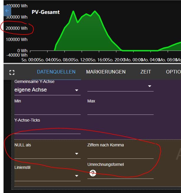

                      @mcu Hallo, dass sieht jetzt super aus, Werte werden passend dargestellt. Vielen Dank für die tolle Arbeit!!!
                      Eine Frage noch zu eCharts, vielleicht hast du hier auch eine Antwort: Siehe Bild vom eCharts-Adapter, wenn ich einen Text bei einer Markierung eintrage, wird dieser an 3 Stellen dargestellt. Mir würde 1x reichen (blau markierte Position), kann ich die anderen ausblenden?

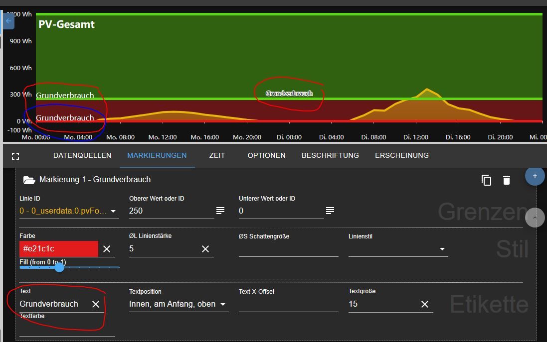

                        @flkontakt Da kann ich leider nichts machen. Wünsche Dir auch einen erfolgreichen Start in die Woche .
                        Eine Bitte habe ich noch.
                        Von einem eChart hätte ich gerne die Objektdaten in Codetags. Also auf den Stift klicken und den Inhalt kopieren. Danke.

                          @mcu
                            "common": {
                              "name": "forecastfutureTotal",
                              "expert": true
                            "native": {
                              "data": {
                                "marks": [
                                    "color": "#e21c1c",
                                    "lineId": "0",
                                    "upperValueOrId": "250",
                                    "lowerValueOrId": "0",
                                    "text": "Grundverbrauch",
                                    "textPosition": "insideStartTop",
                                    "fill": 0.4,
                                    "ol": "5",
                                    "textSize": "15"
                                    "color": "#5cd810",
                                    "lineId": "0",
                                    "upperValueOrId": "1200",
                                    "lowerValueOrId": "250",
                                    "text": "",
                                    "ol": "5",
                                    "fill": 0.4,
                                    "textSize": "15"
                                "lines": [
                                    "id": "0_userdata.0.pvForecastHistory.futureTotal",
                                    "instance": "system.adapter.history.0",
                                    "thickness": 4,
                                    "chartType": "line",
                                    "aggregate": "max",
                                    "isBoolean": false,
                                    "symbolSize": 3,
                                    "validTime": 35,
                                    "color": "#ebb508",
                                    "fill": 0.4,
                                    "unit": " Wh"
                                "zoom": true,
                                "hoverDetail": true,
                                "aggregate": "minmax",
                                "live": "300",
                                "timeType": "static",
                                "aggregateType": "step",
                                "aggregateSpan": 300,
                                "ticks": "",
                                "range": "4320",
                                "relativeEnd": "weekEurope",
                                "start": "2023-07-31",
                                "end": "2023-08-02",
                                "start_time": "00:00",
                                "end_time": "00:00",
                                "noBorder": "noborder",
                                "noedit": false,
                                "animation": 0,
                                "legend": "",
                                "timeFormat": "ddd HH:mm",
                                "timeFormatCustom": true,
                                "aggregateBar": "60",
                                "title": "PV-Gesamt",
                                "titleSize": "20",
                                "grid_hideX": true,
                                "grid_hideY": true
                            "type": "chart",
                            "_id": "echarts.0.forecastfutureTotal",
                            "acl": {
                              "object": 1638,
                              "owner": "system.user.admin",
                            "from": "system.adapter.admin.1",
                            "user": "system.user.admin",
                            "ts": 1690783361085
                          • M MCU
                            @flkontakt
                            https://mcuiobroker.gitbook.io/jarvis-infos/tipps/scripte-blockly-javascript/javascript/history-adapter/daswetter-futurehistory#todo
                            Wo siehst du DPs vom YR?
                            Der Wert soll als Future angezeigt werden?
