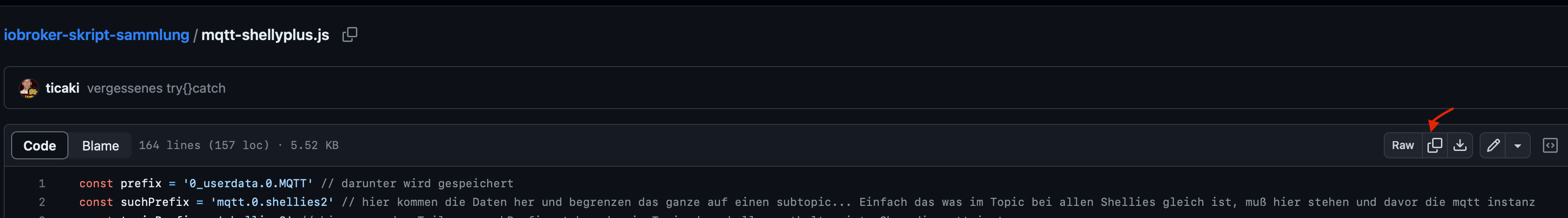

    Wie man ein Skript von github kopiert:
    Und dann im iobroker Javascript editor einfügen

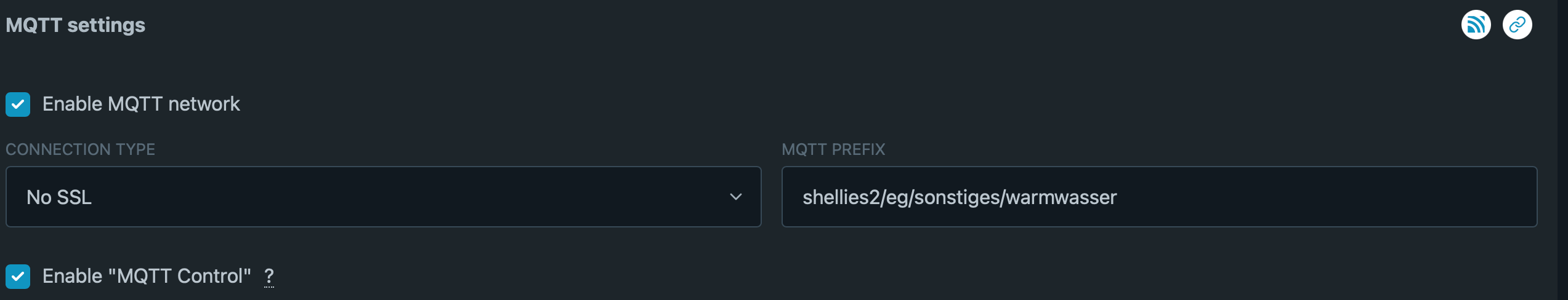

    Das ist der Mqtt Adapter und ein Teil von dem was unter MQTT Prefix im Shelly steht:
    Bei mir ist shellies2 immer gleich, wenn das Neuland ist schreibt einfach shellies2/ und kopiert dahinter die Client id. Und last 2 und 3 einfach so wie es ist.

                                        Ich bin jetzt echt nicht der MQTT Kenner, kann nur sagen was bei mir funktioniert.
                                        Ich denke das "sende auch ack" dein mqtt lahm legt. EDIT: Könnte aber auch daran liegen das du ganz oben bei prefix nix drin stehen hast.
                                        Mein Problem bevor ich diese Einstellungen hatte, war das meine Lampen (zufällig eine oder mehrere) angingen wenn iobroker neugestartet wurde. Das lag an "sende bei verbinden"
                                        Bei mir läufts, hab mir extra fürs "nicht laufen" das Skript geschrieben das jetzt meine Installation überwacht: https://github.com/ticaki/iobroker-skript-sammlung/blob/main/Sensorüberwachung.js
                                        Dafür gibts aber afaik auch nen Adapter
                                        EDIT: ich benutze aber mosquitto als broker. Daher ist mein mqtt adapter als client eingestellt
