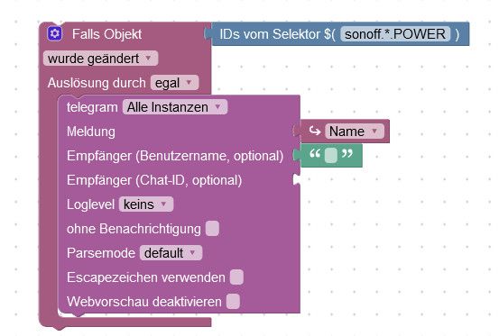

    ich möchte mir gerne die IP-Adresse mit anzeigen lassen, bei dem Gerät wo sich der Powerstatus ändert.
    Aktuell funktioniert es, dass mir der jeweilige Name vom Gerät angezeit wird. Ich würde aber gerne noch die entsprechende IP-Adresse haben.
    Ich habe es auch mit "sonoff.0...Info2_IPAddress" versucht, aber da werden mir nur alle vorhandenen Geräte mit angehängt und das auch ohne IP-Adresse.
    T paul53P 2 Antworten Letzte Antwort

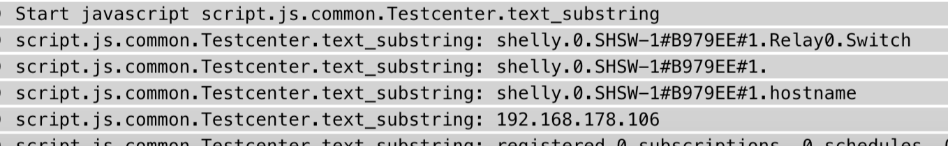

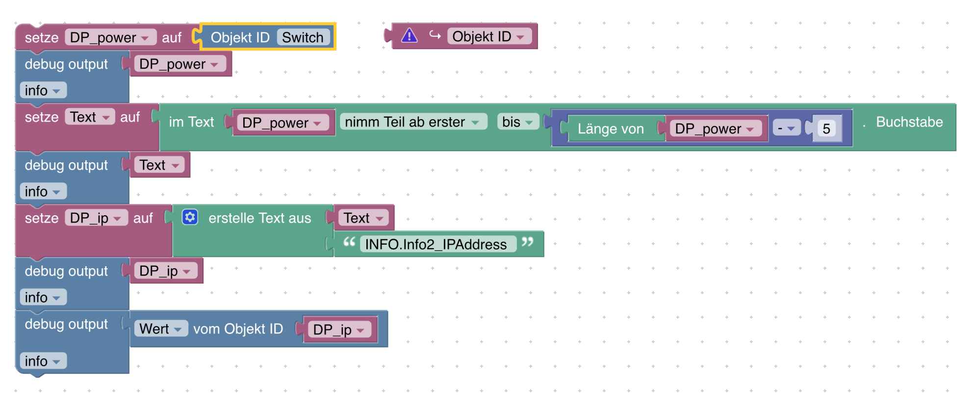

      @falke69
      Triggern kannst du nur auf Power, so wie du es schon gemacht hast. Du musst jetzt nach dem triggern und vor dem Telegram den Datenpunkt mit der IP abfragen. Dazu könntest du die ObjektID die dir der Träger liefert nutzen. Ich kenne die Objekt-Struktur des Sonoff nicht , um dir ein konkretes Beispiel zu zeigen.
      Edit
      habe mal etwas mit den Shelly Adapter zusammen gesetzt. du musst die Zahl an deine Struktur anpassen
      Gruß Tom

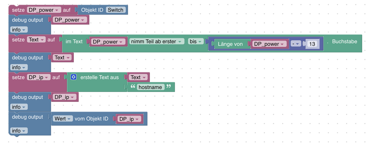

        @falke69
        Edit

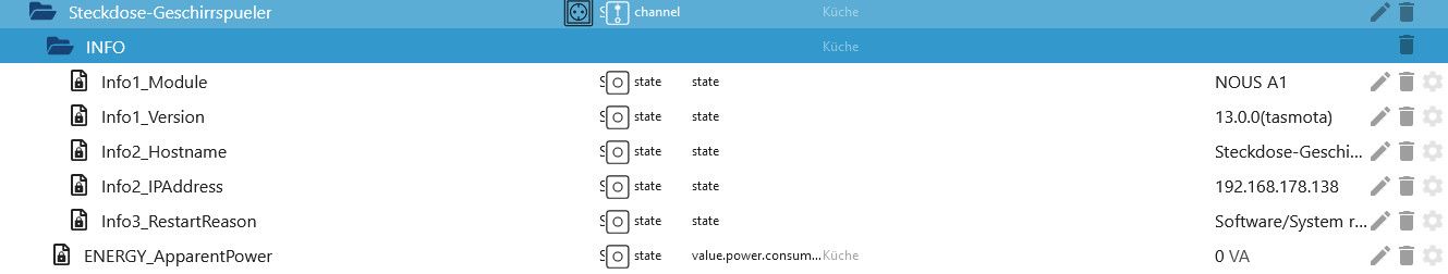

          die Sonoffgeräte sind ja alle gleich in der Struktur, oder? zeig mal den der PowerPfad
          Gruß Tom

            ticaki
            @tt-tom
            Meine Tasmota (13, 3 Hersteller)sind alle gleich, wie das mit Orginal sonoff aussieht, keine Ahnung.
            Aber die IP steht immer in INFO.Info2_IPAddress
            und nicht immer in IPAddress1
            Spenden
            T 1 Antwort Letzte Antwort

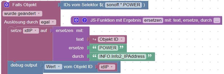

              TT-Tom
              @ticaki
              ja, ich wollte nur mal wissen wo der Power-State liegt, dann könnte ich das Blockly noch anpassen

                ticaki
                @tt-tom
                sonoff.0.NOUS 02.POWER
                sonoff.0.NOUS 02.INFO.Info2_IPAddress
                Spenden
                • T ticaki
                  @tt-tom
                  TT-Tom
                  @ticaki sagte in IP-Adresse vom Gerät mit anzeigen:
                  müsste so funktionieren. oben dann Objekt ein vom Trigger einsetzen
                  Gruß Tom

                    @falke69 sagte: IP-Adresse mit anzeigen lassen, bei dem Gerät wo sich der Powerstatus ändert.
                    Inhalt der JS-Funktion ersetzen(text, ersetze, durch):
                    return text.replace(ersetze, durch);
                    T falke69F 2 Antworten Letzte Antwort
                      TT-Tom
                      das ist natürlich eleganter 👍
                      Gruß Tom
                      Public Transport
                      NSPanel Adapter Wiki
                        falke69F Offline
                        falke69F Offline
                        falke69
                        Vielen Dank!
                        Hat funktioniert. :-)
                        Vielen Dank auch an @ticaki & @TT-Tom für Eure Hilfe!
