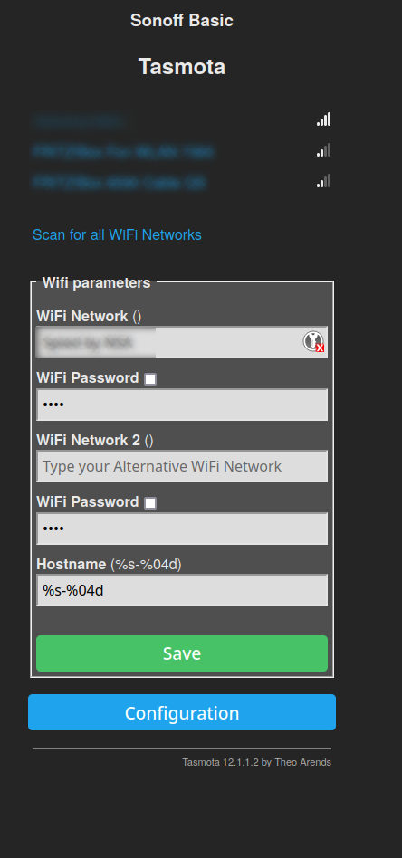

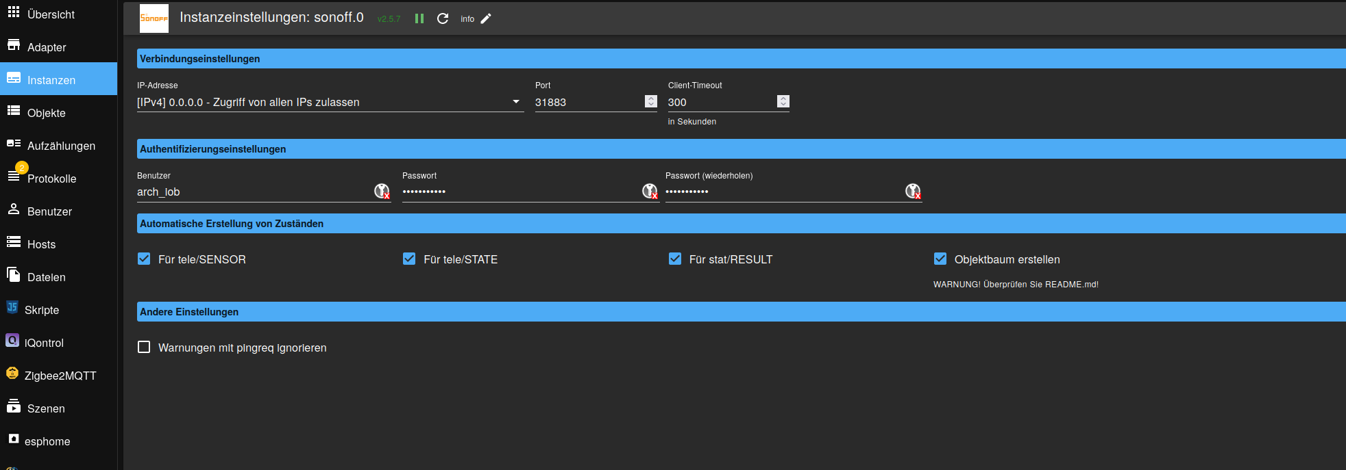

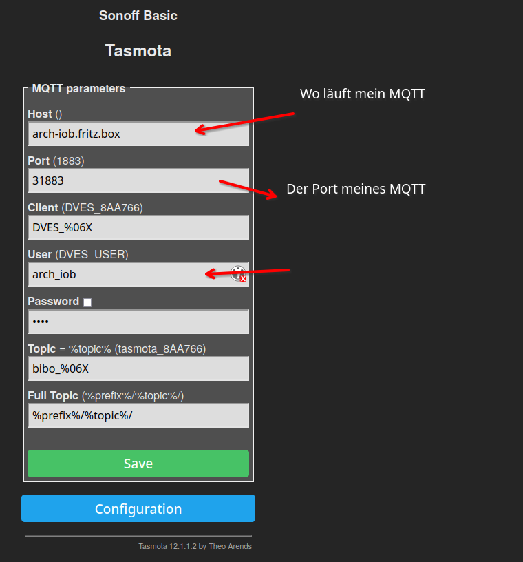

          Ein ehemaliger Benutzer
          @oceanwaves sagte in Smartmeter mit Hichi per WLAN einbinden:
          Kann ich diese Daten über den Smartmeter-Adapter irgendwie weiterverarbeiten? Oder über's Netz die Daten in einem Format abrufen, dass der Adapter versteht?
          Moin,
          ich betrachte jetzt mal nicht die Zähler, da gibt es sicherlich Unterschiede bei der Konfiguration.
          Ich habe das wie folgt gelöst:
          Tasmota - Hichi
          Ob jetzt alle Haken, wie bei mir zu setzen sind, keine Ahnung, geht auch sicherlich anders :)
          Das ist auch nicht die einzige Möglichkeit, so konnte ich es aber am schnellsten umsetzen. Die zukünftige Umsetzung wird dann einen echten MQTT - Server -> mosquitto oder emqx bekommen und alles, was mqtt spricht, wird dann darüber angebunden.

            @tt-tom
            Ja, er hat Tasmota installiert. Habe über die Google-Suche jetzt passende Beiträge hier im Forum gefunden, es geht wohl über den MQTT- und den Sonoff-Adapter. Über den Sonoff-Adapter komme ich jetzt an alle Werte ran. Danke!
            Gruß,
            Oliver
