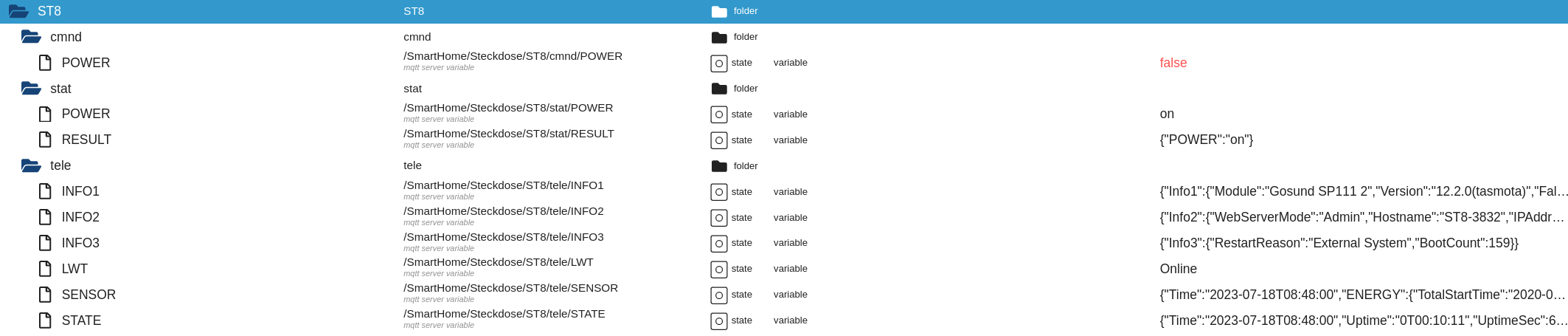

        Wenn man ../cmnd/POWER per Adminoberfläche ändert, kommt als Ursprung
        system.adapter.admin.0
        heraus.
        Bei manuellem Tastendrücken wird ../cmnd/POWER gar nicht verändert, also keine Triggerung, kein Ursprung.
        Ähnlich sieht aus bei ../stat/POWER:
        Hier sieht Ursprung bei manueller Bedienung so aus:
        system.adapter.mqtt.0
        Wenn man ../cmnd/POWER per Adminoberfläche ändert, ist der Ursprung identisch, auch system.adapter.mqtt.0!
        • I iobroker2001

              Bei meiner Zwischensteckdose taugen die "Ursprung"-Daten leider nicht zur Unterscheidung. In stat steht immer mqtt.
              Zeitlich ist der Ablauf:
              Bei Steuerung durch Javascript oder Adminoberfläche ("Objekte"), also "nicht manuell":
              In /cmnd/POWER wird der neue Wert eingetragen (0 oder 1), ein paar Millisekunden später in /stat/POWER als on/off
              Bei manueller Steuerung durch Taster am Gerät:
              KEIN Eintrag in /cmnd/POWER (!!), nur Eintrag in /stat/POWER als on/off
              Deshalb triggere ich auf /cmnd/POWER und merke mir für 1 s, dass eine JS-/Adminsteuerung vorliegen muss.
              Wenn /cmnd/POWER nicht getriggert wurde, handelt es sich um eine manuelle Bedienung.
              Das hier funktioniert:
