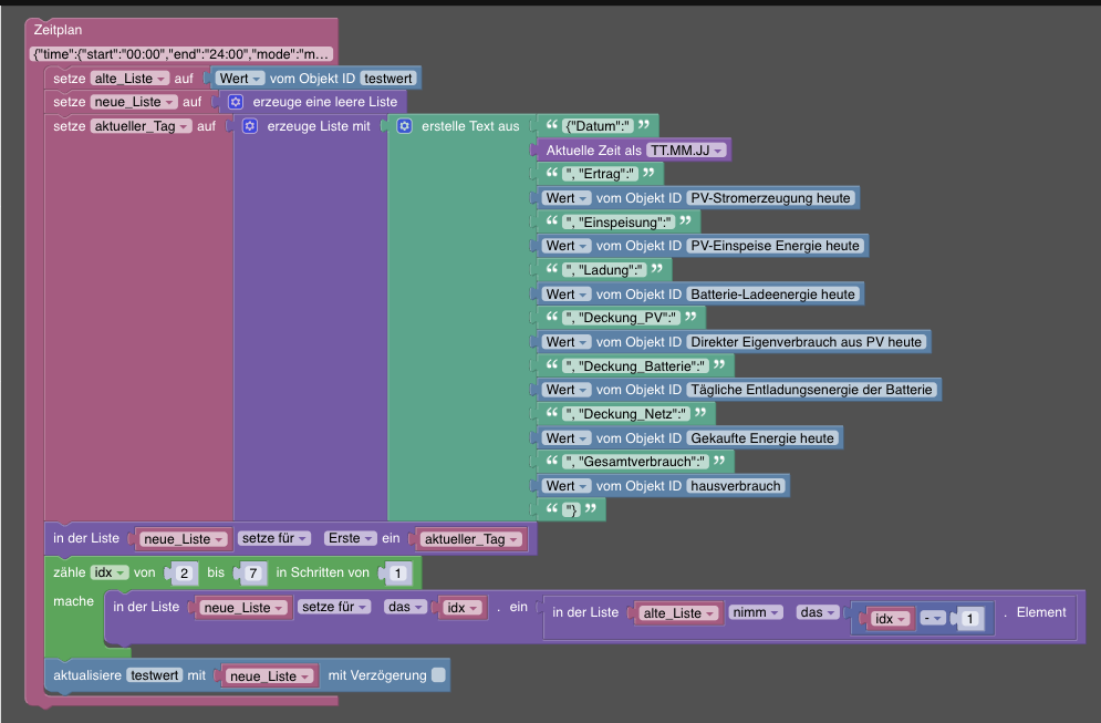

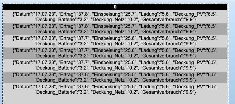

            Maddm

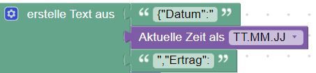

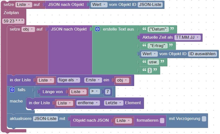

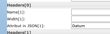

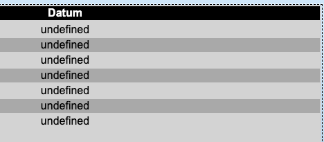

            Ok, ich bin ein ganzes Stück weiter und glaube, dass das Blockly Script in Summe "fast" funktioniert.
            So sieht es aktuell aus (ist aktuell auf "alle 5 Minuten" zum Probieren gesetzt):
            Der Output entspricht durchaus dem, wie ich es erwartet habe, allerdings kann das von @mickym genannte Widget die Daten noch nicht sauber als Tabelle darstellen. So sieht es aus, wenn ich nur die Objekt ID im Widget angebe:
            Gebe ich aber in den Eigenschaften den ersten Spaltenkopf an:
            sieht es dann leider so aus:
            Meine Vermutung ist, dass ich zu viele Hochkommas bei den Einträgen mache und dass damit das Ganze scheitert... wenn ich in den Datenpunkten drüber hovere sehe ich auch sehr viele escapte Hochkommas etc...
            Sieht jemand, wo ich noch nen Fehler mache?
            • M Maddm
              @maddm
              Vorschlag: Wandle das JSON in ein Objekt und arbeite mit Listen-Funktionen. Zum Schluss Wandlung der Liste in eine JSON-Liste.
                @maddm

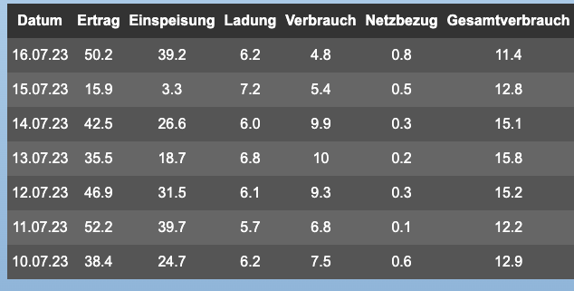

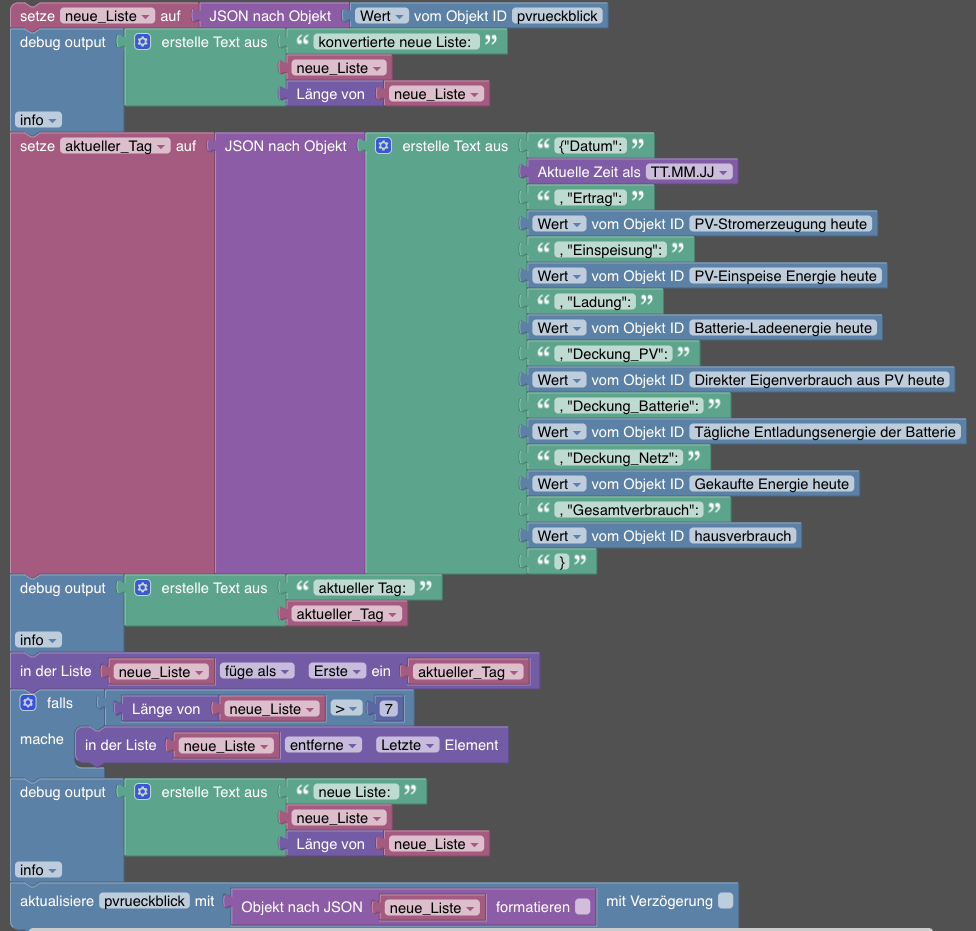

                Maddm
                schrieb am zuletzt editiert von Maddm
                Danke @paul53 , die Idee gefällt mir - da spare ich mir eine der Variablen (alteListe).
                Ich habs jetzt mal wie du gezeigt hast nachgebaut:
                aber im Datenpunkt (angelegt als Datenpunkt, Typ json) abgespeichert sind nur leere Objekte:
                Was aber geht: der Datenpunkt hat nie mehr als 7 Objekte.
                Das Log zeigt folgenden Output an:
                19:53:16.856	info	javascript.0 (1447) Stop script script.js.PV.PVRueckblick
                19:53:16.860	info	javascript.0 (1447) Start javascript script.js.PV.PVRueckblick
                19:53:16.873	info	javascript.0 (1447) script.js.PV.PVRueckblick: getState(id=0_userdata.0.PV.Rueckblick.pvrueckblick, timerId=undefined) => {"val":"[{},{},{},{},{},{},{}]","ack":true,"ts":1689616361712,"q":0,"c":"script.js.PV.PVRueckblick","from":"system.adapter.javascript.0","user":"system.user.admin","lc":1689616232866}
                19:53:16.873	info	javascript.0 (1447) script.js.PV.PVRueckblick: konvertierte neue Liste: [object Object],[object Object],[object Object],[object Object],[object Object],[object Object],[object Object]7
                19:53:16.873	info	javascript.0 (1447) script.js.PV.PVRueckblick: getState(id=modbus.0.inputRegisters.13001_Daily_PV_Generation, timerId=undefined) => {"val":43.4,"ack":true,"ts":1689616330375,"q":0,"from":"system.adapter.modbus.0","user":"system.user.admin","lc":1689616330375}
                19:53:16.873	info	javascript.0 (1447) script.js.PV.PVRueckblick: getState(id=modbus.0.inputRegisters.13004_Daily_export__energy_from_PV, timerId=undefined) => {"val":30.4,"ack":true,"ts":1689614099904,"q":0,"from":"system.adapter.modbus.0","user":"system.user.admin","lc":1689614099904}
                19:53:16.874	info	javascript.0 (1447) script.js.PV.PVRueckblick: getState(id=modbus.0.inputRegisters.13039_Daily_Charge_Energy, timerId=undefined) => {"val":5.6,"ack":true,"ts":1689604060863,"q":0,"from":"system.adapter.modbus.0","user":"system.user.admin","lc":1689604060863}
                19:53:16.874	info	javascript.0 (1447) script.js.PV.PVRueckblick: getState(id=modbus.0.inputRegisters.13016_Daily_direct__Energy_Consumption, timerId=undefined) => {"val":7.4,"ack":true,"ts":1689616330380,"q":0,"from":"system.adapter.modbus.0","user":"system.user.admin","lc":1689616330380}
                19:53:16.874	info	javascript.0 (1447) script.js.PV.PVRueckblick: getState(id=modbus.0.inputRegisters.13025_Daily_battery_discharge_Energy, timerId=undefined) => {"val":3.3,"ack":true,"ts":1689615277304,"q":0,"from":"system.adapter.modbus.0","user":"system.user.admin","lc":1689615277304}
                19:53:16.874	info	javascript.0 (1447) script.js.PV.PVRueckblick: getState(id=modbus.0.inputRegisters.13035_Daily_Import_Energy, timerId=undefined) => {"val":0.2,"ack":true,"ts":1689575875353,"q":0,"from":"system.adapter.modbus.0","user":"system.user.admin","lc":1689575875353}
                19:53:16.874	info	javascript.0 (1447) script.js.PV.PVRueckblick: getState(id=0_userdata.0.PV.Rueckblick.hausverbrauch, timerId=undefined) => {"val":10.9,"ack":true,"ts":1689616330388,"q":0,"c":"script.js.PV.Hausverbrauch","from":"system.adapter.javascript.0","user":"system.user.admin","lc":1689616330388}
                19:53:16.874	info	javascript.0 (1447) script.js.PV.PVRueckblick: aktueller Tag: [object Object]
                19:53:16.874	info	javascript.0 (1447) script.js.PV.PVRueckblick: neue Liste: [object Object],[object Object],[object Object],[object Object],[object Object],[object Object],[object Object]7
                19:53:16.874	info	javascript.0 (1447) script.js.PV.PVRueckblick: setForeignState(id=0_userdata.0.PV.Rueckblick.pvrueckblick, state={"val":"[{},{},{},{},{},{},{}]","ack":true,"ts":1689616396874,"q":0,"from":"system.adapter.javascript.0","lc":1689616232866,"c":"script.js.PV.PVRueckblick"})
                19:53:16.874	info	javascript.0 (1447) script.js.PV.PVRueckblick: registered 0 subscriptions, 0 schedules, 0 messages, 0 logs and 0 file subscriptions
                Hinweis
                Da ich nicht weiß, wie der offiziell richtige Weg ist: da sich hier Blockly als tauglich erwiesen hat, wäre es schön, wenn ein Moderator den Thread ins Unterforum von Blockly schieben könnte.
                  @maddm sagte: im Datenpunkt (angelegt als Datenpunkt, Typ json) abgespeichert sind nur leere Objekte:
                  Wenn man die Liste aus dem Datenpunkt erstellt, muss der Datenpunkt eine gültige JSON-Liste enthalten, was wahrscheinlich nicht der Fall ist. Deshalb lösche den Inhalt vom Datenpunkt und fange mit einer leeren Liste an.
                  Du verwendest "erstelle Text aus" mit einem Objekt. Das funktioniert nicht [object Object]. Man kann entweder nur das blanke Objekt ausgeben oder man muss das Objekt in ein JSON wandeln.
                  • M Maddm

                    @maddm sagte: nur leere Objekte:
                    Habe es mal getestet: Das Problem ist, dass das Datum nicht JSON-konform eingetragen wird. So funktioniert es:
                      Maddm
                      @paul53 said in täglich neu erstelltes Array mit Tagesinfos einer PV Anlage:
                      Richtig, das war der Fehler - ich muss auch die Werte in Hochkommas setzten, jetzt passt es und sieht auch in Summe schön aus.
                      Danke für alle die geholfen haben :)

                        @maddm sagte: ich muss auch die Werte in Hochkommas setzten
                        Wenn es Zahlen sind, ist es nicht nötig.
