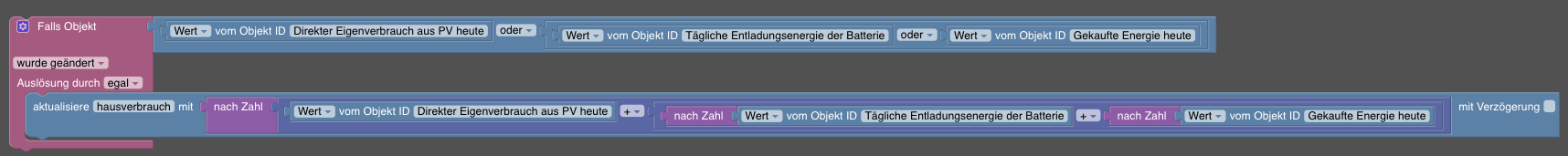

    ich bin noch ganz neu in der Thematik Blockly/Scripting und habe aktuell folgendes Thema: ich möchte einen Datenpunkt immer dann mit der Summe von 3 Datenpunkten aktualisieren, wenn sich einer von 3 möglichen Datenpunkten geändert hat.
    Aktuell bekomme ich folgende Fehlermeldung, die ich nicht ganz interpretieren kann: javascript.0 (1447) script.js.PV.Hausverbrauch Error by subscription (trigger): Wrong ID of type boolean or number.
    Das Blockly sieht dazu wie folgt aus:
    Ob das mit dem geschachtelten Oder bzw. der geschachtelten Summe so geht, weiß ich nicht, ich habe nicht anderes gefunden um eine Summe aus 3 Werten bzw. den Vergleich von 3 Werten zusammen zu setzen.
    HomoranH T 2 Antworten Letzte Antwort

      @maddm niemals Wert von im Trigger, immer nur die ID.
      in deinem Fall über das Zahnrad zwei weitere Andockstellen für weitere IDs hinzufügen und auf alle 3 IDs triggern

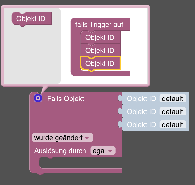

        @maddm
        Das reagiert mit oder auf veränderungen von 3 States. Einfach das Zahnrad anklicken und anpassen

          @ticaki @Homoran : danke für eure Hilfe, damit hat es dann geklappt.
