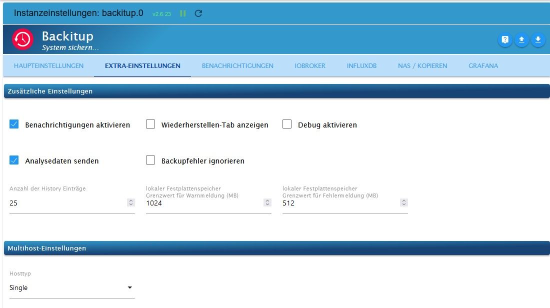

      JoJo58 @Homoran last edited by
      @homoran Screenshots, oder die config sichern und das json posten?
      • Homoran
        Homoran Global Moderator Administrators @JoJo58 last edited by
        @jojo58 sagte in BackItUp funktioniert nur einmal:
        Screenshots
        erstmal
        JoJo58 1 Reply Last reply Reply Quote 0
        • JoJo58
          Die Seite mit Benachrichtigung hab ich weggelassen.

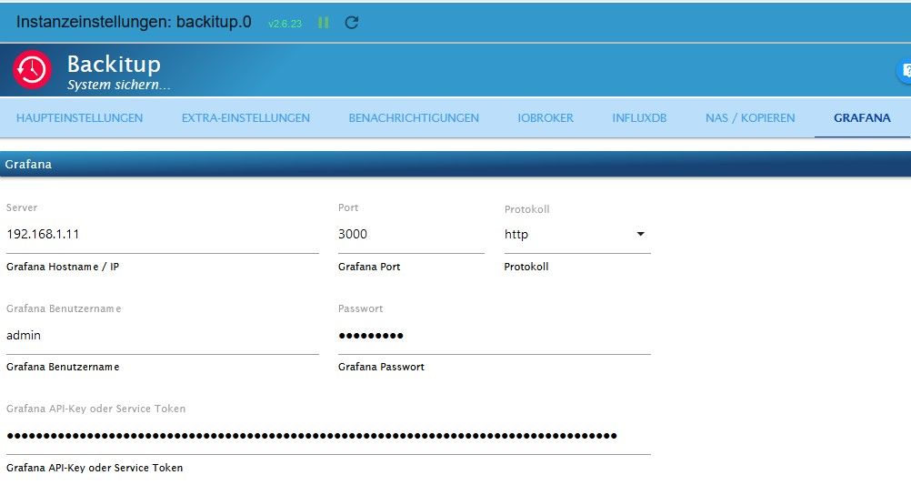

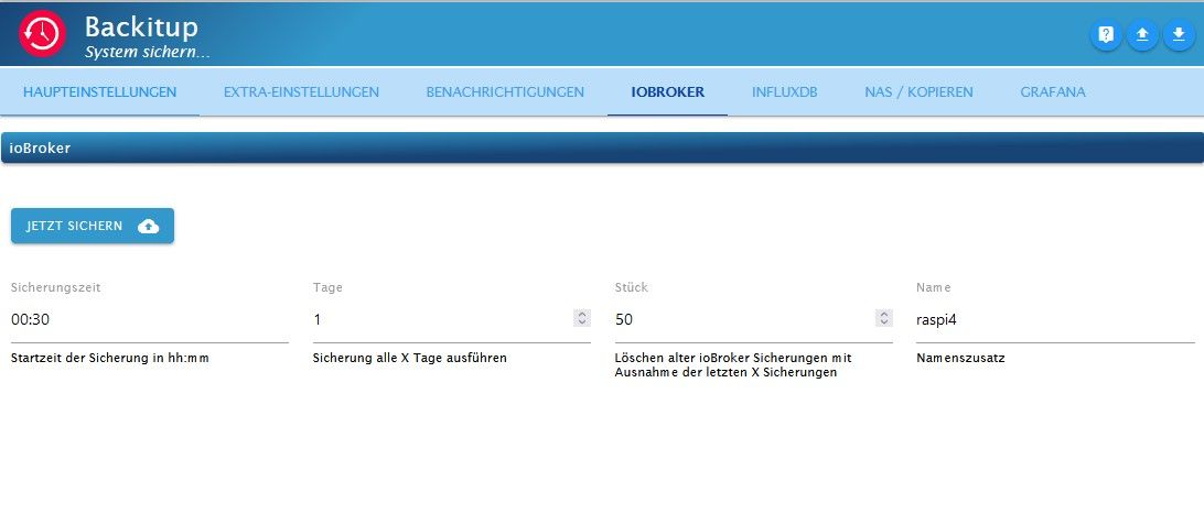

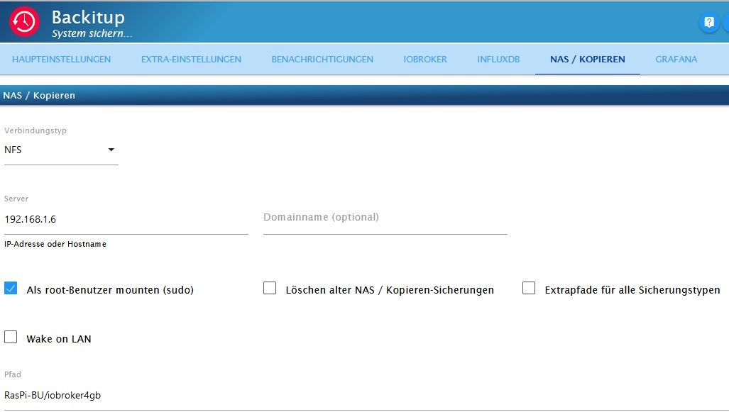

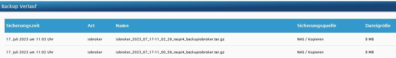

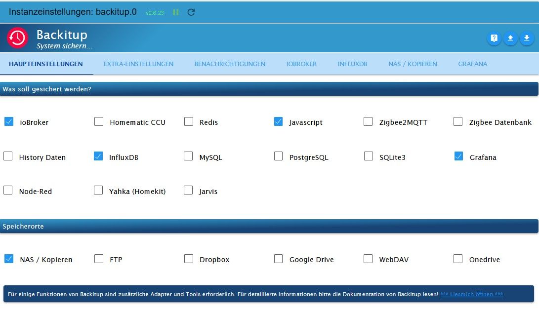

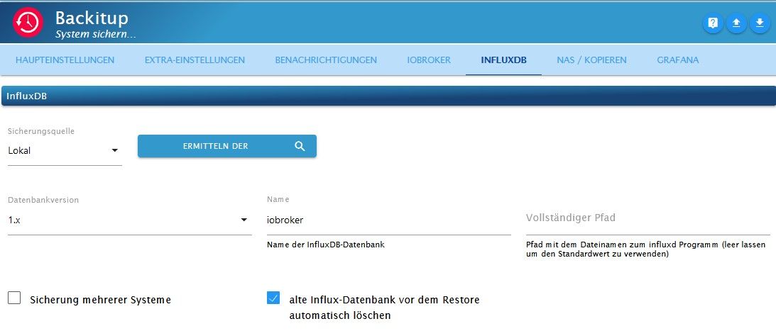

          Backup 6 Grafana.jpg Backup 5 NAS.jpg Backup 4 InfluxDB.jpg Backup 3 IoBroker.jpg Backup 2 Extraeinstellung.jpg Backup 1 Haupteinstellung.jpg
