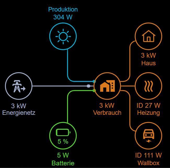

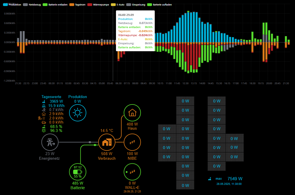

    @DieWaldfee
    hier ist meine aktuelle VIS, im Bereich Enphase.
    Diese ist eine Kombination aus:
    • E-Chart Adapter
    • Energiefluss-erweitert Adapter
    • SourceAnalytix Adapter

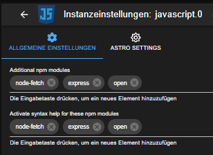

                  funktioniert, jedoch muss im JS-Adapter
                  auf 10000 gestellt werden. Wie beim Ursprungsskript

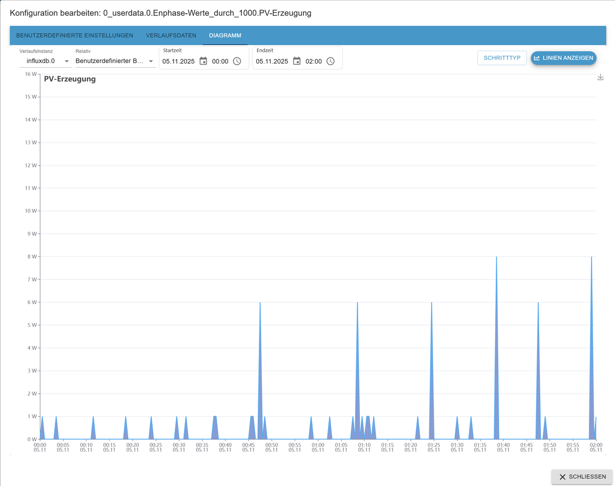

                    • NegaleinN Offline
                      NegaleinN Offline
                      Negalein
                      #230
                      @Steffe-S
                      @DieWaldfee
                      Mir ist heute bei stockfinsterer Nacht (ok, nicht ganz, es war Vollmond) aufgefallen,
                      dass 0_userdata.0.Enphase-Werte_durch_1000.PV-Erzeugung Werte bis 6 W anzeigt.
                      @Steffe-S, wir hatten das beim alten Script schon mal. Finde aber die Beiträge zur Lösung nicht mehr.
                      PV-Erzeugung.csv
                      Issue hab ich auch gleich erstellt :)

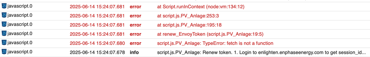

                        Habe auch schon versucht, das Skript neu zu importieren, gleicher Fehler. Was mache ich falsch?

                          Vielleicht helfen diese Einstellungen im JavaSkript Adapter:
                          Die Fehlermeldung "fetch is not a function" konnte ich bei mir mit dem Eintrag "node-fetch" im JavaSkriptAdapter lösen.
                          @syntetic Gib mal bitte eine Rückmeldung, ob Du den Fehler lösen konntest.

                            @syntetic
                            Oder Du schau mal hier nach : https://github.com/DieWaldfee/Enphase-IQ-Gateway-access/tree/developement/JS
                            Ich denke, dass es reichen sollte, wenn Du das enphase_local.js nimmst.
                            Ggf. noch das enphase_summary.js dazu.
                            Wenn Du Probleme hast oder noch Fehler findest, dann kannst Du da auch gerne ein Issuses erstellen.
                            Gruss S.
                            syntetic
                            #233
                            @Steffe.S. sagte in Enphase / Envoy / IQ-Gateway Solar Blockly Skript:
                            Das hat geholfen, tausend Dank!

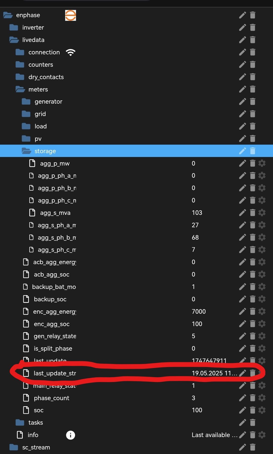

                              Ich habe die Verbindung zu meinem Envoy schon seit einiger Zeit verloren. Mein Raspi wird täglich um 5 Uhr neu gestartet, daher frage ich mich, woran das liegen könnte. An den Einstellungen habe ich nichts verändert.
                              Steffe.S.S 1 Antwort Letzte Antwort
                              • D dexic
                                Steffe.S.S Offline
                                Steffe.S.S Offline
                                Steffe.S.
                                #235
                                @dexic
                                hast Du die GitHub Version oder das ursprüngliche Skript von hier am laufen?
