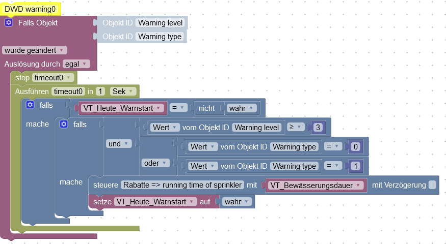

    ich greife die Wetterwarnungen des DWD ab. Gibt es eine Warnung für Unwetter (type=0) oder Sturm (type=1) und diese "schlimm" genug (level mind. 3), soll ein Bewässerungsstrang für 10 Minuten laufen.
    Das klappt an sich auch, allerdings wird das auch gestartet, wenn wie eben eine Warnung für Hitze (type=8) reinkommt - da soll das natürlich nicht laufen.
    Das Skript schaut so aus:
    Die Warnung laut Debug-Mail:
    Warnstart0 durchgeführt, VT_Heute_Warnstart ist true; Type=8; Level =50; Warnung: Am Samstag wird eine starke Wärmebelastung erwartet. Samstag ist mit einer zusätzlichen Belastung aufgrund verringerter nächtlicher Abkühlung insbesondere im dicht bebauten Stadtgebiet von Fürth zu rechnen.
    VT_Heute_Warnstart ist eine Variable, die sicherstellt, dass es maximal ein Mal am Tag läuft - das klappt soweit.
    Wenn ich mir den Wert von Warning type ausgeben lasse, ist dieser aktuell 8 und mit einem kleinen Logik-Test auch nicht <=1 - warum wird es trotzdem gemacht?
    Definition des Typ-Werts:

      @bender275 sagte in Aktion bei DWD-Warnung: irgendwas ist falsch:
      das klappt soweit.
      die Variable wird bei Skripstart nich befüllt und dürfte somit undefined sein.
      Soll ich den Text abfragen statt die Zahl
      nein! das ist eine Werteliste
      was weiss denn das Skript über die Level und Typ?
      hast du da nal die Werte per debug ausgegeben?

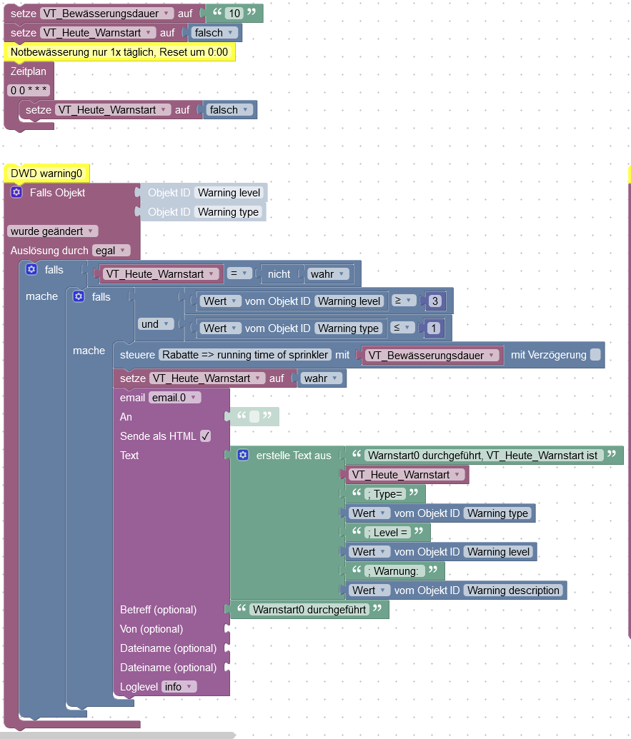

        B Offline
        B Offline
        Bender275
        @homoran sagte in Aktion bei DWD-Warnung: irgendwas ist falsch:
        Doch, die ist befüllt, der Block war nur außerhalb des Screenshots - jetz mit komplettem Bild.

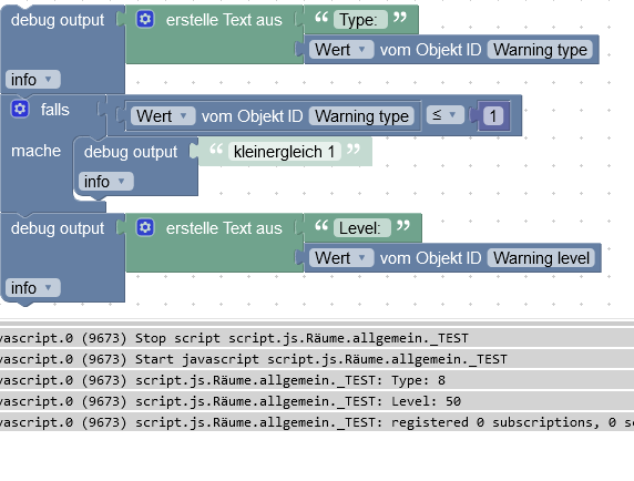

        Die Werte sind der Text in der Mail.
        Kurzer Test des Typs mit einem anderen Skript:
        B 1 Antwort Letzte Antwort

          Das Level wird richtig erkannt und verarbeitet.
          Nur warum ist 8 in einem Skript kleiner 1 und im anderen nicht?

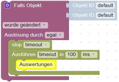

            @bender275
            Da muß ein ClearTimeout und Timeout (100ms) nach dem Falls Objekt rein.
            1. ist es undefiniert ob der Wert des Datenpunktes sich schon geändert hat wenn diese Funktion aufgerufen wird
            2. hat sich definitiv beim ersten Aufruf, der andere Datenpunkt noch nicht geändert.

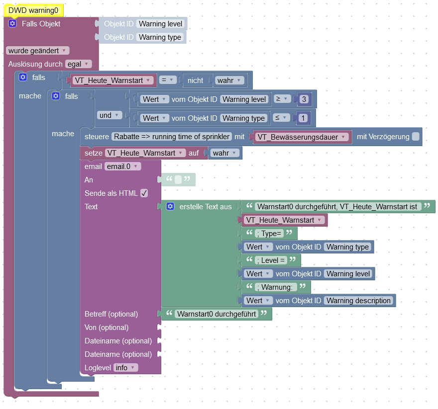

                    @paul53 Danke, ist angepasst:
                    Mal schauen, am Samstag Nacht soll es bei uns gewittern...

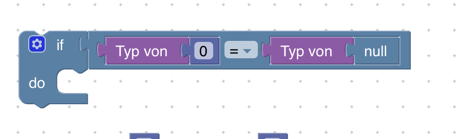

                      @bender275
                      Um sicher zu sein mußt du noch prüfen ob der Wert nicht den gleichen Typ hat.
                      in Javascript wäre das ein val !== null aber das scheints im Blockly nicht zu geben
                      Im Bild wäre ein durchgestrichtes = sinnvoller gewesen hab typ number nicht gefunden

                        @ticaki sagte: mußt du noch prüfen ob der Wert nicht den gleichen Typ hat.
                        Die Prüfung auf 0 oder 1 ist ausreichend. Siehe hier
                        T 1 Antwort Letzte Antwort
                          ticaki
                          stimmt, Danke
