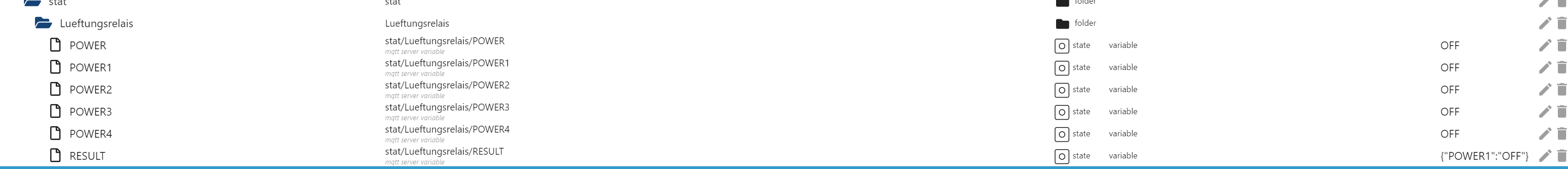

    @samson71 Das hatte ich auch schon probiert, bekomme aber bei Baudrate ein Unknown fehler
    JLegJ Offline
    JLegJ Offline
    JLeg
    @ronnyempire hier steht‘s wie‘s geht: https://templates.blakadder.com/LC-ESP01-4R-5V.html

      @ronnyempire
      Mal den Teil mit der Baudrate weggelassen?

        @jleg
        Da ist auch ganz unten ein interessanter Hinweis auf die Baudrate, die ja beim TO als Fehler ausgeworfen wird. Baudrate auf 9600 anpassen.

          Jo, allerdings gibt es wohl mindestens 2 Varianten von dem Ding - bei Blackadder sind die Rules für die 5V und 12V-Versionen unterschiedlich.

            @jleg Das Problem ist jetzt, dass ich gar kein Gerät mit dem Namen LC-Tech_4CH in der Auswahl habe.

              @tt-tom Egal was ich an Befehlen eingebe (copy Paste versucht) er kommt immer {"Command":"Unknown"}

                @ronnyempire
                Hast du mal die Seite von blackadda gelesen. Dort ist es noch einmal die Regel hinterlegt. Diese muss komplett ist die Konsole kopiert werden.

                  @ronnyempire
                  Hier gleiches wie auf der Blackadder auch nochmal beschrieben:
                  Link
                  Da Dein Modul bereits geflasht ist, könntest Du auch neu beginnen ab Schritt 2 indem Du vorher alles zurücksetzt:
                  Achtung die MQTT Konfiguration ist damit dann auch futsch, die fehlt mir in der verlinkten Beschreibung. Solltest Du also vor einem Zurücksetzen dir anschauen und notieren/speichern um sie später wieder genauso einzustellen.

                    das ist nicht gerade eine exakte, nachvollziehbare Fehlerbeschreibung!

                      @jleg Genau damit funktioniert es auf anhieb.
