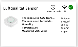

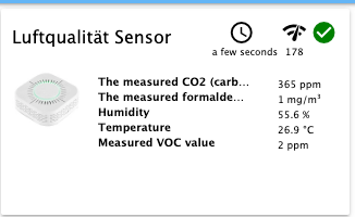

        @arteck
        Ich habe derzeit Adapter 1.8.16 im Einsatz: und die Rückmeldungen sehen so aus:
        Über Alexa bekomme ich 23,1° angezeigt.
        Meister MopperM ? 2 Antworten Letzte Antwort

              Ein ehemaliger Benutzer
              @dp20eic ich habe die temperaturen gerade abgeholt. und ich wollte nur eine erklärung für die Differenz zwischen dem zigbee und der Tuya Messung...

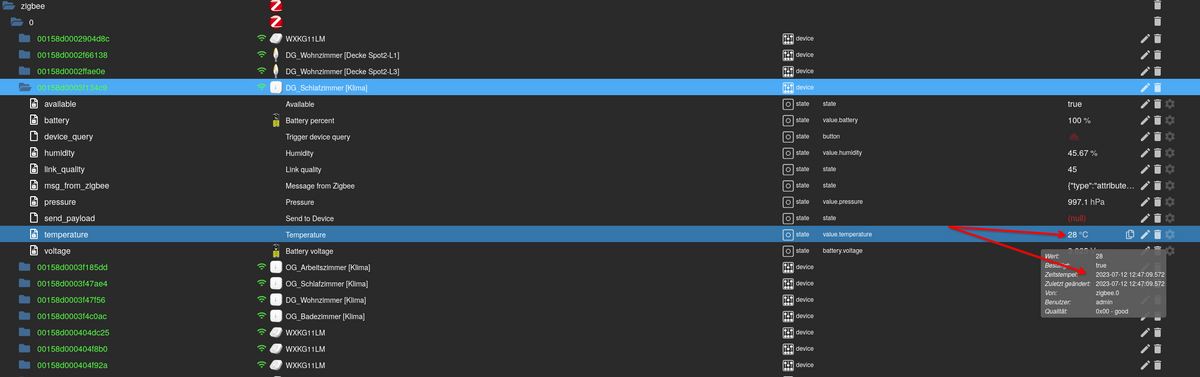

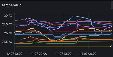

                    @homoran ich bin mir ja nicht sicher, was genau das Problem ist, um 13:00 Uhr heute meldet Zigbee:
                    und über Tuya / Alexa bekomme ich:
                    27,3° - also wäre es jetzt zwar wieder richtig, aber dass der Sensor die ganze Zeit die gleiche Temperatur meldet.....
                    HomoranH ? 2 Antworten Letzte Antwort

                      @papa_aus_rastatt sagte in ioBroker Zigbee meldet falsche Temperatur:
                      davon war nie die Rede! und auf dem Chart auch nicht zu sehen.
                      wie sehen denn die Timestamps zu dem State aus?
                        Moin,
                        hat der vielleicht ein Batterieproblem, sehe in die Kachel die Batterie nicht, kannst Du den mal in den Kühlschrank legen oder in die Sonne?
                        Und wie @Homoran und ich auch schon geschrieben habe Zeitstempel der Objekte
