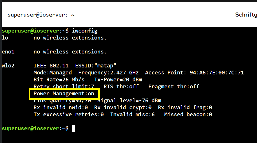

              @friedhofsblond
              Moin,
              auch für den Fall das ich nerve. 😒
              Ich wollte per cronjob den powermanager für wifi auf off stellen.
              Das geht normal einfach über:
              sudo iwconfig wlo2 power off
              Nun wollte ich per cronjob beim start diesen Befehl ausführen.
              Irgendwie will das nicht klappen, nach einem reboot ist der PM wieder "on".
              wenn ich das sript manuell ausführe funktioniert es.
              Was mache ich "wieder mal" falsch??
              Ich tippe mal irgenwas mit Rechten, oder falscher Ordner o.ä. ?
              Danke für die Hilfe ;)
              ? 1 Antwort Letzte Antwort

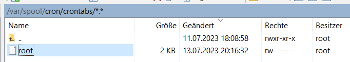

                @friedhofsblond sagte in NUC mit Wifi verbinden:
                Danke für die Hilfe
                Moin,
                bin auf'm Sprung.
                1. Wie hast Du den Cron eingerichtet
                  sudo crontab -e
                2. was steht im Skript?
                VG
                Bernd
                FriedhofsblondF 1 Antwort Letzte Antwort

                  @dp20eic sagte in NUC mit Wifi verbinden:
                  1. jupp
                  Habe in der Zwischenzeit auch gesucht, aber so richtig werde ich nicht schlau wie man den Cronjob anlegt für Systemsachen - so was wie ich brauche.
                  Oder die crontab unter /etc/ ??

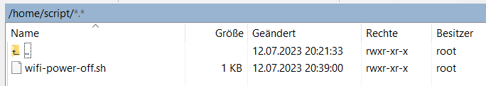

                    1. jupp
                    Moin,
                    also ein cron wird für jeden User angelegt.
                    Das, was Du da unter 2. zeigst, ist der Eintrag im Cron File, nicht das Skript, welches Du mit Cron ausführen möchtest.
                    Also die Cron Dateien haben einen festen Platz im Verzeichnisbaum, den legst nicht Du fest, wo Du Dein Skript hinlegst, ist Deine Sache, kann man so oder so machen.
                    Unter Unix sollten Skripte aber immer da liegen, wo sie durch die Variable $PATH auch gefunden werden, für eigene Skripte eignet sich da am besten /usr/local/bin z. B.
                    Also mach mal, dass und poste den Output
                    sudo cat /home/script/wifi-power-off.sh
                    Was passiert, wenn Du, Dein Skript von der Kommandozeile aufrufst?
                    sudo /home/script/wifi-power-off.sh
                    VG
                    Bernd

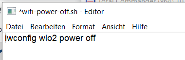

                      Friedhofsblond
                      #21
                      @dp20eic
                      also da muß ich nochmal probieren - prüfen.
                      Das ist der inhalt vom script:
                      Danke erstmal - ich melde mich heute Nachmittag.

                            Moin,
                            Desktop Systeme, haben einen Network Manager installiert, da Du hoffentlich eine Serverversion installiert hast, fehlt Dir dieser, da es keine Grafische Oberfläche gibt. Es gibt da auch ein Konsolenprogramm, habe da aber nicht weitergelesen, da ich einen Server, wie schon mehrmals geschrieben, nicht über WLAN betreiben würde.
                            Dass Dein Skript nicht funktioniert liegt daran, dass, wenn Du ein Skript mittels Cron aufrufst, die Shell, die der Cron aufmacht, total dumm ist, diese Shell kennt die $PATH Variable nicht, daher findet er das Programm iwconfig nicht, Du musst das mit dem ganzen Pfad angeben im Skript angeben, so
                            /usr/bin/iwconfig wio2 power off
                            Dann solltest Du auch immer einen shebang in Skripten nutzen, damit die korrekte Shell genutzt wird
                            #!/bin/sh
                            Wobei /bin/sh der kleinste gemeinsame Nenner ist, jede andere Shell, wie Bash, zsh, korn shell haben dann schon wieder ihr Eigenheiten, die man in Skripten dann nutzen kann.
                            VG
                            Bernd

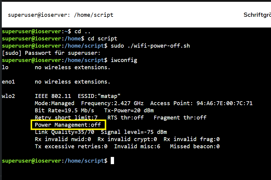

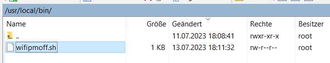

                              @dp20eic
                              moin,
                              die letzten Versuche sonst geb ich auf ...

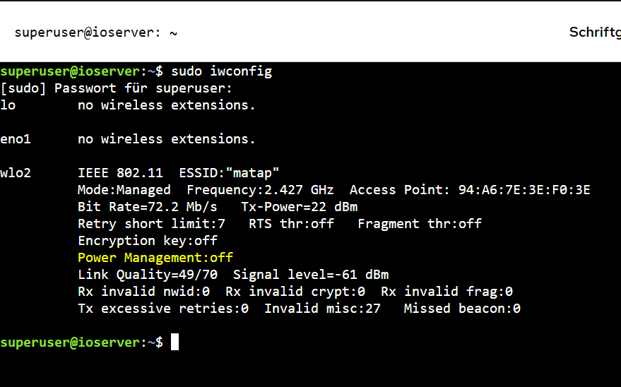

                              Also habe die "wifipmoff.sh" unter root hier in kopiert: /usr/local/bin/
                              Dann die crontan als sudo editiert mit diesem Eintrag:
                              @reboot sleep 10 && /usr/local/bin/wifipmoff.sh
                              Dann habe ich die o.g. Befehle eingegeben:
                              superuser@ioserver:~$ sudo iwconfig
                              [sudo] Passwort für superuser:
                              lo        no wireless extensions.
                              eno1      no wireless extensions.
                              wlo2      IEEE 802.11  ESSID:"matap"
                                        Mode:Managed  Frequency:2.427 GHz  Access Point: 94:A6:7E:3E:F0:3E
                                          Bit Rate=65 Mb/s   Tx-Power=22 dBm
                                          Retry short limit:7   RTS thr:off   Fragment thr:off
                                          Encryption key:off
                                          Power Management:on
                                          Link Quality=45/70  Signal level=-65 dBm
                                          Rx invalid nwid:0  Rx invalid crypt:0  Rx invalid frag:0
                                          Tx excessive retries:0  Invalid misc:15   Missed beacon:0
                                superuser@ioserver:~$ sudo cat /usr/local/bin/wifipmoff.sh
                                #!/bin/sh
                                /usr/sbin/iwconfig wlo2 power off
                                superuser@ioserver:~$ sudo /usr/local/bin/wifipmoff.sh
                                sudo: /usr/local/bin/wifipmoff.sh: Befehl nicht gefunden
                                Also der Eintrag in die crontab funktioniert nicht.
                                Ich dachte es hilft die 10sek Verzögerung einzufügen damit eventuell die Hardware erst "oben" ist.
                                Da passt was noch nicht mit den Berechtigungen:
                                superuser@ioserver:~$ su -
                                Passwort:
                                root@ioserver:~# /usr/local/bin/wifipmoff.sh
                                -bash: /usr/local/bin/wifipmoff.sh: Keine Berechtigung
                                root@ioserver:~# cd /usr/local/bin/
                                root@ioserver:/usr/local/bin# ./wifipmoff.sh
                                -bash: ./wifipmoff.sh: Keine Berechtigung
                                root@ioserver:/usr/local/bin# wifipmoff.sh

                                  @thomas-braun
                                  um die sh hier hin zu kopieren muß man aber root bzw sudo sein !

                                    #28
                                    um die sh hier hi zu kopieren muß man aber root sein !
                                    NEIN!
                                    Denn:
                                    echad@chet:~ $ whoami
                                    echad
                                    echad@chet:~ $ sudo whoami
                                    root
                                    echad@chet:~ $
                                    Du musst nicht root werden. NIE!

                                      @friedhofsblond
                                      Was ist eigentlich gerade genau dein Ziel? Wifi ein oder aus?

                                        @thomas-braun
                                        nicht das wifi sondern den Powermanager vom wifimodul.
                                        Kann sein das der NUC den Wifi-Adapter schlafen legt wenn nix passiert.
                                        Dann kommt man von aussen nicht mehr rauf - habe ich schon 1x gehabt.
                                        Bin dann an den PC und habe ihr neu rebootet.
                                        Ich will irgendwie nur den Befehl automatisch beim booten ausführen:
                                        "iwconfig wlo2 power off"
                                          warum genau ?
                                          wegen "Stromverbrauch" oder wegen
