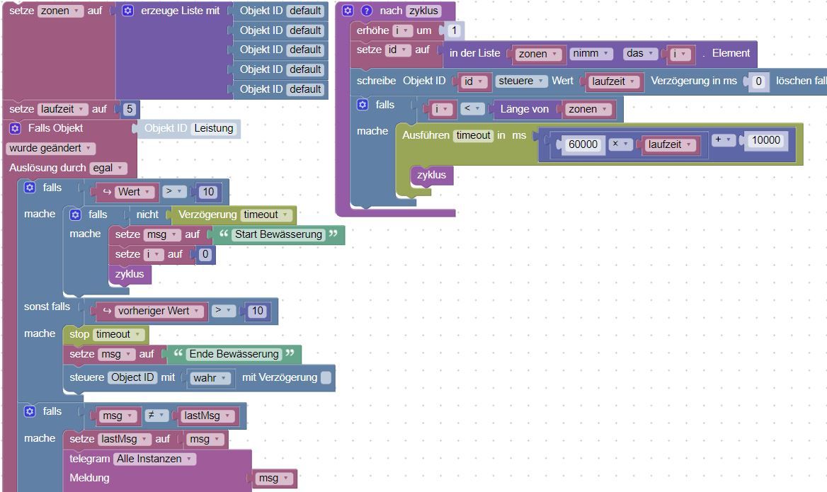

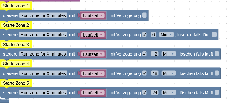

            Nun komme ich aber nicht weiter. Das Script sieht so aus:
            Wenn die Steckdose vom Mähroboter anfängt Strom zu ziehen, da der Roboter zum Laden da ist, soll schnell der Rasen bewässert werden.
            Jeder Kreis für 5 Minuten mit 10 Sekunden Pause dazwischen.
            Das Ganze hat beim ersten Mal super funktioniert, aber beim 2. Mal wurde zwar die Nachricht gesendet, aber die Befehle wurden nicht ausgeführt.
            Hat jemand eine Idee? Muss ich die TimeOuts irgendwie zurück setzen?

              @myssv sagte in Warteschlange löschen:
              ja!
              mit stop timeout, bevor sie erneut aufgerufen werden. mehrfach aufgerufene timeouts kann man nicht mehr stoppen.

                  @myssv sagte: Jeder Kreis für 5 Minuten mit 10 Sekunden Pause dazwischen.
                  Version mit nur einem Timeout:
                    myssv
                    @paul53 WOW, sieht toll aus ;-)
                    Aber ich verstehe es nicht und werde dann auch keinen Fehler finden bzw. etwas anpassen können. Trotzdem vielen Dank für Deine Mühen!

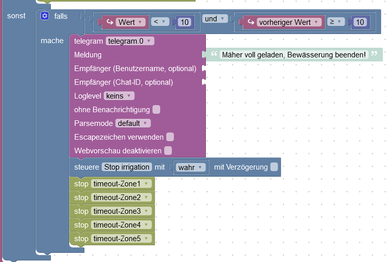

                    Ich habe den sonst Teil jetzt so gemacht
                    Der "Ruhestrom" der Ladestation pendelt so zwischen 3 und 7 Watt. Also wenn die Leistung unter 10W geht, ist die Ladung zu Ende und der Mäher geht wieder auf Reise. Dann wir die Bewässerung sofort gestoppt (normalerweise ist sie da schon feritg) und die TimeOuts werden gestoppt.
