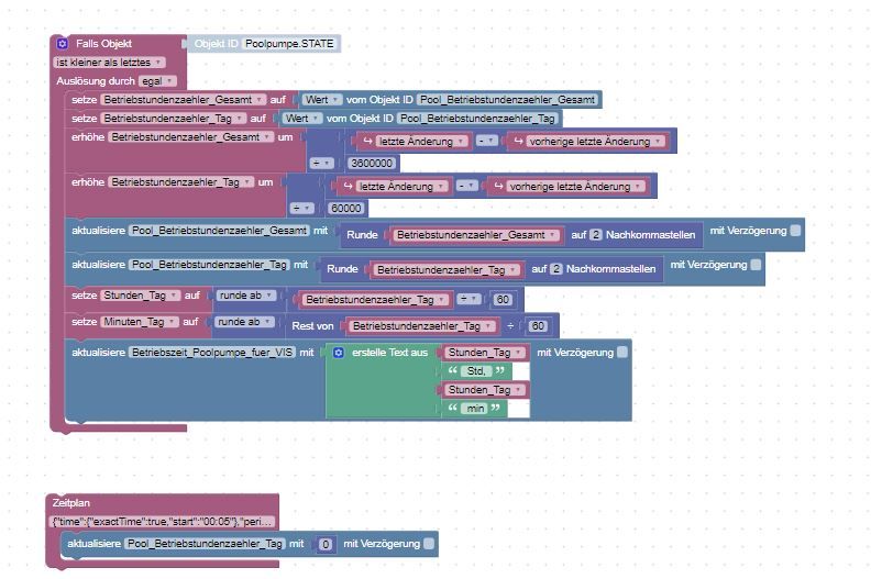

    Hallo
    Ich versuche gerade die Betriebszeit der Poolpumpe zu visualisieren.
    Das Blockly funktioniert soweit, dass die Betriebszeit in 2 Datenpunkte korrekt geschrieben wird.
    Die Betriebszeit Tag setzt sich jede Nacht auf 0.
    Die Betriebszeit Tag erhalte ich in Minuten. (Das funktioniert)
    Jetzt möchte ich für VIS die Betriebszeit in diesem Format haben: Z.B: 1 Std, 34 min
    Was mache ich falsch? Da kommt nur 0 Std, 0 min

      Hallo

      @g-hawk sagte in Zeitangabe für Betriebszeit in VIS Stunden und Minuten:
      setze mal den Textbaustein an einen debug Baustein.
      was steht dann im log?

        G Offline
        G Offline
        G.Hawk
        schrieb am zuletzt editiert von G.Hawk
        0Std, 0 min
        Ich habe die Angabe der Betriebszeit in Minuten, was muss ich machen, um das Format "Stunde, Minute zu erhalten?
        Und was heißt eigendlich "Rest von"

          @g-hawk sagte: 0 min
          Selektiere die richtige Variable.
          G 1 Antwort Letzte Antwort
            0Std, 0 min
            was steht denn in der Variable die du durch 60 teilst?
              G Offline
              G Offline
              G.Hawk
              Oh man, das tut weh.
              Danke dir.
                0Std, 0 min
                G Offline
                G Offline
                G.Hawk
                Wie Paul sagte, die Variable war falsch ausgewählt
                329
