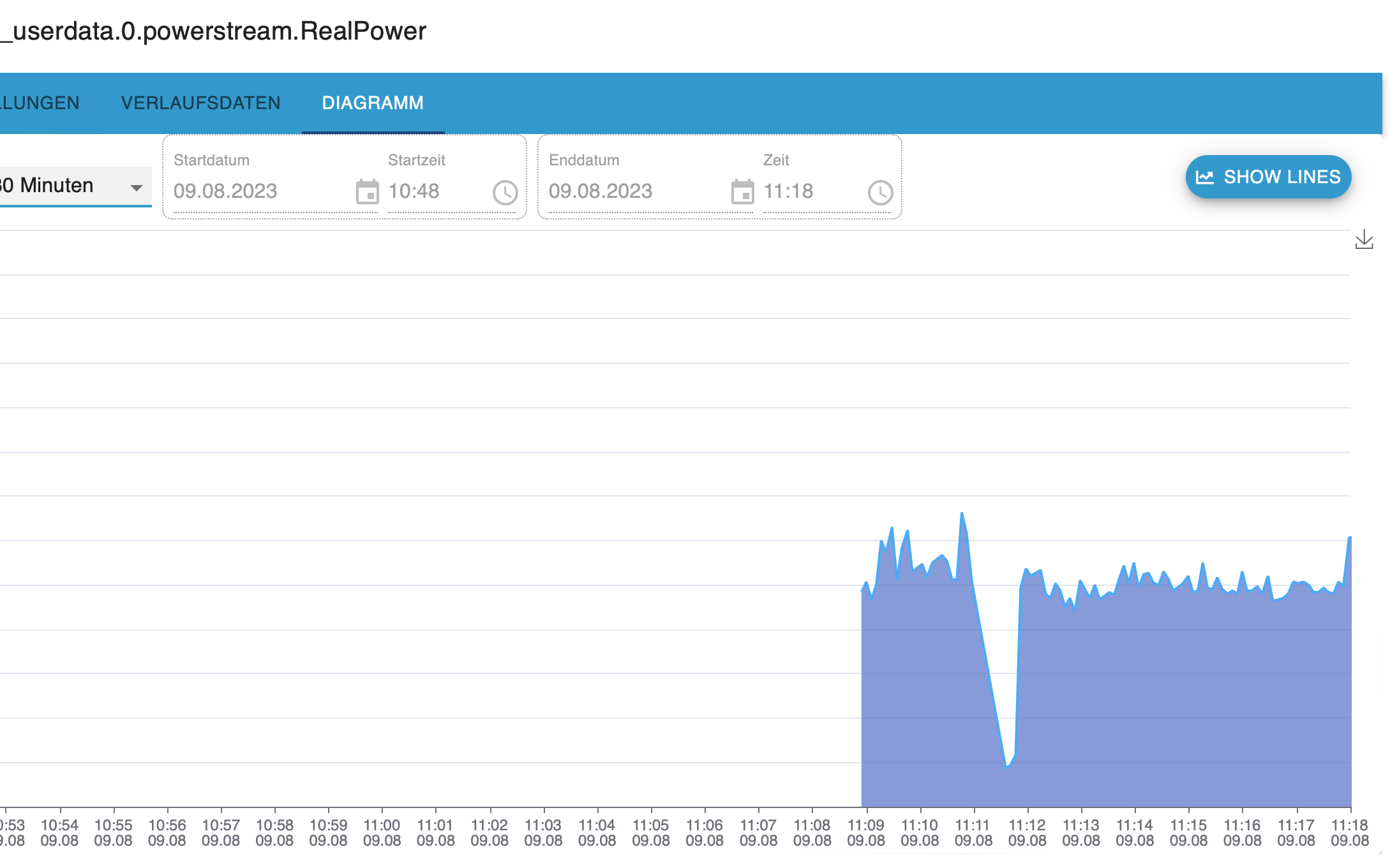

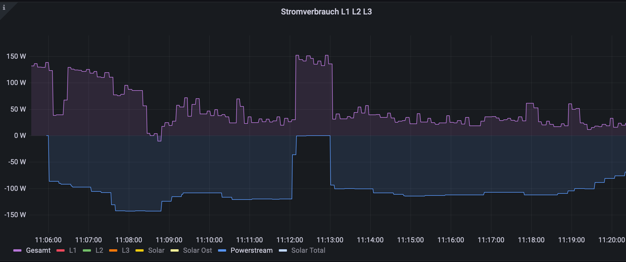

                            • P
                              Ponti92 @Waly_de last edited by Ponti92
                              @waly_de said in ecoflow-connector-Script zur dynamischen Leistungsanpassung:
                              Auf Null sollte die Einspeisung aber eigentlich nur dann springen, wenn sonst eine Einspeisung ins Netz erfolgen würde. Ich denke, dass es bei euch auch so ist? Wenn du möchtest, dass die Regelung etwas träger dem aktuellen Verbrauch folgt, würde ich den Parameter "MinValueAg" auf 1 setzen.
                              PS: Bei mir ist das auf 0 springen jedoch am Abend passiert beim TV schauen, als von einem hellen Bild ein dunkleres Bild kam. Dadurch war RealPower natürlich negativ, jedoch müsste man erkennen, dass die geforderte AC Output Leistung höher als der Bedarf ist und er einfach den Wert reduzieren muss. Das ganze konnte ich im debug log Output auch erkennen, jedoch hat er dann immer direkt auf 0 geschalten.
                              Ich versuche das nochmal nachzustellen und zu dokumentieren, damit das besser nachvollziehbar ist..
                              Ich hatte gerade wieder das Problem und dabei festgestellt, dass der RealPower value kurz abgesackt ist, was aber nicht den Daten aus Grafana entspricht:
                              Realpower history diagramm:
                              Grafana diagramm:
                              EDIT:
                              Es könnte am reconnect liegen, was zwischen den beiden Werten stattfand:
                              2023-08-09 11:11:32.340 - info: javascript.0 (1240) script.js.Ecoflow2: Tiefster Wert der letzten 1 Minuten: 152 W
                              2023-08-09 11:11:32.340 - info: javascript.0 (1240) script.js.Ecoflow2: Summe der Anderen PS: 0 W
                              2023-08-09 11:11:32.340 - info: javascript.0 (1240) script.js.Ecoflow2: Rest ist: 152 W
                              2023-08-09 11:11:32.341 - info: javascript.0 (1240) script.js.Ecoflow2: Offset von: 25 W abziehen = 127 W Neuer Einspeisewert
                              2023-08-09 11:11:32.341 - info: javascript.0 (1240) script.js.Ecoflow2: Neuer Wert unter Berücksichtigung der Limits: 127 W
                              2023-08-09 11:11:32.341 - info: javascript.0 (1240) script.js.Ecoflow2: Einspeisung aktuell: 0 W
                              2023-08-09 11:11:32.341 - info: javascript.0 (1240) script.js.Ecoflow2: ===================================================
                              2023-08-09 11:11:47.277 - info: javascript.0 (1240) script.js.Ecoflow2: Reconnect zu Ecoflow MQTT für PowerStream - Daten
                              2023-08-09 11:11:49.421 - info: javascript.0 (1240) script.js.Ecoflow2: Verbunden mit dem Ecoflow MQTT-Broker
                              2023-08-09 11:11:49.555 - info: javascript.0 (1240) script.js.Ecoflow2: Die MQTT-Nachricht wurde erfolgreich veröffentlicht.
                              2023-08-09 11:11:49.557 - info: javascript.0 (1240) script.js.Ecoflow2: Die MQTT-Nachricht wurde erfolgreich veröffentlicht.
                              2023-08-09 11:11:49.560 - info: javascript.0 (1240) script.js.Ecoflow2: Die MQTT-Nachricht wurde erfolgreich veröffentlicht.
                              2023-08-09 11:11:49.604 - info: javascript.0 (1240) script.js.Ecoflow2: Decodierte Nachricht:{}
                              2023-08-09 11:11:49.636 - info: javascript.0 (1240) script.js.Ecoflow2: Decodierte Nachricht:{}
                              2023-08-09 11:11:49.662 - info: javascript.0 (1240) script.js.Ecoflow2: Decodierte Nachricht:{}
                              2023-08-09 11:11:49.680 - info: javascript.0 (1240) script.js.Ecoflow2: Decodierte Nachricht:{"data":{"setValue":{"value":17477}}}
                              2023-08-09 11:11:50.415 - info: javascript.0 (1240) script.js.Ecoflow2: Decodierte Nachricht:{"data":{"InverterHeartbeat":{"pv1InputVolt":289,"pv1OpVolt":2889,"pv1InputWatts":196,"pv2InputVolt":300,"pv2OpVolt":3001,"batInputWatts":974,"invOutputCur":592,"invOutputWatts":1283,"heartbeatFrequency":2},"InverterHeartbeat2":{"X_Unknown_15":613,"X_Unknown_16":-3,"X_Unknown_17":541770,"X_Unknown_27":6310,"X_Unknown_32":98537,"X_Unknown_34":78,"X_Unknown_45":1297}}}
                              2023-08-09 11:11:52.464 - info: javascript.0 (1240) script.js.Ecoflow2: Decodierte Nachricht:{"data":{"InverterHeartbeat":{"pv1InputVolt":290,"pv1OpVolt":2909,"pv2OpVolt":3021,"pv2InputWatts":192,"llcOpVolt":4194,"invInputVolt":4194,"invOutputWatts":1279},"InverterHeartbeat2":{"X_Unknown_15":607,"X_Unknown_17":541720,"X_Unknown_32":98539}}}
                              2023-08-09 11:11:54.514 - info: javascript.0 (1240) script.js.Ecoflow2: Decodierte Nachricht:{"data":{"InverterHeartbeat":{"pv2InputVolt":302,"batInputVolt":506,"llcOpVolt":4174,"invInputVolt":4174,"invOutputWatts":1283},"InverterHeartbeat2":{"X_Unknown_17":541760,"X_Unknown_32":98541,"X_Unknown_45":1300}}}
                              2023-08-09 11:11:56.401 - info: javascript.0 (1240) script.js.Ecoflow2: Die MQTT-Nachricht wurde erfolgreich veröffentlicht.
                              2023-08-09 11:11:56.402 - info: javascript.0 (1240) script.js.Ecoflow2: Die MQTT-Nachricht wurde erfolgreich veröffentlicht.
                              2023-08-09 11:11:56.403 - info: javascript.0 (1240) script.js.Ecoflow2: Die MQTT-Nachricht wurde erfolgreich veröffentlicht.
                              2023-08-09 11:11:56.491 - info: javascript.0 (1240) script.js.Ecoflow2: Decodierte Nachricht:{"data":{"setValue":{"value":17477}}}
                              2023-08-09 11:11:56.597 - info: javascript.0 (1240) script.js.Ecoflow2: Decodierte Nachricht:{"data":{"InverterHeartbeat":{"pv1InputVolt":292,"pv1OpVolt":2929,"pv2OpVolt":3041,"batInputVolt":507,"batInputWatts":967,"llcOpVolt":4201,"invInputVolt":4201},"InverterHeartbeat2":{"X_Unknown_15":616,"X_Unknown_16":5,"X_Unknown_17":541810,"X_Unknown_32":98543,"X_Unknown_45":1294}}}
                              2023-08-09 11:11:56.957 - info: javascript.0 (1240) script.js.Ecoflow2: Decodierte Nachricht:{}
                              2023-08-09 11:11:58.500 - info: javascript.0 (1240) script.js.Ecoflow2: Decodierte Nachricht:{"data":{"InverterHeartbeat":{"pv1Temp":460,"pv2InputVolt":304,"pv2Temp":460,"batInputWatts":964,"llcOpVolt":4213,"invInputVolt":4213,"invOutputCur":601,"invOutputWatts":1292},"InverterHeartbeat2":{"X_Unknown_15":624,"X_Unknown_16":1,"X_Unknown_17":541800,"X_Unknown_32":98545}}}
                              2023-08-09 11:12:01.018 - info: javascript.0 (1240) script.js.Ecoflow2: Decodierte Nachricht:{"data":{"InverterHeartbeat":{"pv1InputVolt":294,"pv1OpVolt":2949,"pv1Temp":450,"pv2Temp":450,"batInputVolt":506,"batInputWatts":970,"llcOpVolt":4203,"invInputVolt":4203},"InverterHeartbeat2":{"X_Unknown_15":630,"X_Unknown_17":541850,"X_Unknown_32":98547,"X_Unknown_45":1291}}}
                              2023-08-09 11:12:02.338 - info: javascript.0 (1240) script.js.Ecoflow2: Tiefster Wert der letzten 1 Minuten: 26 W
                              2023-08-09 11:12:02.339 - info: javascript.0 (1240) script.js.Ecoflow2: Summe der Anderen PS: 0 W
                              2023-08-09 11:12:02.339 - info: javascript.0 (1240) script.js.Ecoflow2: Rest ist: 26 W
                              2023-08-09 11:12:02.340 - info: javascript.0 (1240) script.js.Ecoflow2: Offset von: 25 W abziehen = 1 W Neuer Einspeisewert
                              2023-08-09 11:12:02.340 - info: javascript.0 (1240) script.js.Ecoflow2: Neuer Wert unter Berücksichtigung der Limits: 1 W
                              2023-08-09 11:12:02.340 - info: javascript.0 (1240) script.js.Ecoflow2: Einspeisung aktuell: 129.2 W
                              2023-08-09 11:12:02.340 - info: javascript.0 (1240) script.js.Ecoflow2: ===================================================

                                @dreffi
                                Ja dieser Modus kommt schon ganz gut hin, jedoch ist der Wert der Einspeisung dann fix auf 150W eingestellt. D.h. bei einer Solarleistung von 50W werden dann trotzdem 100W vom Akku genommen und dieser dann weiter entleert.
                                Dann muss der Wert noch kleiner gestellt werden. Ich habe den aktuell auf 50W bei 4x 410W Peak am Powerstream.
                                Meine Idee war, dass man dann den Wert von Solar auf den AC Output spiegelt, sodass Solareingang == AC Output ist.
                                Problem: die Solarleistung wird durch den eingestellten Wert für die Ausgangsleistung gedrosselt. Die mögliche Solarleistung ist unbekannt. Man könnte sich da nur Schrittweise rantasten. Ich persönlich glaube das wird nichts. Dann lieber auf Prio Akku. Sobald die Ladegrenze erreicht wurde wird dann direkt eingespeist. Leider kann die Ladegrenze nicht auf weniger als 50% gesetzt werden. Zumindest nicht per App.
                                P 1 Reply Last reply Reply Quote 1
                                • P
                                  Ponti92 @Dreffi last edited by
                                  @dreffi
                                  Stimmt nicht ganz, zurzeit ist AC nur auf 22W und der Solarinput ist trotzdem größer und der Rest geht in die Batterie. Das was du beschreibst ist dann wenn der Solar-Input > 600W ist, oder die Batterie schon zu voll ist.
                                  D 1 Reply Last reply Reply Quote 1
                                  • D
                                    Dreffi @Ponti92 last edited by
                                    @ponti92
                                    Stimmt, mein Fehler. Ich war in Gedanken schon im Modus "Prio Akku".
                                    Vielleicht macht es doch Sinn dann die PV-Leistung auf den AC-Bedarf zu spiegeln. Das würde wieder etwas Zeitversatz bedeuten. Ich würde deshalb hier einen Mittelwert der letzten Minuten nutzen.

                                      Waly_de @Ponti92 last edited by
                                      @ponti92 sagte in ecoflow-connector-Script zur dynamischen Leistungsanpassung:
                                      Ahh ok ...
                                      jetzt kann ich mir vorstellen wie es dazu kommt.
                                      Im Moment läuft es so, dass der Algo zur Berechnung des Realpower prüft, ob der Wert für die Tatsächlich Einspeisung "invOutputWatts" jünger als das letzte setzen der AC Leistung ist. Wenn nicht ist der wert ja veraltet und uninteressant. Ich überspringe dann den Zyklus.... wenn der wert schließlich älter als 1/2 "MinValueMin" ist, setzte ich den State invOutputWatts auf 0. weil ich davon ausgehe, dass die PS offline ist. Denke das ist ein Denkfehler...
                                      In diesem Fall kann dann Realpower plötzlich klein sein. Dass passiert natürlich zwangsweise dann, wenn ein reconnect nötig wird. denn dann kommen ja keine Daten mehr und es dauert vermutlich länger bis zum Reconnect als 1/2 "MinValueMin"
                                      Ich denke ich werde nicht sofort auf 0 setzen, sondern in dem Fall lieber weiter mit dem alten Wert arbeiten....
                                      W 1 Reply Last reply Reply Quote 2
                                      • W
                                        Waly_de @Waly_de last edited by Waly_de
                                        ich hab das manuell im Script oben geändert ... lohnt keine neue Release dafür...
                                        könnt ihr auch selbst. Sucht nach:
                                        setState(ConfigData.statesPrefix + ".app_device_property_" + asn + ".data.InverterHeartbeat.invOutputWatts", "0")
                                        //Einspeisung += invOutputWatts;
                                        und macht daraus:
                                        //setState(ConfigData.statesPrefix + ".app_device_property_" + asn + ".data.InverterHeartbeat.invOutputWatts", "0")
