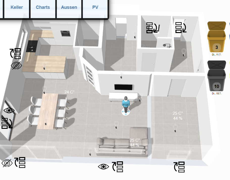

        @crunchip
        Ich mache es einmal am Beispiel eines Bildes deutlich.
        Früher konnte ich auf ein Rollo-Symbol drücken und die Jalousie fuhr nach ca. 2 oder 3 Sekunde nach ob bzw. nach unten.
        Jetzt dauert es Handgestoppte 9 Sekunden bis nach Druck auf das Symbol etwas passiert. Das hat sich leider mit der neuen VM nicht verbessert.
        Prüfe ich im KNX-Monitor wann die Befehle auf den KNX-BUS kommen sehe ich, dass das Ansprechen der entsprechenden GA die besagten 9 Sekunden dauert. Sobald es auf dem KNX-BUS ist fährt die Jalousie direkt. Ich habe das früher nie im Detail analysiert. Jetzt ist es aber wirklich störend, weil man nach dem Absetzen der Befehle ewig warten muss.
        Noch ein Phänomen: Fahre ich die selbe Jalousie über "Objekte" in ioBroker und nicht über VIS dauert das Hochfahren nach Klick auf set value 3 Sekunden, Verändere ich das Objekt wieder dauert es bis er darauf reagiert 7 Sekunden. Für mich macht das alles keinen Sinn.
        Würde es helfen, wenn ich history-DB und das loggen gewisser datenpunkte deaktivieren würde und eine Slave-VM aufziehe, die solche Aktivitäten durchführt? Hauptsache meine Frau ist zufrieden ;)

            @christobal0815 mal ehrlich?
            wie kommst du da auf vis als Verursacher?
            für mich dieht das nach einem KNX Problem aus.
            zumindest der größte Anteil der "Verzögerung"
            ob KNX selbst oder der Adapter kann ich nicht beurteilen.

              @christobal0815 sagte in VIS nach einigen Monaten recht träge:
              Also liegt dein Problem doch eher am Frontend und nicht direkt an iobroker
              Welche web Einstellung nutzt du?
              Edit
              Falsch gelesen, auch das zurückstellen dauert dann so lange, dann liegt der Fehler womöglich wo anders

                KNX selbst würde ich ausschließen, da die Verarbeitung sehr schnell funktioniert sobald ich die Adressen auf dem Gruppenmonitor sende. Okay, dann würde ich mich einmal auf den KNX-Adapter in iobroker konzentrieren. Danke!

                      Es ist für mich nicht reproduzierbar. Gerade eben brauchte der Rollo nach klick in VIS zum hochfahren 8 Sekunden, beim Klick runter fahren hat er in 3 Sekunden reagiert. Ich kann es nicht wirklich nachvollziehen was da schlief läuft

                        @christobal0815 dann probier es mal anstatt integriert im web Adapter, mit ws
                        Ws muss als Adapter installiert sein.
                        Bei manchen hat es geholfen und vis lief dann wieder etwas flotter

                            @christobal0815
                            Und ich würde dem System wieder Swap geben.
                            Und die Zeitzone würde ich auch setzen.
                              aber die nahezu gleichen Zeiten hattest du auch in den Objekten.
                              das habe ich eben zitiert.
                              Da ist für mich die vis außen vor!

                                Ich stehe mit Linux auf dem Kriegsfuß. Habe die Zeitzone eingestellt, dann eine neue 16 GB HDD zu meiner VM hinzugefügt und mit ext4 formatiert (/dev/sdb1)
                                Current default time zone: 'Europe/Berlin'
                                Local time is now:      Sat Jul  8 14:02:27 CEST 2023.
                                Universal Time is now:  Sat Jul  8 12:02:27 UTC 2023.
                                chris@ioBroker:~$ df -h
                                Filesystem                         Size  Used Avail Use% Mounted on
                                tmpfs                              578M  1,1M  577M   1% /run
                                /dev/mapper/ubuntu--vg-ubuntu--lv  6,1G  4,7G  1,1G  81% /
                                tmpfs                              2,9G     0  2,9G   0% /dev/shm
                                tmpfs                              5,0M     0  5,0M   0% /run/lock
                                /dev/sda2                          1,7G  130M  1,5G   9% /boot
                                tmpfs                              578M  4,0K  578M   1% /run/user/1000
                                chris@ioBroker:~$ ls /dev/sd*
                                /dev/sda  /dev/sda1  /dev/sda2  /dev/sda3  /dev/sdb  /dev/sdb1
                                chris@ioBroker:~$
                                Könnte mir jemand einen Tipp geben, wie ich swap auf die Platte legen kann?

                                  @christobal0815 https://wiki.ubuntuusers.de/Swap/
                                    Du hattest Recht!
                                    Nach einer Suche nach bekannten Performance-Problemen mit dem KNX-Adapter habe ich ein downgrade durchgeführt auf Version 2.0.13. Und es läuft wieder wie früher :)
                                    Danke!
