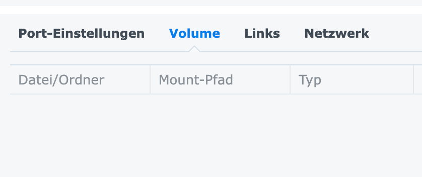

                  @crunchip sagte in NPM Node Update, Iobroker down *HILFE*:
                  holt man sich die passende nodejs version mit dem passenden image https://hub.docker.com/r/buanet/iobroker
                  D 1 Antwort Letzte Antwort
                  • crunchipC crunchip
                    @driftkingisback sagte in NPM Node Update, Iobroker down *HILFE*:
                    ich weiß garnicht wo der Fehler liegt, ist node falsch installiert, ist npm falsch?
                    bleibt die Frage, WIE?
                    habe versucht npm und Node gestern einem update zu unterziehen.
                    hast du dies?
                    @haus-automatisierung sagte in NPM Node Update, Iobroker down *HILFE*:
                    das ioBroker Verzeichnis auf dem Host gemappt hast (mit einem Volume)
                    Hintergrund ist

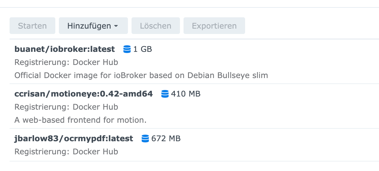

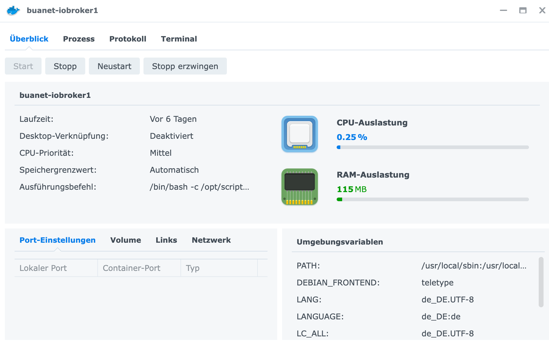

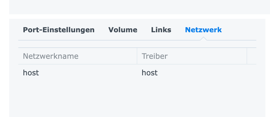

                    driftkingisback
                    @crunchip ich hab mal screenshots vom docker gemacht das ist das glaub mit dem mapping oder
                    Bildschirm­foto 2023-07-11 um 22.14.35.png Bildschirm­foto 2023-07-11 um 22.14.54.png Bildschirm­foto 2023-07-11 um 22.14.58.png Bildschirm­foto 2023-07-11 um 22.16.17.png
                    • D driftkingisback
