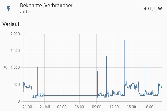

                          Ich sag mal, wie ich es gemacht habe:
                          Mein erstes "Smart Home" bestand aus einer einzigen AVM DECT 200 Steckdose. Damit habe ich für mich interessante Geräte jeweils über einen Monat gemessen. Das Ergebnis in eine Exel und dann die nächste Verbrauchsstelle. Da die DECT200 den Verbrauch im Gerät speichert und das Rücksetzen komfortabel über die Fritzbox geschieht, ist das handling bequem.
                          Ok, dann Blut geleckt, eine zweite und dritte DECT, dann ioBroker usw. usf....
                          Damit habe ich jetzt einen einigermaßen guten Überblick über viele Geräte, die 365/24/7 am Netz hängen und deren Verbrauch eher nutzungsunabhängig ist. Also Kühlschränke, Fritzbox, pihole, Repeater, etc.
                          Schwankungen im Verbrauch sind dabei eher netzspannungsabhängig, was ich in der DECT auch nachvollziehen konnte.
                          Fun fact on the side:
                          Früher wurde der TV über die Fernbedienung abgeschaltet, also Standby. Damit ging auch der AVR und Subwoofer in den Standby. Dann großer Schreck: Alles zusammen im Standyby rund 40W, und das über viele Jahre :-(
                          Jetzt wird alles über eine Master/Slave-Leiste gehändelt und nun im Standby (TV, 1 Switch) gut 3 W.
                          BTW: Die Shelly Plug messen nach meiner Erfahrung rund 0,6W zuviel, die Shelly 1PM lassen sich "eichen" (Korrekturfaktor bei mir ca. 0,94).
                          Aktuell:
                          Ich summiere die Leistungsaufnahme mehrerer Mesststellen und addiere die durchschnittliche aufgenommen Leistung von bekannten, aber nicht an Messgeräten hängenden Geräten, hinzu.
                          Nicht berücksichtig sind dabei nun alle "fest angeschlossenen Geräte" (Beleuchtung, Bewegungsmelder, etc), Ladeschalen, Steckernetzteile, PC-Arbeitsplatz, 2 Raspis, Waschmaschine, Geschirrspüler, usw.). Also Geräte, die nicht zu den ständigen Verbrauchern gehören.
                          Aus jeweils aktuellem Verbrauch (z. B. Kühlschrank kühlt gerade, TV ist an, usw) und der aktuellen solaren Leistung lass ich mir die "Bilanz" berechnen. Was im Moment bei wenig Sonne eher frustrierend ist :-)
                          Ich achte nun aber angesichts der verfügbaren und immer präsenten Werte eher auf den Verbrauch.
                          Vielleicht hilft dieser Tipp oder meine Herangehensweise dem einen oder anderen weiter.

                              • R Rico Sander
                                @horst-böttcher
                                Aktuell:
                                VG Peter
