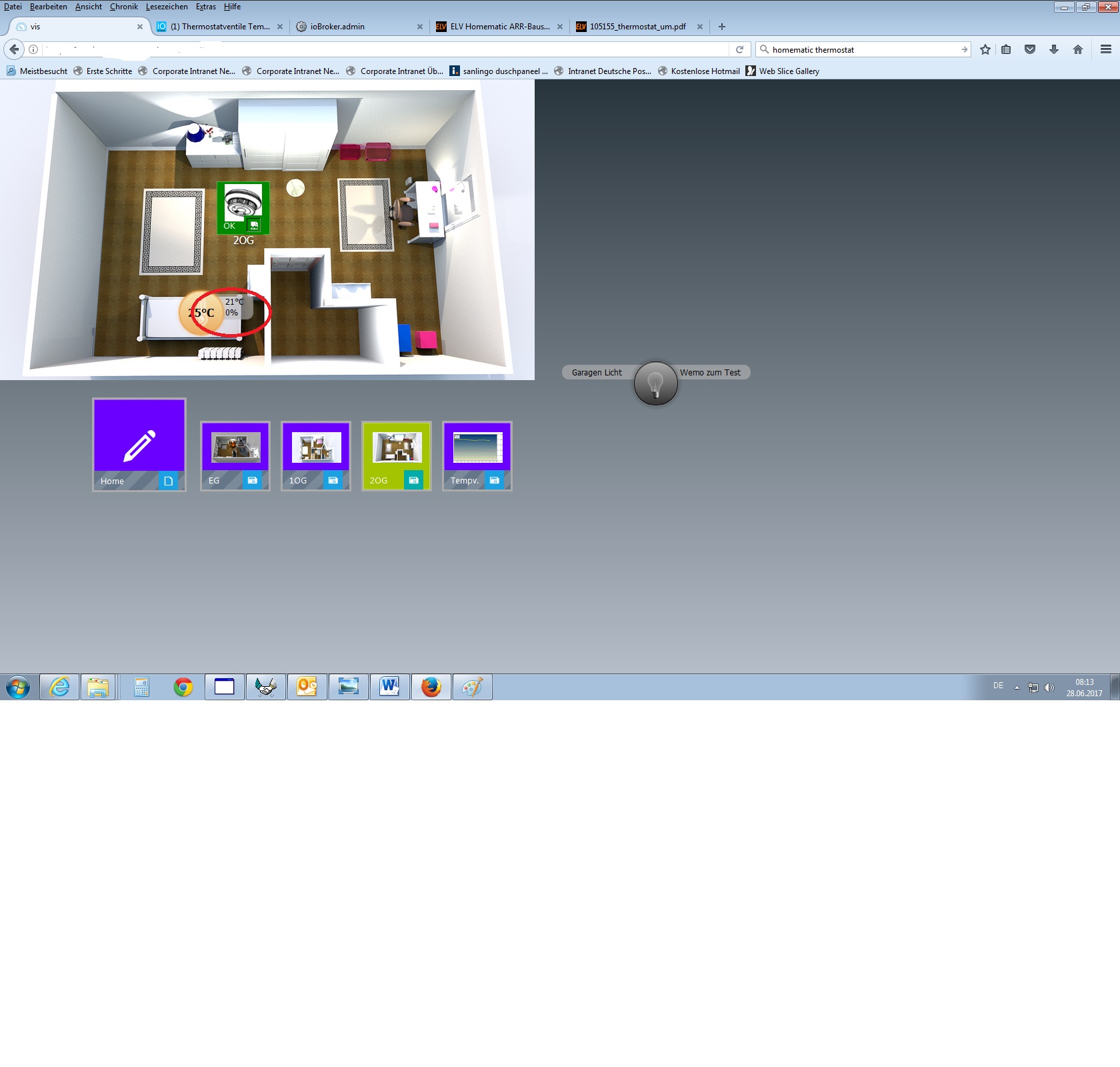

    ich habe Probleme mit den Thermostatventilen. Nutze dazu die HQ-Widgets. Komischerweise stellt sich ständig die eingestellte Temperatur um.
    Seltsamerweise im 1 OG stellt sich alles auf 22 Grad, und im 2 OG im Zimmer meiner Tochter auf 24 Grad. Ich muß aber dazu sagen, dass diese 22 Grad im 1 OG sowie 24 Grad im 2 OG ich selbst an den Ventilen noch vor dem Winter eingestellt habe…. Jetzt drehe ich über den Widget die Temperatur auf 21 Grad herunter, die Änderung wird angenommen, die Ventile drehen sogar die Ventilstellung auf 0 Grag da zur Zeit sehr heiß ist. Ein paar Std. später stehten dort wieder die 22 Grad im 1OG und 24 Grad im 2OG obwohl niemand dort gedreht hatte. Im 1OG sind drei Therostate betroffen, im 2 OG nur einer.
    Jemand eine Idee was da abgeht? Evtl die Cloud der Alexa hat damit etwas zu tun?

                  hmm, habe jetzt noch auf der CCU das die Einstellung des Ventils im 2 OG auf der CCU begutachtet. Siehe Bild!
                  Leider sehe ich dort nichts mit 24 Grad… :?:
                  Desweiteren muß ich feststellen, dass sich die Temperaturen in Auto Modi auch nicht nach dem Wochenprogramm verstellt haben. Die 24 Grad stehen dort fest drinn, laut Wochenplann (siehe Bild) müßte sich die Temperatur min. 3 mal am Tag/Nacht verstell haben. das ist aber nicht der Fall...

                      möglicherweise….aus dem Vis lassen sich nur ganze Zahlen der Temperatur einstellen. Hinter der Komma geht es nicht. Die 23.5 könnte demnach auf dem VIS als 24 Grad angezeigt werden. das macht Sinn... :D Trotzden mußte doch zwischendurch die eingestellten 22 Grad in Vis sichbar sein zwischen 9:00 und 14:30 Uhr... Habe dies aber nie beobachtet...
                      Ich habe jetzt alles auf Manu.Schauen wir mal, ob das jetzt alles o.k wird.

                              Ich kann die Seite mit VIS komplet schließen und erneut aufrufen. (Firefox)
                              Ein Tablet und ein PC zeigen trotzdem die andere Temperatur an. Wenn man damit das "Refresh Problem" ausschließen kann, dann liegt es nicht dadran…
                              Bin momentan im Manu Modus und beobachte... Bis jetzt stehen überall die eingestellte 21 Grad von heute früh.

                                        hier die Auflösung:
                                        Die Temperaturen in Auto Modi gehen nach Zeitplan.
                                        Die 23,5 Grad werden bei mir in Vis als 24 Grad dargestellt.
                                        Danke für euere Hilfe Kollegen.
