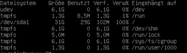

                      @bastler Habe dem iobroker auf einer VM die unter Proxmox läuft 32GB Speicherplatz zugewiesen. Bevor ich da jetzt versuche den zu ändern würde ich gerne ein aktuelles Backup machen. Das scheint ja nur möglich, wenn ich den Speicherbedarf des iobrokers versuche zu reduzieren, oder gibt es da noch eine andere Option?

                            *** MEMORY ***
                            Mem:            12G        2.5G        9.3G        8.0M        649M        9.7G
                            Swap:          974M          0B        974M
                            Total:          13G        2.5G         10G

                            *** FILESYSTEM ***
                            udev           devtmpfs  6.1G     0  6.1G   0% /dev
                            tmpfs          tmpfs     1.3G  8.5M  1.3G   1% /run
                            /dev/sda1      ext4       31G   29G  125M 100% /
                            tmpfs          tmpfs     6.1G     0  6.1G   0% /dev/shm
                            tmpfs          tmpfs     5.0M     0  5.0M   0% /run/lock
                            tmpfs          tmpfs     6.1G     0  6.1G   0% /sys/fs/cgroup
                            tmpfs          tmpfs     1.3G     0  1.3G   0% /run/user/1000
                            [Tue Jun 27 12:48:06 2023] EXT4-fs (sda1): mounted filesystem with ordered data mode. Opts: (null)
                            [Tue Jun 27 12:48:06 2023] EXT4-fs (sda1): re-mounted. Opts: errors=remount-ro
                            Show mounted filesystems (real ones only):
                            TARGET        SOURCE    FSTYPE OPTIONS
                            /             /dev/sda1 ext4   rw,relatime,errors=remount-ro

                                *** FILESYSTEM ***

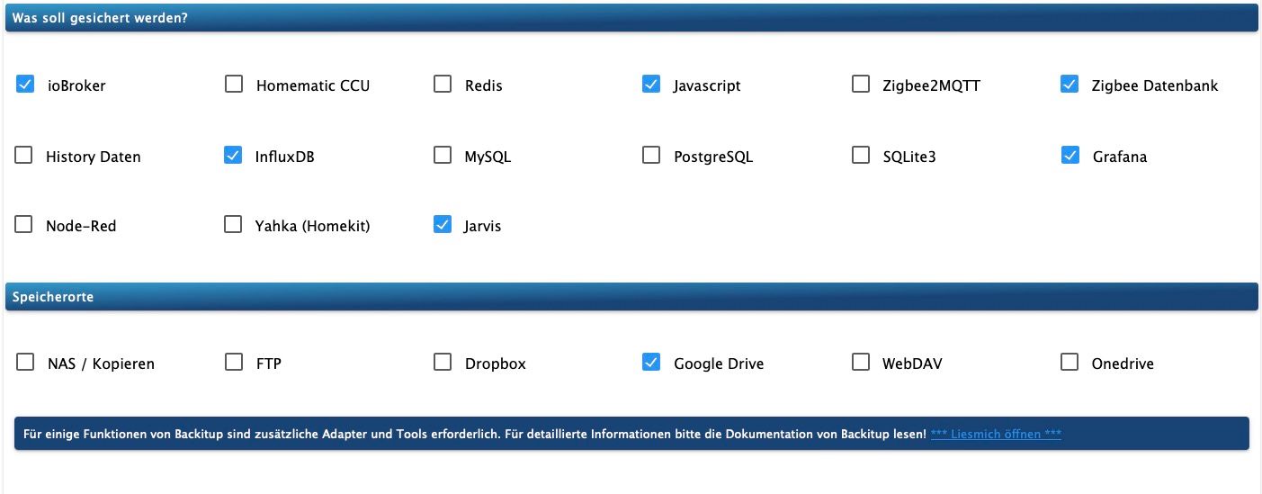

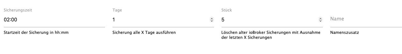

                                @bastler solltest du mal ein paar alte backuos löschen
                                B 1 Antwort Letzte Antwort
                                • crunchipC crunchip
                                  B Offline
                                  B Offline
                                  bastler
                                  @crunchip Wo kann ich das machen?
                                  crunchipC HomoranH 2 Antworten Letzte Antwort
                                  • B bastler
                                    crunchipC Offline
                                    crunchipC Offline
                                    crunchip
                                    @bastler im angegebenen Ordner
                                    /opt/iobroker/backups/
                                    Danach solltest du die vorhaltezeit deiner Backups anpassen.
                                    Unter anderem macht es auch wenig Sinn die backups mit auf der VM zu speichern, wenn man schon Proxmox nutzt

                                      @bastler sagte in Wie Speicherbedarf des iobrokers reduzieren ?:
                                      Debian GNU/Linux 10 (buster)
                                      Wie bereits geschrieben: Installier da Debian 12 'Bookworm'.
                                      Zum Problem:
                                      1.3G /var/cache/apt
                                      Lösch den apt-cache:
                                      sudo apt-get clean
                                      Users in the 'systemd-journal' group can see all messages.
                                      Setz den user in die Gruppe 'systemd-journal'.
                                      19G /opt/iobroker/backups/
                                      Lösch ein paar der Backups.
                                      Failed to fetch https://repos.influxdata.com/debian/dists/buster/InRelease The following signatures couldn't be verified because the public key is not available: NO_PUBKEY D8FF8E1F7DF8B07E
                                      Das influx-Repo muss angepackt werden.
                                      • B bastler
                                        gib doch erstmal die vollständige Ausgabe von iob diag!
                                        Dann wissen wir wo die dicken Dinger sind!
                                        im Moment raten wir nur
                                        Thomas BraunT B 2 Antworten Letzte Antwort
                                          @homoran sagte in Wie Speicherbedarf des iobrokers reduzieren ?:
                                          Wissen wir doch.
                                          19 GB Backups.
