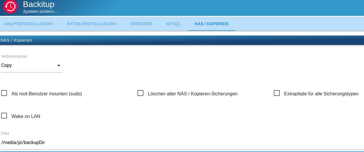

    In der BackitUp-Instanz habe ich bei NAS/Kopieren eingestellt:
    Copy
    als Root-Benutzer mounten
    Pfad: /media/pi/e2ddbaf8-2f89-49a5-be69-394a89876b5e/backupDir
    Wo könnte das Problem liegen? Ein Rechteproblem?

            In der Shell kann ich auf den Backup-Ordner zugreifen.
            Copy

              @Thomas-Braun
              Der Stick steht so in der Shell:
              pi@raspberrypi:/media/pi $ ls -l
              insgesamt 4
              drwxrwxrwx 4 iobroker iobroker 4096 26. Jun 2022  437eabed-6594-437a-87c8-bba80cb20775
              Und hier noch das Backup-Verzeichnis:
              pi@raspberrypi:/media/pi/437eabed-6594-437a-87c8-bba80cb20775 $ ls -l
              insgesamt 108
              drwxrwxrwx 2 iobroker iobroker 94208 26. Jun 02:40 backupDir
              drwxrwxrwx 2 iobroker iobroker 16384  8. Mär 2022  lost+found

                      • M MiPl
                        Es gibt scheinbar keine Änderung des Systems nach dem restore - ich erkenne zumindest keine.

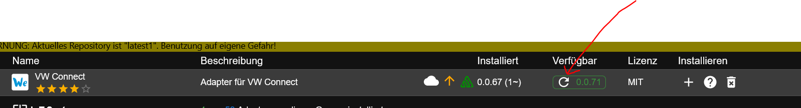

                                      Ich weiß nun aber nicht was ich in der Admin Konsole updaten soll bzw. wie?
                                      GlasfaserG Offline
                                      GlasfaserG Offline
                                      Glasfaser
                                      @mipl sagte in restore aus BackitUp nach Systemupgrade nicht möglich:
                                      du bekommst bei den Adapter angezeigt 1.4.0 , verfügbar 1.4.16
                                      EDIT :
                                      Beispiel :
                                      • GlasfaserG Glasfaser
                                        EDIT :
                                        Beispiel :
                                        MiPl
                                        schrieb am zuletzt editiert von MiPl
                                        @glasfaser
                                        habs gerade in dem Moment gerafft - danke.
                                        habe jetzt alle Adapter auf den aktuellen Stand gebracht. System ist auch uptodate. Aber eine Sicherung in backitup liefert weiterhin:
                                        [DEBUG] [cifs] - used copy path: /media/pi/437eabed-6594-437a-87c8-bba80cb20775/backupDir
                                        [ERROR] [cifs] - Path "/media/pi/437eabed-6594-437a-87c8-bba80cb20775/backupDir" not found
                                        Der Pfad steht auch in der mtab so drin. Hier ein Auszug:
                                        /dev/sda1 /media/pi/437eabed-6594-437a-87c8-bba80cb20775 ext4 rw,nosuid,nodev,relatime,errors=remount-ro 0 0
                                          MiPl
                                          @glasfaser
                                          @mipl said in restore aus BackitUp nach Systemupgrade nicht möglich:
                                          [cifs] - Path
                                          hab's jetzt gelöst.
                                          In der /etc/fstab stand:
                                          proc            /proc           proc    defaults          0       0
                                          PARTUUID=7ce318e3-01  /boot           vfat    defaults          0       2
                                          PARTUUID=7ce318e3-02  /               ext4    defaults,noatime  0       1
                                          # a swapfile is not a swap partition, no line here
                                          #   use  dphys-swapfile swap[on|off]  for that
                                          Da habe ich nun noch die Zeile für den USB-Stick (von der SD-Card des alten Systems) eingefügt:
                                          PARTUUID=c32c32e1-efaa-486f-aa98-9b8d9491e643 /media/pi ext4 rw,nosuid,nodev,relatime 0 0
                                          Der Zugriff auf die Backups ist wieder möglich und ich habe gerade auch ein Backup mit backitup erstellt, dass auch wieder automatisch auf den Stick kopiert wurde.
                                          Dies sind dann meine Einstellungen im Adapter:
