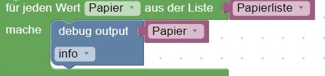

    Warum gibt er mir keinen Debug von den 3 Werten?
    • David G.D David G.
      @david-g sagte: Warum gibt er mir keinen Debug von den 3 Werten?
      Die Variable i ist kein Index in die Liste, sondern sie enthält das Listenelement selbst.
      Deshalb ist die Vorgabe i ungünstig gewählt.

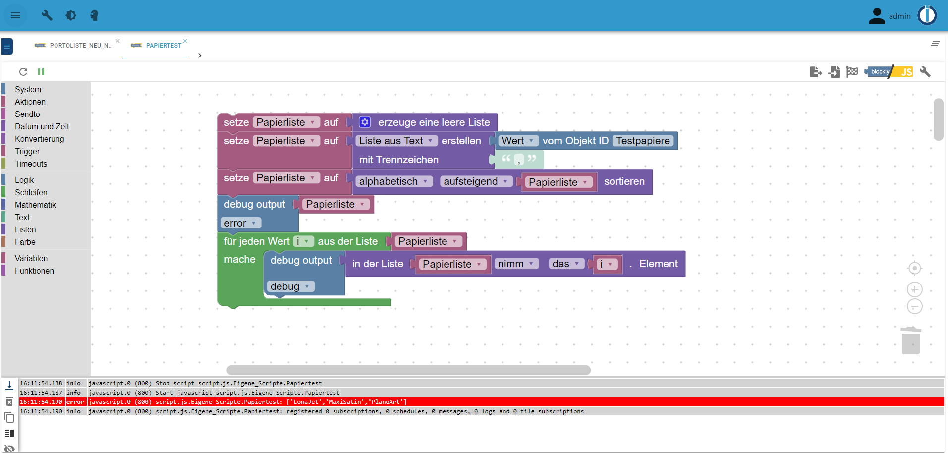

        Hab ich einen Fehler?
        Im Log kommt noch nichtsScreenshot 2023-06-22 165536.png .
          @david-g sagte: Im Log kommt noch nichts
          Stell mal den Debug-Block auf "info".

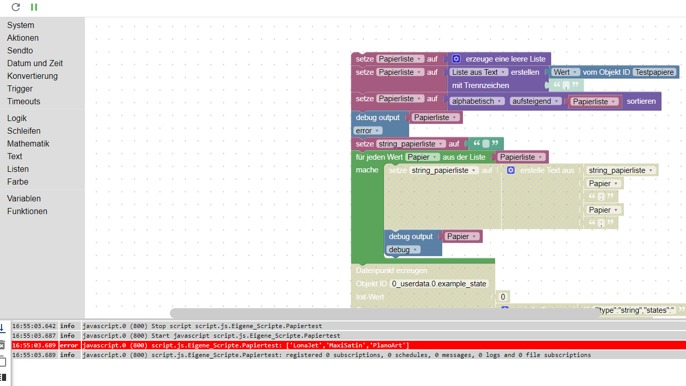

            Das war es .......
            Muss das Loglevel verändert werden damit ich das da sehe?
            Das rot sieht man immer so gut ^^.
              Das war es .......
              @david-g sagte: Das rot sieht man immer so gut
              "warning" sieht man auch gut. Nur "debug" sieht man gar nicht, wenn Log-Level der Javascript-Instanz auf "Info" eingestellt ist.

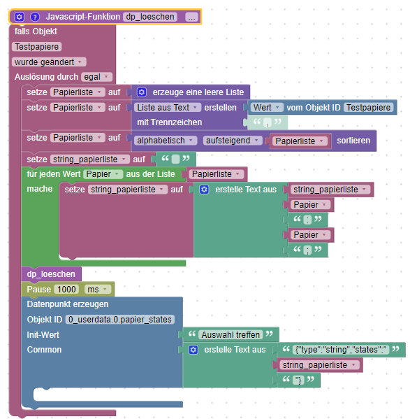

                Danke, dann ab jetzt warning^^
                So klappt jetzt jedenfalls alles.
                  @david-g sagte: So klappt jetzt jedenfalls alles.
                  Das "erzeuge eine leere Liste" ist überflüssig.
                    @paul53 sagte:
                    dann aber auch das setze string_papierliste auf leeren String
                      @paul53 sagte:
                      @homoran sagte: dann aber auch das setze string_papierliste auf leeren String
                      Nein, in der Schleife wird angehängt.
                        @paul53 Danke!
